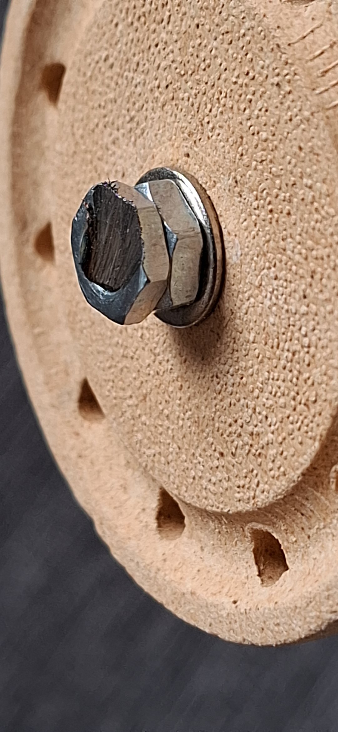

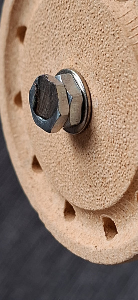

No jo, ale kdo? Ja to nebyl a mezi vyrobcem a mnou uz byla pouze Nadeta. Pokud to v roce 2021 nemotali v nadete na koleni...JirkaE píše: stř kvě 06, 2026 3:35 pmTa druhá matka a uskřípnutí - to udělal někdo jiný - NE VÝROBCE
V dobe kdy jsem to objednaval, tak to zrejme nebyl standardni typ, v mailu jsem nasel nasledujici komunikaci s nadetou
"vámi objednané topné těleso není skladem, jedná se o zakázkovou výrobu, která trvá 3-5 týdnů."
Z hlediska backer elektro to asi standardni typ neni porad, na strankach se k telesu na 3x230 nehlasi...

Nevím - aktivní skladník a balič paketů v Nadetě ?
Například : Iniciativně doplní matičku, protože se předchozí zásilka cestou vyklepala a spirála rozpadla ?
A zároveň to ,,posychroval" uštípnutím zavitu aby byla jistota a zároveň problematický trčící problém balení... ?
Jen možný scénář - který přinesl výsledek až dnes... (po pár letech)
Nicméně se zcela jistě nepřepálili všechny tři najednou - japak dlouho to jelo na 2 a pak na 1F než si někdo všimnul ?

Já jsem si jméno firmy nepoznamenal, mám jen dva kontakty dovnitř do té firmy co štípala M4 závitové tyče. Nadeta mi ani na 3 pokusy nebyla schopná dodat spirálu dle zadání, i jsem jim specifikoval jaká to být nemá... Tak mi dali kontakt přímo...greatlama píše:No jo, ale kdo? Ja to nebyl a mezi vyrobcem a mnou uz byla pouze Nadeta. Pokud to v roce 2021 nemotali v nadete na koleni...JirkaE píše: stř kvě 06, 2026 3:35 pmTa druhá matka a uskřípnutí - to udělal někdo jiný - NE VÝROBCE

A jeste zavirak c. 2. Dneska z Nadeta dorazila nova spirala. Utazena nakrev, zavitovka rizla flexou...
- Příspěvky: 2397
- Reputace:347
Re: Destrukce topné patrony boileru vs Wattrouter
Tedy je asi zcela jasný - kdo a kde tuhle prasárnu dělá...greatlama píše: pát kvě 15, 2026 1:18 pmA jeste zavirak c. 2. Dneska z Nadeta dorazila nova spirala. Utazena nakrev, zavitovka rizla flexou...
Sundej druhou matku a podložku - to by mohlo stačit (bez záruky) nebo vyměň tu tyčku se závitem
