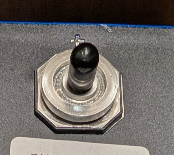

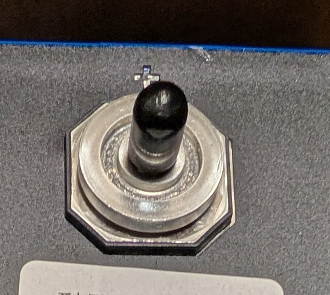

Muze to byt i typem terminalu. Tim ze mas ty se dvema srouby, ma ta podlozka blahodarne ucinky
Ja kdyz to kupoval, vzal jsem klasicke s jednim sroubem. Par nazoru na netu bylo ze to je lepsi, tak jsem to tak vzal. A prekvapilo me, jak ty terminaly vypadaji.
Mozna ze tohle se lip "zakousne" do busbaru a rozrusi ty hrany oxidy, nez ta placka. A tim brousenima cupal podlozkama tomu pomuzete.
A balancni kable vzdy az nad busbar
