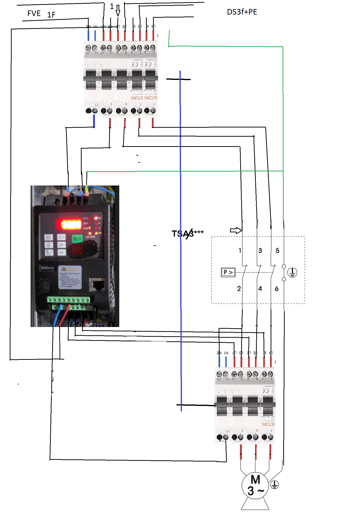

jinak pánové Hlásím vyřešeno
Jednak jsme schopni ostrovně fungovat i s 3f vodárnou (při delším výpadku napájení od DS to znamenalo úprk do města) navíc zdarma z FVE a evidentně to bude mít i přínos na životnost čerpadla.
Zkusím to načmárat, třeba to někoho inspiruje.

jen 5, je tam jeden kabel 3+1 k motoru , jeden 3+1 k 3f tlakovému spínači, napájecí přívod 2+1 od FVE, napájení digitálního tlakového spínače (WPC-10 https://www.aliexpress.com/item/3282596 ... 1802G93B0x ) a výstup z tlakového spínače kterým přes stykač spouštím frekvenční měničkuba47 píše: sob kvě 02, 2026 9:22 pmOno tam těch 6 přívodů bude, jen z tohodle úhlu nejsou vidět. Sice nevím, k čemu je použit 4. kontakt, ale pro pochopení problému to asi není podstatné. Možná přivádí fázi do měniče.

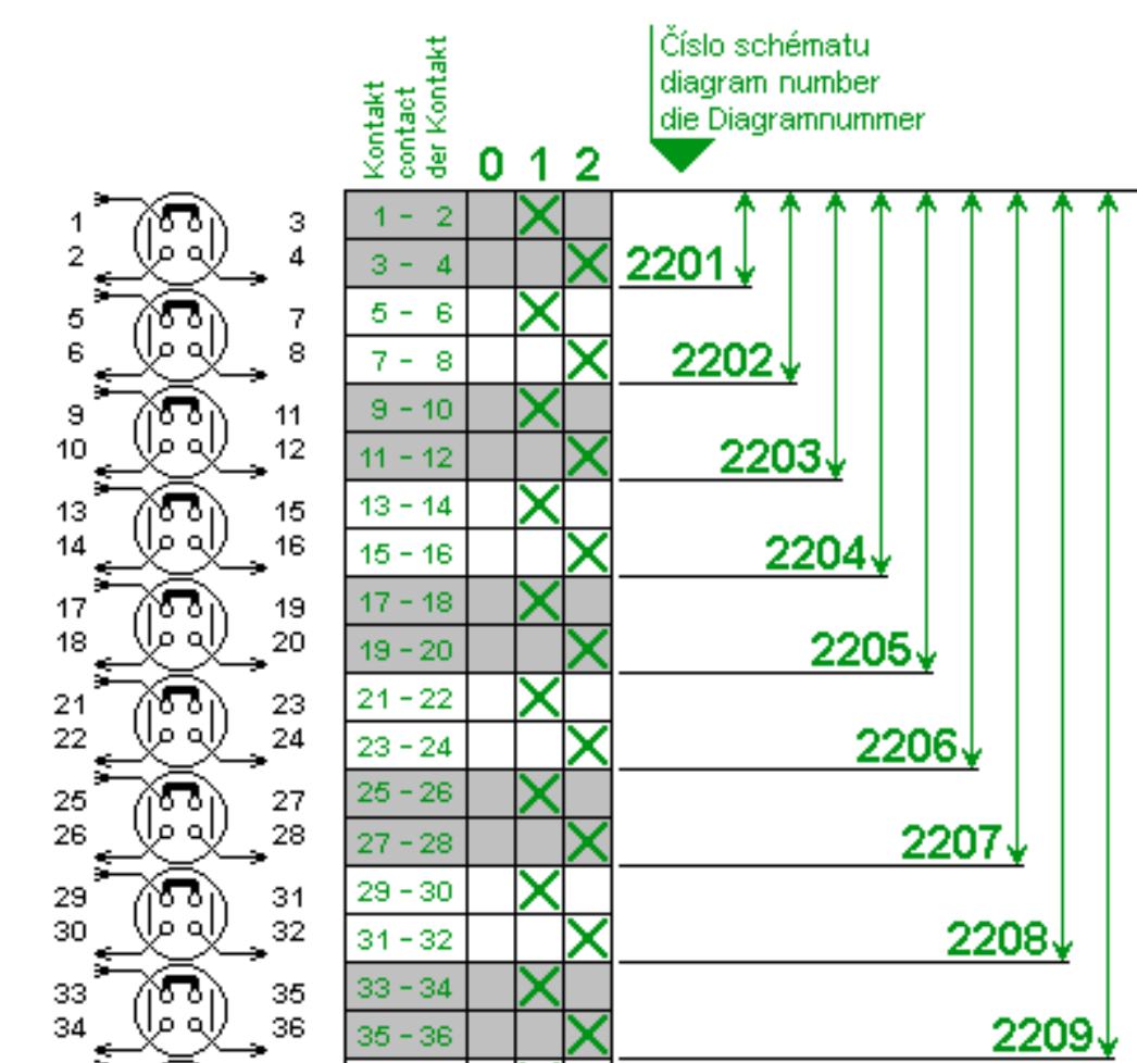

Na míň jak zpřažený 9P 1-0-2 mi to nevychází. Možná by stačil i vačkový v C (90°) variantě VSN2009 16A Obzor. Ale stím, že by se přepínal i jediný tlakový spínač a nic víc by nebylo potřeba.
Jo a nejsem moc kvalitní kreslič.
