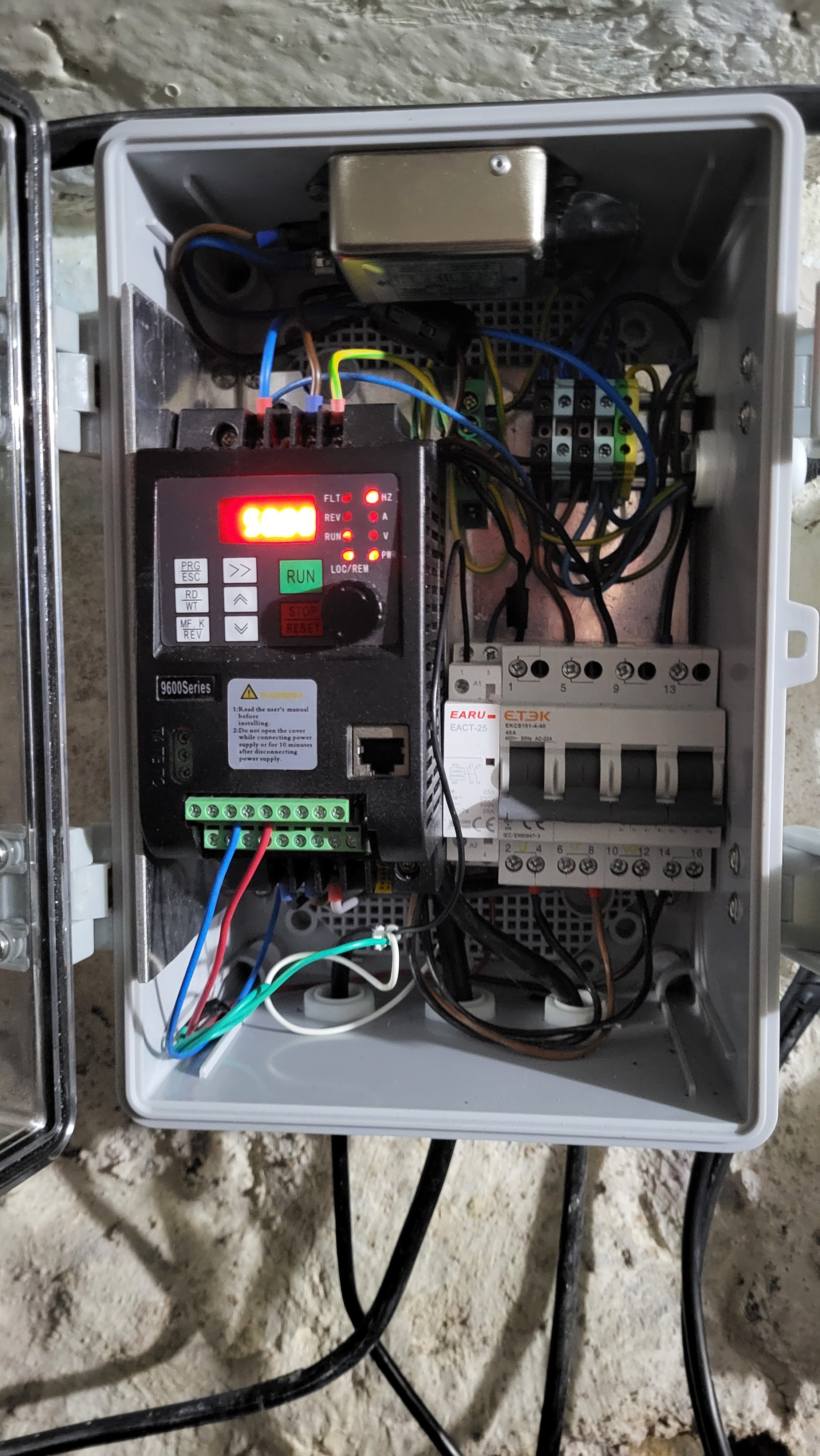

Re: Vodárna, frekvenční měnič a ?
takle to mám splácané
