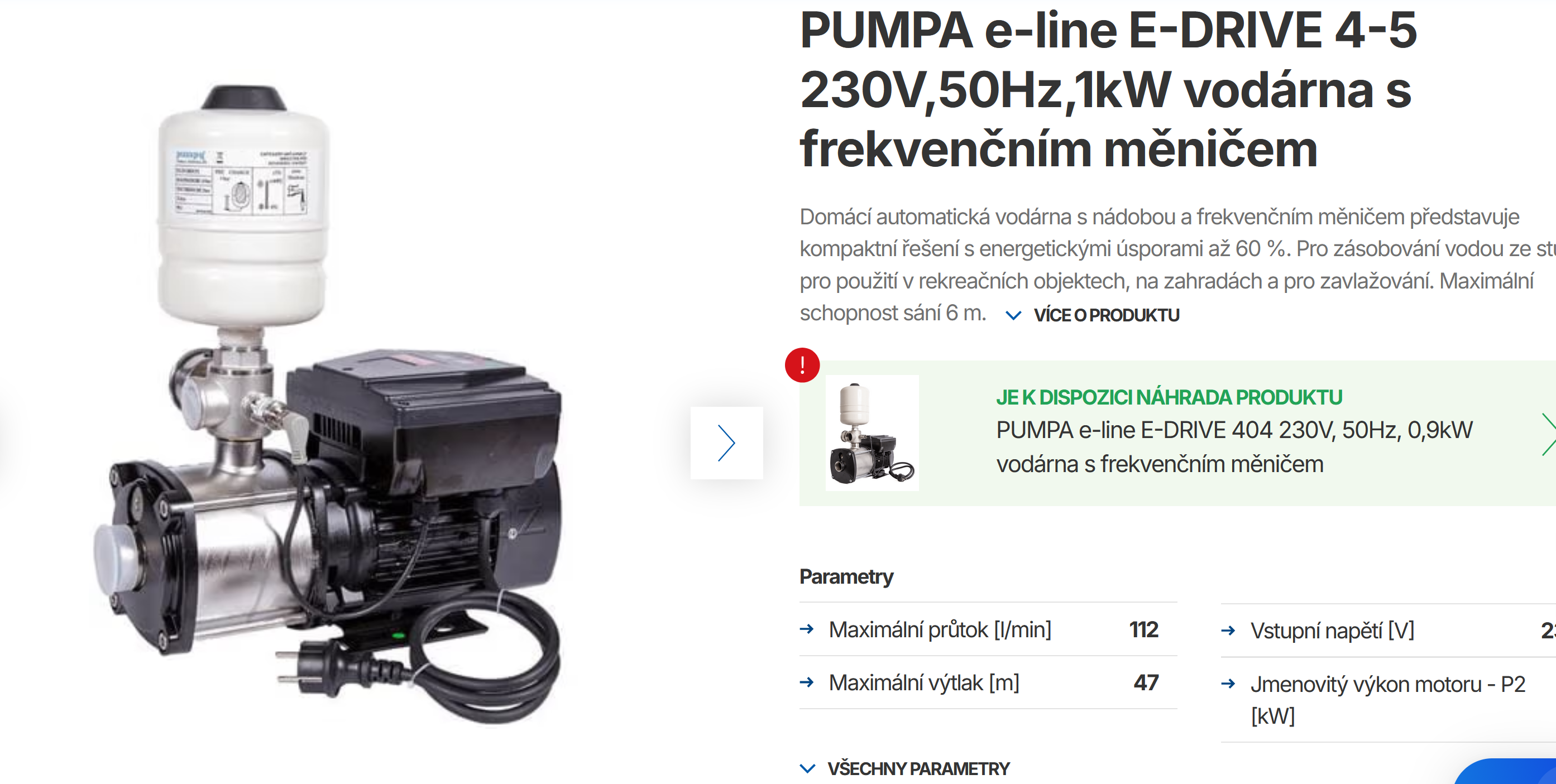

Trvalo to docela nějakou dobu než jsem ho zapojil, skládám mou vodu asi 6 možná víc let, letošní zimu jsem měl poprvé docela čas tak jsem se pustil do zkušebního provozu a takto to čerpadlo vypadá, už se nenabízí, jsou náhrady. Zapojil jsem ho do zásuvky a normálně běží stále, má dvě segmentové displeje a nějakou tu ledku, jeden ukazuje nastavený tlak druhý aktuální. Při odvzdušnění se imbusem povolí jeden šroubek a hned po sešroubování nebo nechtěném vyčerpání zásobníku což še mi stalo jednou se odvzdušní a naskočí tlak a jede.
Ten doběh je kaskáda změn snižující se frekvence asi 3 nebo 4 kaskády. Prostě postupně schodovitě klesající rampa. Náběh je také nastavitelný, spuštění jako okno, potom jakýsi čas a faktor vypnutí za běhu, musel bych se podívat do paramtrů. Ale čerpadlo je stále zasunuté pod proudem a funguje s asi litrovou tlakovou nádobkou kterou jsem nafoukl a stále si hvízdá a dočerpává a rovná tlak jak má bez velké tlakové nádoby. Je to docela svižné, takovéto zvednutí tlaku je asi do sekundy po otočení kohoutku a není moc výrazný, také jsem si zvedl tlak takže ve srovnání s městkou vodou je to poznat velmi ve sprchovém koutu.
Měl jsem ale docela problém s parametry jaké jsou, po druhé urgenci mi zástupce značky zaslal část parametrů, bylo potřeba je mírně přenastavit protože doběh nechtěl vypínat, docházelo ke kavitaci a dlouhodobému zbytečnému běhu. Po odladění běží OK.
Jo, je to za chráničem 30mA. Victrony problém nemají. Běží to necelý asi půlrok od novoty.
2P je v každém návodu k 1f VFD. Toto co popisuji ale nijak neřeším, chová se to jako kompletní automatická vodárna.
Průmyslové frekvenční měniče často vyhazují chránič. Odladěné domácí spotřebiče takový problém nemají, jsou prostě pro baráky kde se chránič předpokládá a tak se to zpravidla balí do plastu nebo se volí lepší izolace asi.
