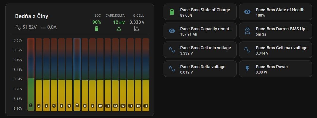

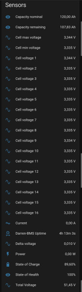

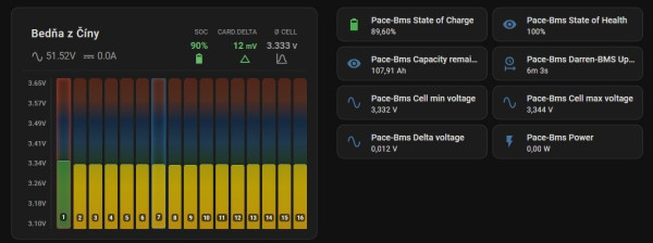

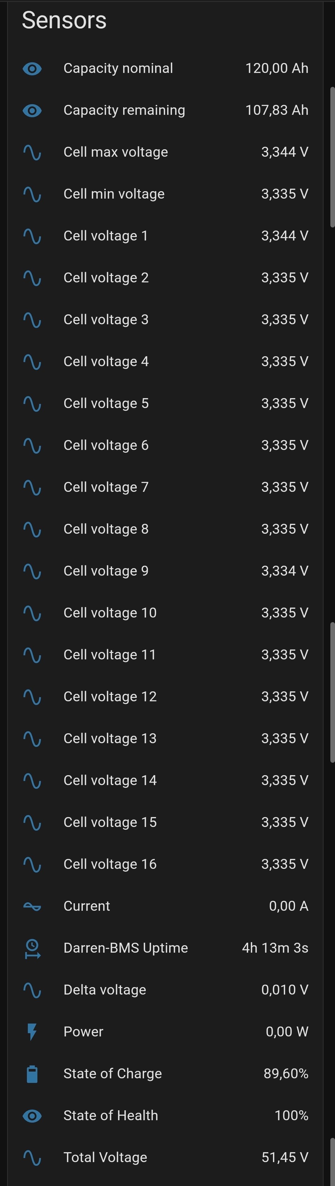

- Příspěvky: 3946
- Reputace:894
Re: ako monitorovat cinsku LiFePo4 baterku
Vôbec sa netreba pýtať AI - https://github.com/cpttinkering/daren-485/#response
- Příspěvky: 3946
- Reputace:894
Nebolo to úplne jednoduché, ale podarilo sa.
- Příspěvky: 3895
- Reputace:518
Dobry ... co to je za komponenty, s tema clankama?
- Příspěvky: 3946
- Reputace:894
Je to BMS Battery Cells Card, cez HACS.
