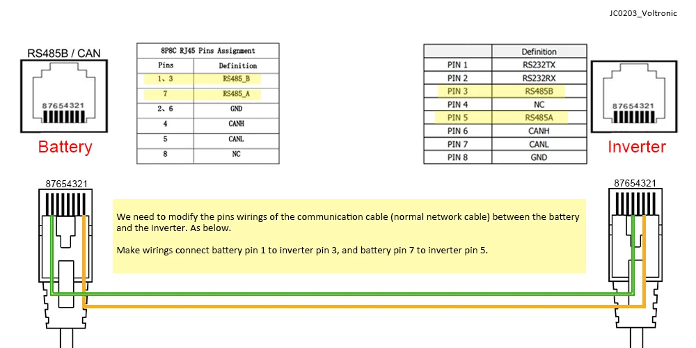

V josma.pdf manule maju napisane ze RS485 podporuje : Victron, Pylontech, Goodwe, Growatt, Voltronic, Deye, LXP, Sofar, GinLong, SMA, 拓宝, Salocor
Moj inventor "Voltronic AXPERT VM IV" som prippojil cez special kabel (co som si vyrobil RS485) na Pylontech bateriu a funguje cize dostanem data.
Podla josma.pdf som vyrobil kabel pre cinsku bateriu ale to s invertorom nefunguje, nevie detekovat bateriu , skusil som vsetky moznosty inventora.
Ver mi z som odmeral voltmetrom kazdy jednotlivy pin, co je na nom.

Ten link co si poslal moj manual josma.pdf je to iste. Nikde som nenasiel ze sa da prepnut protokol na baterii.
je tam len zapojene portu :
kabel pre RS485:
Voltronic ------------------------------------------- Josma
PIN 3 - RS485 B —--------------------------------------- PIN 3 - RS485 B
5 - RS485 A —--------------------------------------- 7 - RS485 A
8 - GMD —----------------------------------- 2 alebo 6 - GND
CAN
6 - CANH —----------------------------------------------- 4 - CANH
7 - CANL —----------------------------------------------- 5 - CANL
Problem je v tom ze neviem monitorovat port RS485 (aj ze tomu nerozumiem, ale chcem) .
Mozno existuje na aliexprese modul cim mozem otestovat/identifikovat port na baterii cez PC. Zatial neviem aky modul kupit , a kde zacat.
Rad by som zistil co tam je. Mozno nesedi frekvencia a preto sa nemoze dohodnut s inventorom. neviem.

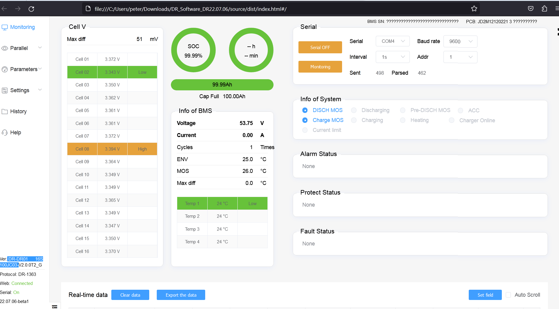

tento navod som pouzil pre pripojenie pocitaca na bateriu.
Toto funguje ale z toho neviem aky protokol to pouziva .
Mozno ten switch v predu ked je prepojeny 1 ON , je tam protokol RS232 a preto mi to funguje po seriovom porte do pocitaca.
Ale dole je napisane ze je tam prilozeny USB to 485 driver , co ma metie , akoby to prepojenie islo cez RS485.
Ja ten driver nepouzivam kedze mam linux . Takze neviem co to je.
Mne tam svieti v aplikacii na COM porte 9600 baud.
a este som si vsimol ze vpravo dole svieti v aplikacii prootcol DR-1363 co samozrejme neviem co je.

Ale když se kouknu na ten obrázek, tak tvoje původní zapojení na baterce byly piny 3 a 7 a na obrázku je 1 a 7, takže to může být celý problém..

Podarilo sa mi podla nakresu funkcne pripojit bateriu k inventoru Voltronic AXPERT VM IV 5.6kW. Bateria teraz blika na displeji Voltronic ze je vsetko ok a sucasne sa automaticky nastavili parametre pre nabijanie(bulk, float, max current ...)
Ak teraz cez aplikaciu zmenim nejaky parameter , ten sa do 1sekundy opravy naspet na predvolene z baterie.
Predpokladam ze teraz mozem tieto udaje menit iba priamo na BMS baterii.
Postup:
Na baterii som nastavil prvy pin na ON. ( oznacovany ako ADD - Dial Code Of Communication)
Prepojil som special vyrobenym kablom podla obrazku bateriu a inventor.
V inventore som musel zmenit nastavenie s USER (co je rucne zadavnie parametrov) na LIB a stlacit tlacitko RESET na "baterii".
Takze to je postup pre uspesne pripojenie baterie.
V com je problem ?
To ze ked tak pripojim druhu bateriu2 cez ten isty kabel tak to nefunguje. Nepomaha ani reset.
Zatial neviem preco , mozno sa na beterii2 prepol protocol. Bateriu2 mozem konfigurovat cez RS232 ->USB PC .
Bateria1 neviem nacitat nic cez USB - PC adapter ale funguje na inventor. Zaujimave.
Teraz zasiela bateria do invetora aj % nabitia SOC a kedze inventor je dostupny cez cloud mozem monitorovat bateriu trochu lepsie.
Temto stav je mozno postacujuci , ale chcel by som monitorovat bateriu briamo cez Home Asistant
Ale na to si musim nastudovat ESPHome a este neviem co.
