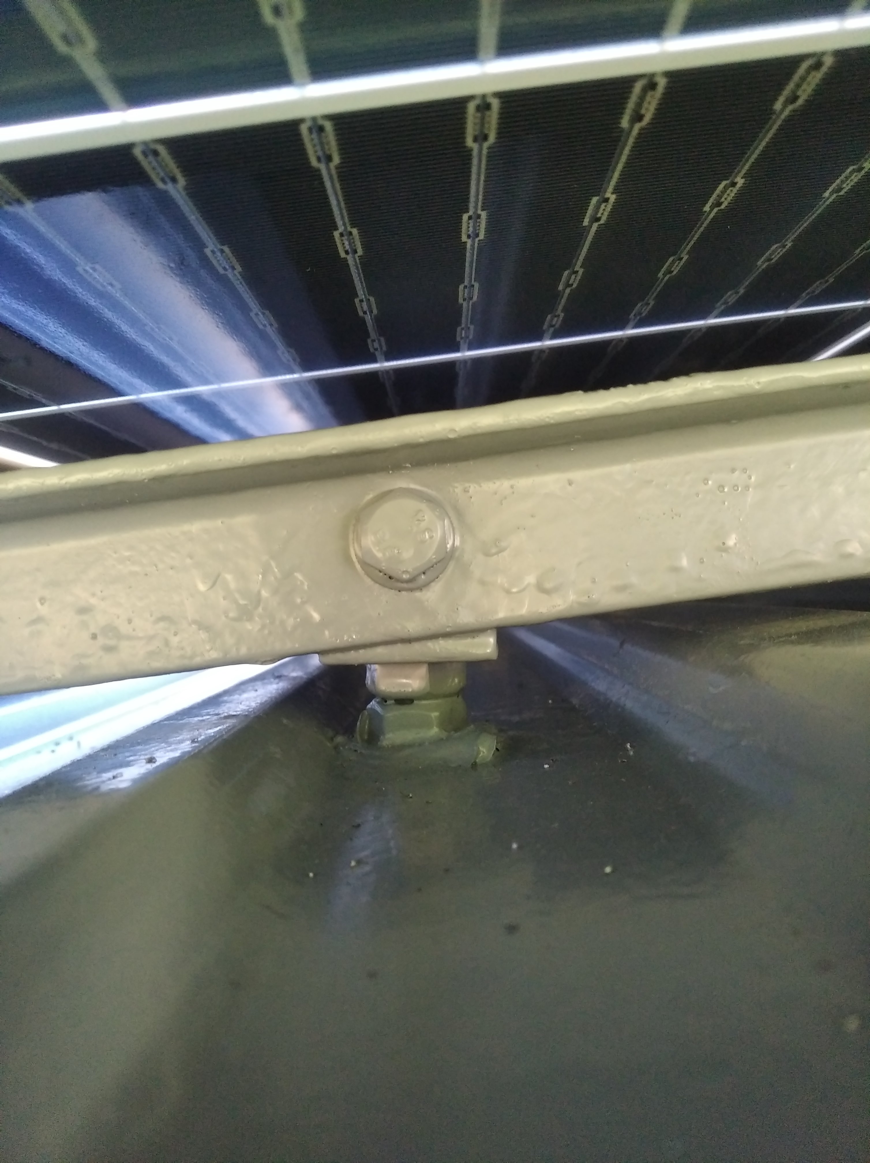

Dělám si záznam na časovou osu, dřevník osazen. Roky přibejvaj, panely jsou větší, těžší a levnější. Toto bylo na limitu mích fyzických sil. Expanze o 12 x 600 Wp = 7,2 kWp.
- Dagus
- Příspěvky: 2202
- Reputace:227
Re: Lemrův kůň
Nějaká fotka konstrukce? Pro inspiraci
- lemra79
- Příspěvky: 624
- Reputace:90
- Lokalita: Usteckoorlicko
- Výkon panelů [Wp]: 12360
- Kapacita baterie [kWh]: 10?
Re: Lemrův kůň
Neni se cim chlubit, co dum dal. Vrutosrouby a sestava vinglu 30x30x3.
