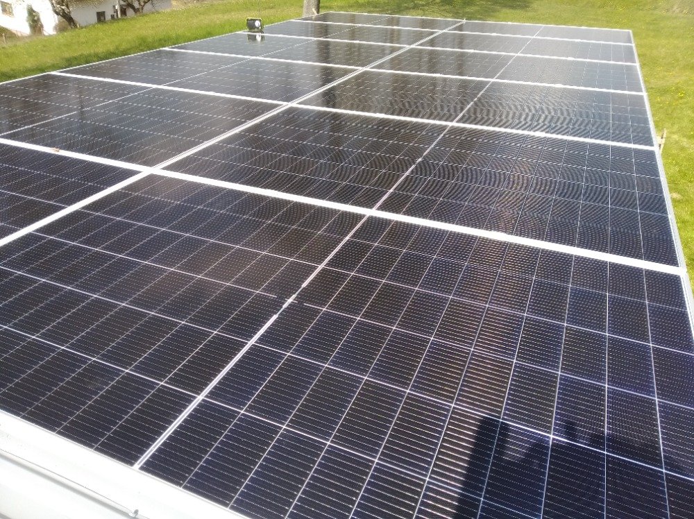

Zacina nova sezona a ja si udelal radost novymi panely. Mam v planu je nahazet na drevnik. Je na nem 10 let stary zinkovany trapezak. Nez tam nahazim panely, chtel bych trapezak necim natrit, at prodlouzim zivotnost trapezaku.
Nemate prosim OSOBNI ZKUSENOST s barvou nebo povrchovou upravou, ktera funguje a nefunguje? Dik

Já natíral plech Hammeritem. Ta barva se musí mít na co chytit, což u pozinku asi nejspíš nebude až takový problém, na vyhlazené nové železo se nechytá, naopak na železe, které už je trochu zrzavé, se chytá velmi dobře a vypadá to, že funguje.
Bacha na jednu věc. Dřevník je drobná stavba. Podle stavebního zákona je možné umístit FVE bez stavebního povolení na budovu, ale drobné stavby ve smyslu zákona budovou nejsou. Je asi zřejmé, že zákonodárce chtěl řešit situace, kdy někdo staví FVE na zelené louce, nicméně zasáhl tím bohužel i tyhle případy. Asi bych to tam taky dal a risknul, že mi přinejhorším stavební úřad nařídí ty panely sundat, ale dobré je to vědět.

Ja rád používam Alkyton.

Na starší pozink Alkyton. ideální volba. funguje dobře. na okapu drží už 9let (okap nechaný 1rok bez nátěru, než pozink trošku okysnul)

Je trochu drazsi, ale jestli funguje, tak ho asi koupim.

Jako vrchní krycí je Alkyton fajn.
Ale jako základ přímo na pozink je to (podle mě) mizérie. A to i ta jejich oficiální základovka Galvinol.
S tou se pěkně blbě dělá, je drahá a ve výsledku špatně drží.
Já osobně mám zatím nejlepší zkušenosti s barvou Superkov od Detechy jako základ, a na to Aluna jako vrchní.

Superkov stoji oproti alkytonu polovic, dela se i sedivej, tak ze ok, vetsina trapezaku bude stejne pod panelama. Trapezak uz je 10 let na desti, tam uz s přilnavosti problem nebude.

Ja budu mit na drevniku jen panely, o fve tu nikdo nepiseunicast píše: čtv dub 02, 2026 8:56 amJá natíral plech Hammeritem. Ta barva se musí mít na co chytit, což u pozinku asi nejspíš nebude až takový problém, na vyhlazené nové železo se nechytá, naopak na železe, které už je trochu zrzavé, se chytá velmi dobře a vypadá to, že funguje.

Dělám si záznam na časovou osu, dřevník osazen. Roky přibejvaj, panely jsou větší, těžší a levnější. Toto bylo na limitu mích fyzických sil. Expanze o 12 x 600 Wp = 7,2 kWp.

Nějaká fotka konstrukce? Pro inspiraci
