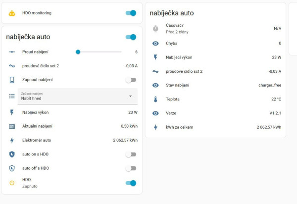

U mě to u té 1F nevadí a lze vytěžovat ON/OFF ale pro změnu proudu musím vypnout, změnit proud a zapnout - jak tady popisoval RVA myslím.
U té 3F to je ale jiné pokud to neodpojím nejdřív tlačítkem na autě, a udělám pouze OFF na stykači, pak už ani tlačítko u zásuvky nabíjení nefunguje a nejde to vytáhnout. Musím do auta a ukončit nabíjení v menu a až pak to pustí zástrčku ven - jinak tam drží... (a auto v chybovém hlášení s hláškou na mobil)
S jednofázovou mohu dělat cokoliv navíc má integraci do Tuya tedy vše co Tuya umožňuje... (do 16A) Obě co mám jsou laciné alíkové. Pro pevný wallbox jsem se zatím nerozhodl - je to drahý a každý má nějaké nevýhody.
Zatím nejblíže je mě Victron ale na to nemám zatím stejně výkon a tak pozoruju, naslouchám a hltám informace
a tápu ve tmě...

Ja původně taky automatizoval v HA a přes Node-RED. Bylo to peklo, pořád něco špatně, pořád něco debugovat, pořád něco předělávat
Pak přišel dynamický tarif ČEZu a to už nešlo. Tam bych u spalil čas hrozně.
Tímhle jsem si to outsourcoval a mám klid. Všechno funguje, je to živý projekt, aktualizace chodí. Má to mobilní apku, kterou se nebojí nainstalovat manželce. Jdou tam dělat různé časové plány, plány podle ceny (což používám pro nabíjení auta z nízké ceny v gridu ... mám dynamický tarif od ČEZu). Můžete mít víc aut a bojlerů a dát jim priority. Propojí se to na FVE. Třeba Victron bez problému. Jde to zaintegrovat i do HA zpátky a asi tam i něco řídit. To jsem ale nezkoušel.
Já mám hloupý wallbox s řízením 0-10V. Udělal jsem si k němu v ESPHome řízení přes HA a rok zpátky jsem to s GPT pak byl schopný nainstalovat po MQTT i do EVCC. Mám pak v HA přepínač EVCC/manual a buď to řídí EVCC, nebo jedu podle HA. Ale veškerou logiku v HA jsem zahodil a už tam mám jen nastavení proudu v manuálním režimu.
Je to jen software, tak to zkuste
Už to je i ve stavu, že se velká většina dělá v GUI a konfigurace se mění jen na něco a to ještě přes GUI. Dokumentaci mají dobrou.

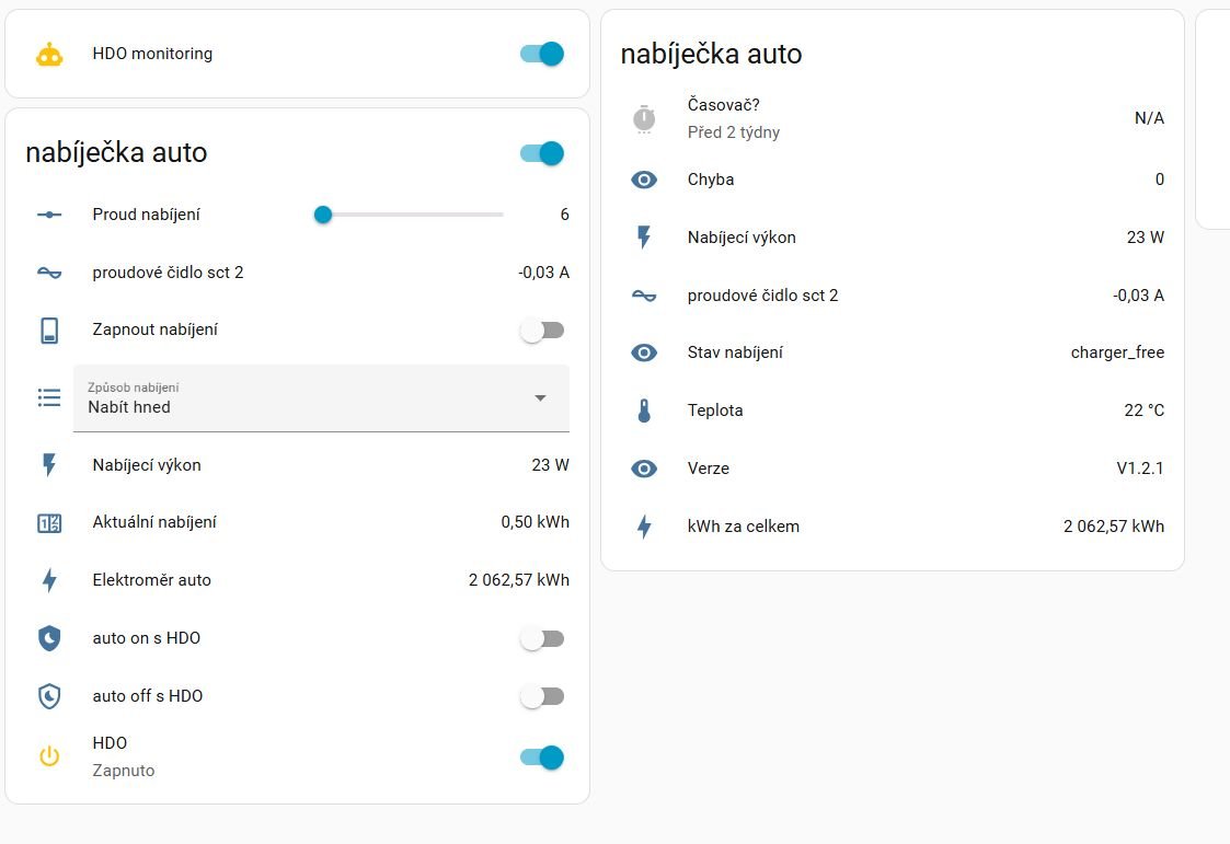

před rokem, jsem koupil tuto 1f 7kW nabíječku (auto 1f 7kw) nabíječka SW TUYA s podařila se integrace do local TUYA
koupeno toto
https://www.aliexpress.com/item/1005007907294054.html
v HA to máme takto navíc je tam esp s SCT měřením aktuálního proudu, pak je tam navázání na chod HDO (na zimní provoz)
zatím je v automatizaci nastaveno, že při zapnutí se proud automaticky nastaví na nejnižší úroveň a po ukončení nabíjení taktéž, je to proto, že si nabíječka pamatuje poslední nastavený proud a po ukončení nabíjení a jeho znovu zapnutí třeba druhý den by tam bylo znovu 20A , nabíjecí proud lze řídit v krocích 6,8,10,13,16,20,32A i za chodu, což přímo na těle nabíječky nelze, v HA je omezeno maximální možné nastavení na 20A
při koupi nového 11kW 3f auta sháním podobný stroj s možností 3f tak zkusím ten co annoncoval RVA , díky za typ
jen pro zajímavost, tento evcharger jsme do local tuya nedostali
https://www.aliexpress.com/item/1005009287599499.html
koupeno toto
