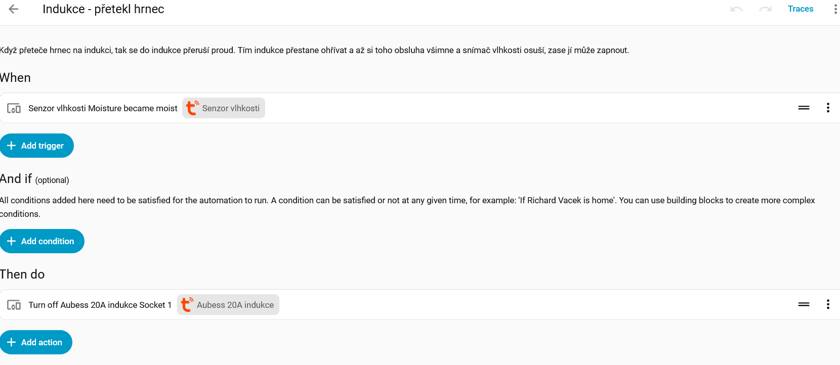

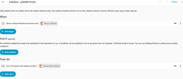

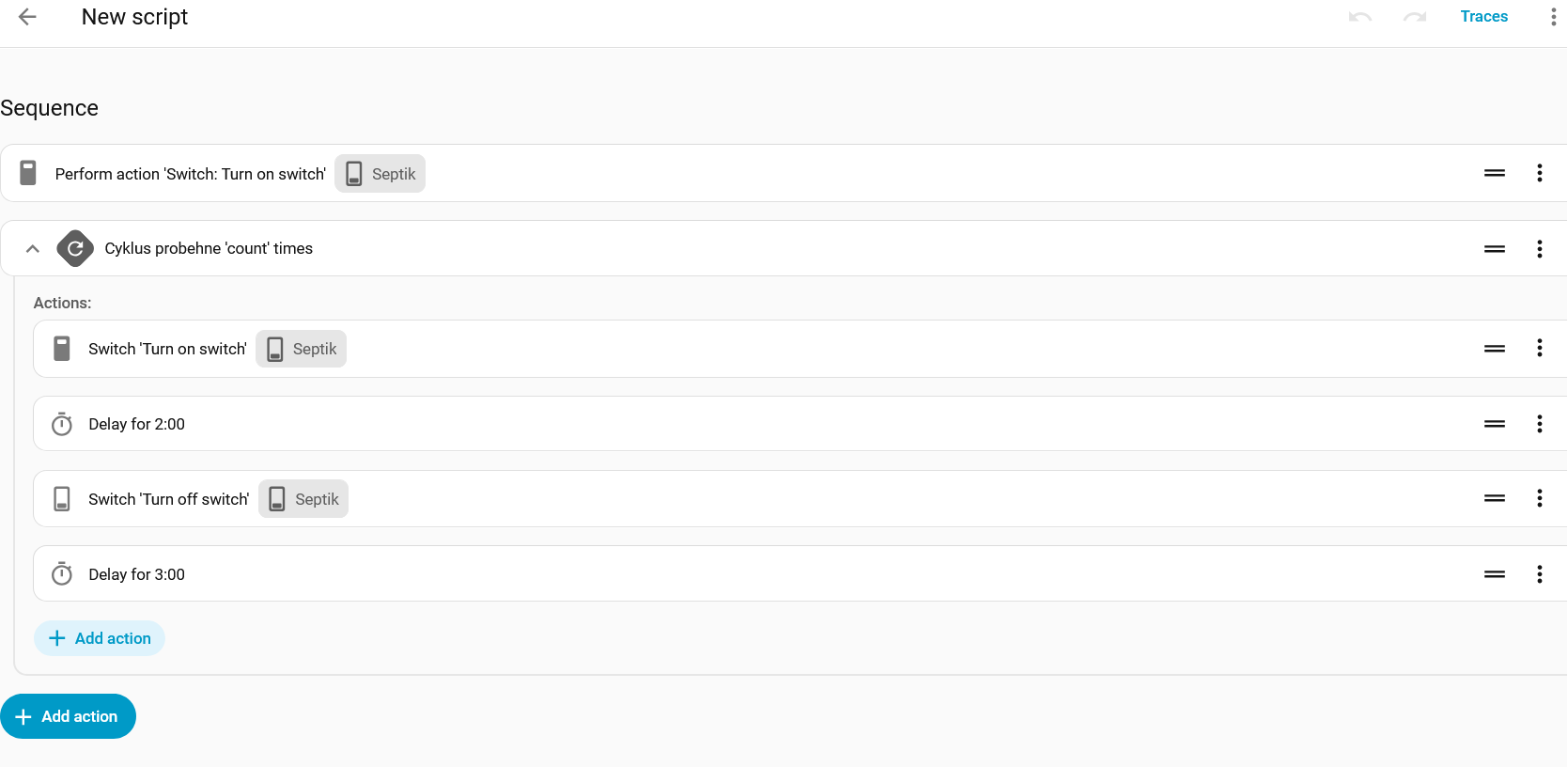

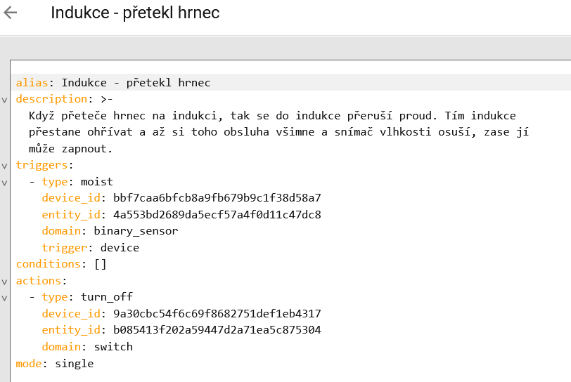

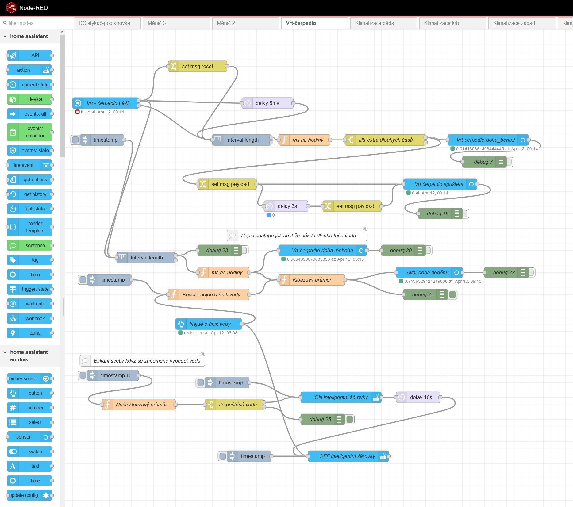

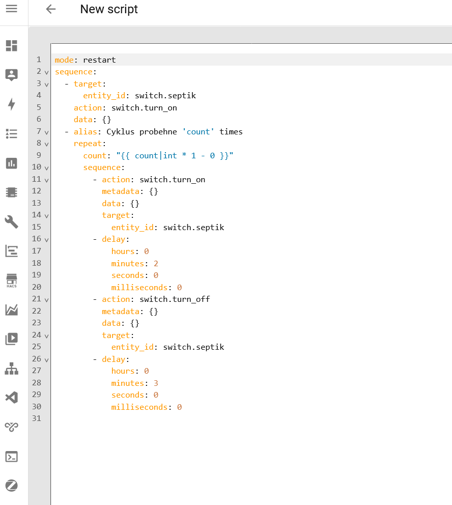

V HA můžu používat (doinstalovat si Node-RED) a kreslit a realizovat si automatizace v něm: Nebo to řešit pomocí skriptů - jak vizuálně, tak v yaml: A nebo pomocí HA automatizací - opět jak vizuálně, tak v yaml: Někomu může vyhovovat mít Wallbox s vlastním řízením, ale pokud má někdo HA, tak wallbox je jenom jeden ze spotřebičů v domácnosti u kterých je potřeba řešit jejich řízení v závislosti na stavu elektrárny. A z HA se tak současně řídí boiler, topení, klimatizace, bazén, ...
