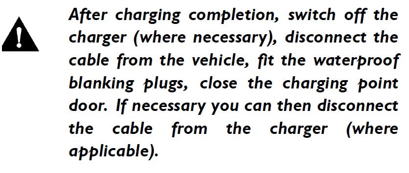

Na vypínání nabíjení "na hulváta" vypnutím energie by snad mělo být auto stavěné, protože toto může nastat kdykoliv při poruše na straně distributora/fotovoltaiky. Občas to taky používám a zatím to nevadilo ani autu ani wallboxu.
V návodu mám klasickou hatlamatilkou napsáno jenom toto:

Vypínání na hulváta určitě ne, důvod je záruka. Mě u BMW si to auto pamatuje a v servisu mě upozorňovali na možnost zamítnutí případné reklamace nabíječky v autě.

ad vypínání na hulváta: jistě to nerozbije auto a auto na to jistě je stavěné, ale je to prostě chybový stav a chybný postup s kterým se nemůže počítat v běžném provozu. U mě si auto to připojení zapamatuje jako chybné a už nejde začít znovu nabíjet. Musím fyzicky vytáhnout kabel a znovu ho zapojit.
Nedivil bych se, kdyby to auto logovalo a servis dělal ofuky při některých typech závad, jak píše Franta.
