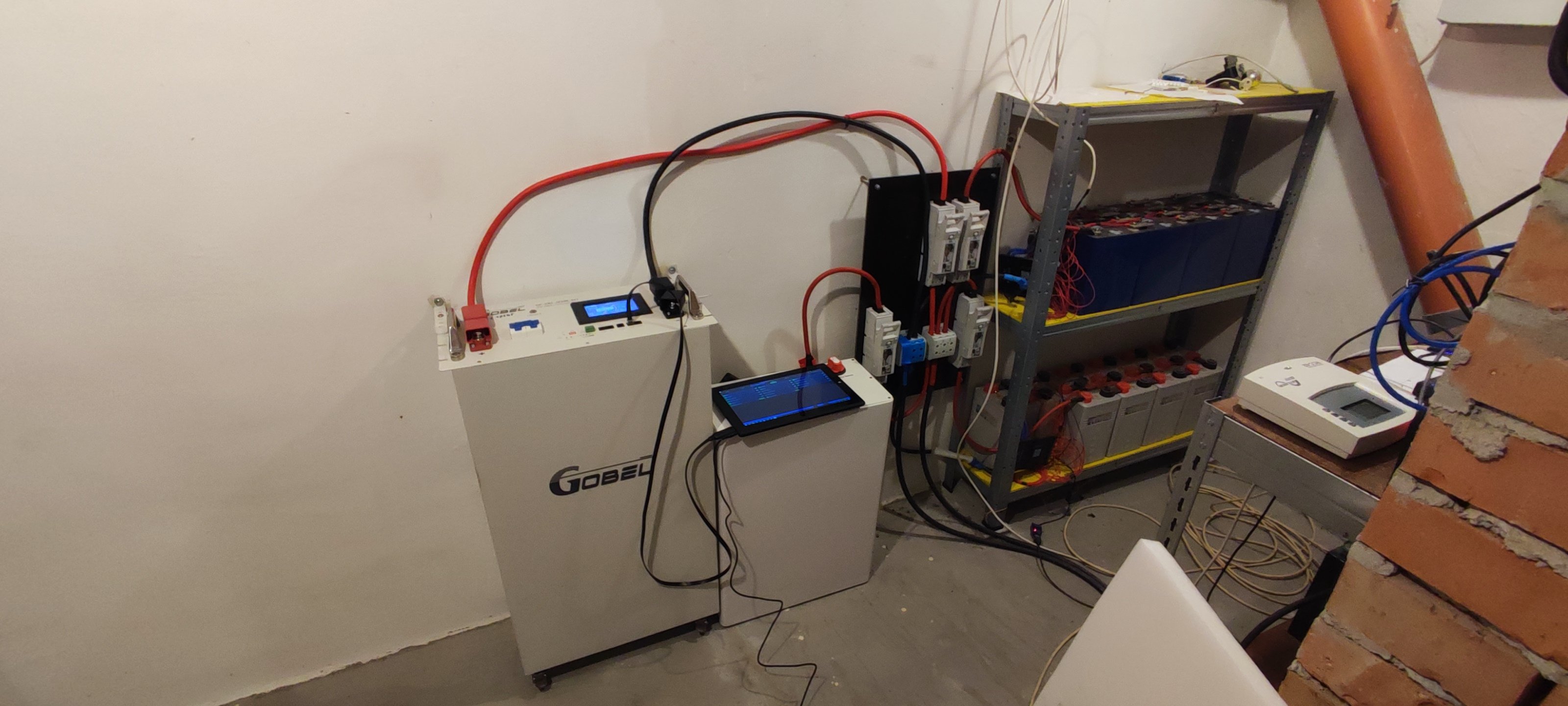

Dnes som spojazdnil dalšie rozšírenie, pribudol batériový box Gobel power s batériami EVE MB31 (16 x 310Ah). Tento raz som box aj baterky objednal z EU shopu Gobel power. Pri baterkách som si vybral, tzv. HSEV-grade, t.j. rovnaký vnútorný odpor, napätie aj kapacitu, dátum výroby môže byť rôzny.
Dôvod je ten, že z doterajších 4 sád som mal takto vybranú len jednu sadu 16x CALB 100Ah, a články v nej sú stále ako jeden (zapojená v roku 2021).
Uvidím či to bude aj tento prípad. Zatiaľ pri nabíjaní sa ešte nebalancovalo, delta napätia člankov je pod 10mV.
Potrápila ma BMS-ka, je tam JK-BMS V19. Verzia V19 má podľa všetkého modifikovaný bluetooth, a nedá sa na ňu pripojit z adroid aplikácie na adroide 14.
BMS-ka sa zobrazí v zozname, ale po tuknutí na ňu sa po chvíli zobrazí chybová hláška "Request device information failure!".
Z toho istého mobilu, z tej istej aplikácie sa na inú JK-BMSku V15 pripojím bez problému. Mobil z androidom 15 je OK pre obe verzie HW BMSky!!
- Příspěvky: 2441
- Reputace:462
Re: Ostrov v Trnave
Podívej se na verzi aplikace v telefonu. Narazil jsem na víceméně to samé, byť na iOSu, ale platí to jen pro V19 s novějším firmwarem (patrně letošním, loňské někdy z půlky roku problém nemají).
