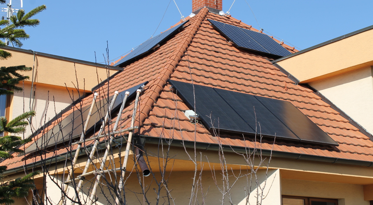

Aktualizacia foto. Rozsirenie (panely pod kominom - 4ks Sunpower Maxeon 400Wp, zapojene 2S2P) nainstalovane v novembri 2021.
Aj s ohladom na pocasie stupla vyroba. Zacinam mat prebytok elektriny. Rozmyslam ako dodatocne doplnit boiler spojeny s UK o elektricke vyhrievanie (nema moznost vlozit el. vyhrevne teleso).

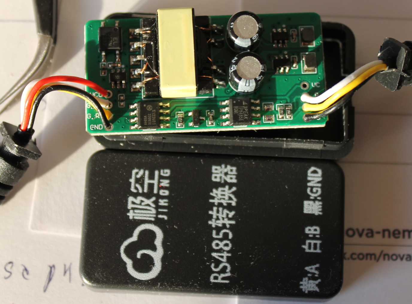

Konecne som pripojil monitorovanie clankov baterii. Na jednej baterii mam vlastnu BMS - na kazdom clanku, na druhej som pouzil JK-BMS (24S 150A, 2A balancovanie). JK BMS ma sice seriovy port s TTL urovnami (3,3V), ale nie je galvanicky oddeleny, co by mohol byt problem, pretoze GND je spojene s minus polom baterie. (BMS ma sice bluetooth, ale ja mam radsej kabel...). Tak som k BMS kupil ponukany modul konverzie na RS485. Pretoze som sa potreboval uistit ze je v nom galvanicke oddelenie, tak som modul otvoril.
Galvanicke oddelenie zabezpecuje 122U31, na RS485 je pouzity TP8485E. V module je tiez spinany regulator pre galvanicky oddelene napajanie TP8485E.
Komunikacia mi bezi, pouzivam prikaz pre vycitanie vsetkych udajov. Bohuzial neprisiel som na to ako by sa dala v BMS nastavit nieco ako adresovanie, aby bolo mozne pripojit viacero BMS na spolocnu RS485 linku. Takto je to obycajne seriove rozhranie akurat s RS485.

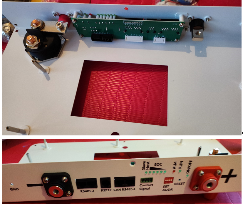

Stavba DIY bateriového boxu XR07 230Ah.
Koncom leta som neodolal poklesu cien Life článkov a objednal som si 16ks EVE 228Ah. Pôvodne som zamýšlaľ dať ich opäť do regálu, ale po zistení aktuálnych cien regálov, som usúdil, že nastal čas isť v duchu doby vyskúšať nejaký DIY battery box. Zvolil som si XR07 verziu s JK-BMS (inverter verzia JK_PB2A16S20P) pre 230Ah články. Číňaň sa dva krát uisťoval že či naozaj 230AH články, aj poslal rozmery, lebo pre 280/300AH je skrinka vyššia.
Box aj batérie dorazili koncom minulého mesiaca tak som ho minulý týždeň poskladal (všetko z Alibaby).
Tu sú obrázky z montáže (btw. bez návodu).
V bielej plechovej krabici (dosť hrubé steny) bola kartónové krabica, kde bola JK-BMS, konektory, display, prepojky, ...
Najprv som osadil panel.
Potom som riesil ako upevniť display - nakoniec som našiel že sú na to také zvlaštne háčiky a plechenné matice.
Ďalej zapojiť káble BMS-komunikačný panel, BMS-display (je tam zbytočne dlhý kábel so skrutkovacím konektrom), priskrutkovať BMS a nainštalovať silové prepojovacie káble na BMS. Tu nastal prvý zádrhel, lebo články majú M6 skrutky a oká boli 8mm. Tak som pôvodné oká dal dole, a nalisoval nové s dierou 6mm (pre prierez 35mm2).
Rozložil som izolačný sklolaminát a povkladal články. Medzi jednotlivé články je vložená čierna pružná penová doska hr. cca 3mm. Články sú potom stlačené vekom (9xM4 skrutky). Nasleduje montáž zberníc pre balančné prípojky (zospodu je opäť nalepená čierna pružná pena).
Po vložení všetkých článkov, nastala daľšia komplikácia - rozteč medzi stľpcami článkov je vačšia a treba dlhšiu prepojku článkov. Spravil som z 2x16mm2 kábla.
Potom nasledovala "gynekologická" operácia namontovať horný panel a súčasne prestrčiť silové a balančné káble do priestoru pre batérie.
Všetko prepojené, termistory prilepené páskou na články. Prepojka stľpcov článkou je prepojkou z 2x16mm2 – rozteč cca 74mm.
Nasledovalo zapnutie BMS - nabehla na prvý šup - nastaviť na Life, .... Funguje BT aplikácia ako pre ostatné JKBMS, len tých nastavení je tam viac.
Ešte som aktualizoval FW BMSky pomocou PC aplikácie - cez RS485 port. Musel som si spraviť kábel kde na jednej strane mám prevodník USB-RS485 a na druhej je na kábli štandartná koncovka RJ45 - zapojené len A,B signaly RS485. Musel som zmeniť adresu na inú ako 000 BMS-ky, inak nešlo updatovať. V PC aplikácii musí sedieť aj komunikačná adresa BMS. Vyzerá to tak, že konečne je možné paralelné radenie komunikácie BMSiek.
Box som pripojil na batériovú zbernicu 50mm2 káblami, na boxe sú prípojné body so závitom M8.
Pozor manipulácia s hotovým boxom je obtiažna, má niečo cez 60kg.

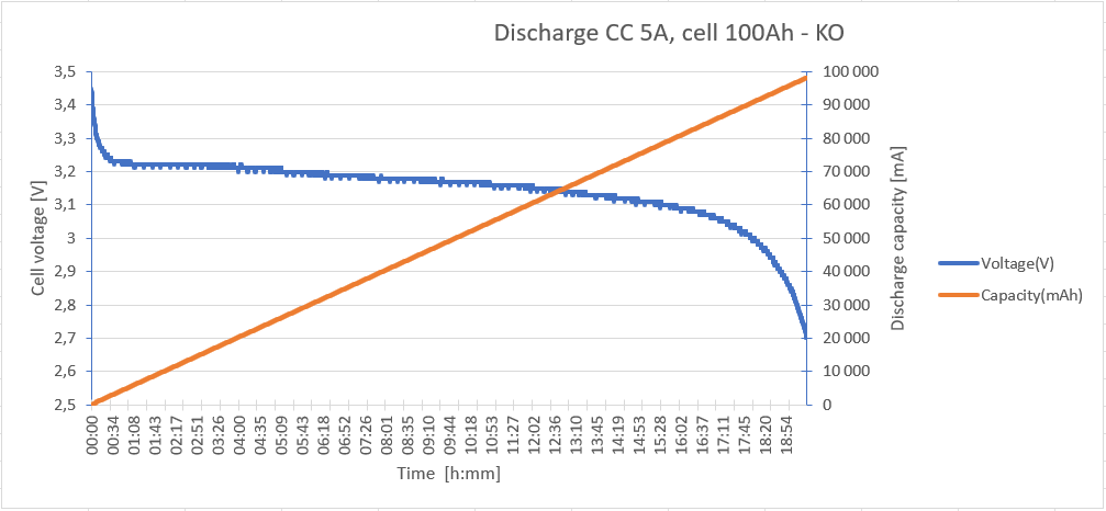

emedium píše: sob lis 02, 2024 3:44 pm
Tak to by mě zajímalo, jaká kapacita zůstal těm novějším, nejde to změřit menším proudem ?
Keď bude čas môžem ich nabiť a nechám vybiť trebárs 5A. Ešte mi zostali 2 články z tých KO, ostatné sú už v recyklácii.

DanoP píše: sob lis 02, 2024 4:52 pm
Takže graf výbíjania článku konštantným prúdom 5A. Článok bol plne nabitý na 3,60V. Vybilo sa z neho 98,2Ah (2,7V).
Nominálna kapacita 100Ah, rok výroby 2019 (vo výrobe vyradený pre vnútorný odpor mimo tolerancie).
Pri zaťažení prúdom 20A, klesne okamžite pod 3V.
Příspěvky: 7939
Reputace: 995
Lokalita: severně od Brna
Výkon panelů [Wp]: 8kWp
Kapacita baterie [kWh]: 12kWh
Re: Ostrov v Trnave
Nový příspěvek od kodl69 »
20A, 0.2V tj vnitřní odpor jistě víc než 10 miliohm. To má tak jedna dobrá 18650...
glottis
Příspěvky: 3099
Reputace: 379
Lokalita: okolí Mělníka
Výkon panelů [Wp]: 13000
Kapacita baterie [kWh]: 15
Re: Ostrov v Trnave
Nový příspěvek od glottis »
a jak jsi prisel na 0,2V? Jestli z toho grafu tak to je blbost. Musel bys to zmerit az po tom, co si to sedne po nabijeni. Dalsi vec je jak to napeti meril. Jestli ne 4 vodicove tak z toho taky nic nezjistis.

glottis píše: pon lis 04, 2024 3:24 pm
Vsetky merania boli robene 4 vodicovo. Pri vybijani 20A sa clanok dostal pod 3V za cca minutu, vybite bolo nieco cez 300mA. Pri vybijani prudom 5A daju skoro nominalnu kapacitu. Vadilo mi to ze takyto set mi natahoval CV fazu nabijania, kedze fazu CV ukoncujem na pokles nabijacieho prudu, a tiez balancer mal co robit udrzat clanky pod 3,5V. Makke clanky vyleteli s napatim hore, zatial co dobre este nedosahovali CV napatie.
glottis
Příspěvky: 3099
Reputace: 379
Re: Ostrov v Trnave
aha, tak to pak ano. Dobry :)
