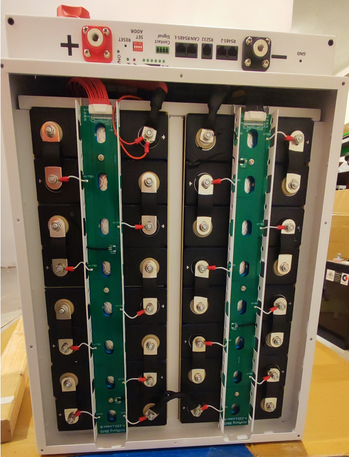

Stavba DIY bateriového boxu XR07 230Ah.
Koncom leta som neodolal poklesu cien Life článkov a objednal som si 16ks EVE 228Ah. Pôvodne som zamýšlaľ dať ich opäť do regálu, ale po zistení aktuálnych cien regálov, som usúdil, že nastal čas isť v duchu doby vyskúšať nejaký DIY battery box. Zvolil som si XR07 verziu s JK-BMS (inverter verzia JK_PB2A16S20P) pre 230Ah články. Číňaň sa dva krát uisťoval že či naozaj 230AH články, aj poslal rozmery, lebo pre 280/300AH je skrinka vyššia.
Box aj batérie dorazili koncom minulého mesiaca tak som ho minulý týždeň poskladal (všetko z Alibaby).
Tu sú obrázky z montáže (btw. bez návodu).
V bielej plechovej krabici (dosť hrubé steny) bola kartónové krabica, kde bola JK-BMS, konektory, display, prepojky, ...
Najprv som osadil panel.
Potom som riesil ako upevniť display - nakoniec som našiel že sú na to také zvlaštne háčiky a plechenné matice.
Ďalej zapojiť káble BMS-komunikačný panel, BMS-display (je tam zbytočne dlhý kábel so skrutkovacím konektrom), priskrutkovať BMS a nainštalovať silové prepojovacie káble na BMS. Tu nastal prvý zádrhel, lebo články majú M6 skrutky a oká boli 8mm. Tak som pôvodné oká dal dole, a nalisoval nové s dierou 6mm (pre prierez 35mm2).
Rozložil som izolačný sklolaminát a povkladal články. Medzi jednotlivé články je vložená čierna pružná penová doska hr. cca 3mm. Články sú potom stlačené vekom (9xM4 skrutky). Nasleduje montáž zberníc pre balančné prípojky (zospodu je opäť nalepená čierna pružná pena).
Po vložení všetkých článkov, nastala daľšia komplikácia - rozteč medzi stľpcami článkov je vačšia a treba dlhšiu prepojku článkov. Spravil som z 2x16mm2 kábla.
Potom nasledovala "gynekologická" operácia namontovať horný panel a súčasne prestrčiť silové a balančné káble do priestoru pre batérie.
Všetko prepojené, termistory prilepené páskou na články. Prepojka stľpcov článkou je prepojkou z 2x16mm2 – rozteč cca 74mm.
Nasledovalo zapnutie BMS - nabehla na prvý šup - nastaviť na Life, .... Funguje BT aplikácia ako pre ostatné JKBMS, len tých nastavení je tam viac.
Ešte som aktualizoval FW BMSky pomocou PC aplikácie - cez RS485 port. Musel som si spraviť kábel kde na jednej strane mám prevodník USB-RS485 a na druhej je na kábli štandartná koncovka RJ45 - zapojené len A,B signaly RS485. Musel som zmeniť adresu na inú ako 000 BMS-ky, inak nešlo updatovať. V PC aplikácii musí sedieť aj komunikačná adresa BMS. Vyzerá to tak, že konečne je možné paralelné radenie komunikácie BMSiek.
Box som pripojil na batériovú zbernicu 50mm2 káblami, na boxe sú prípojné body so závitom M8.
Pozor manipulácia s hotovým boxom je obtiažna, má niečo cez 60kg.
