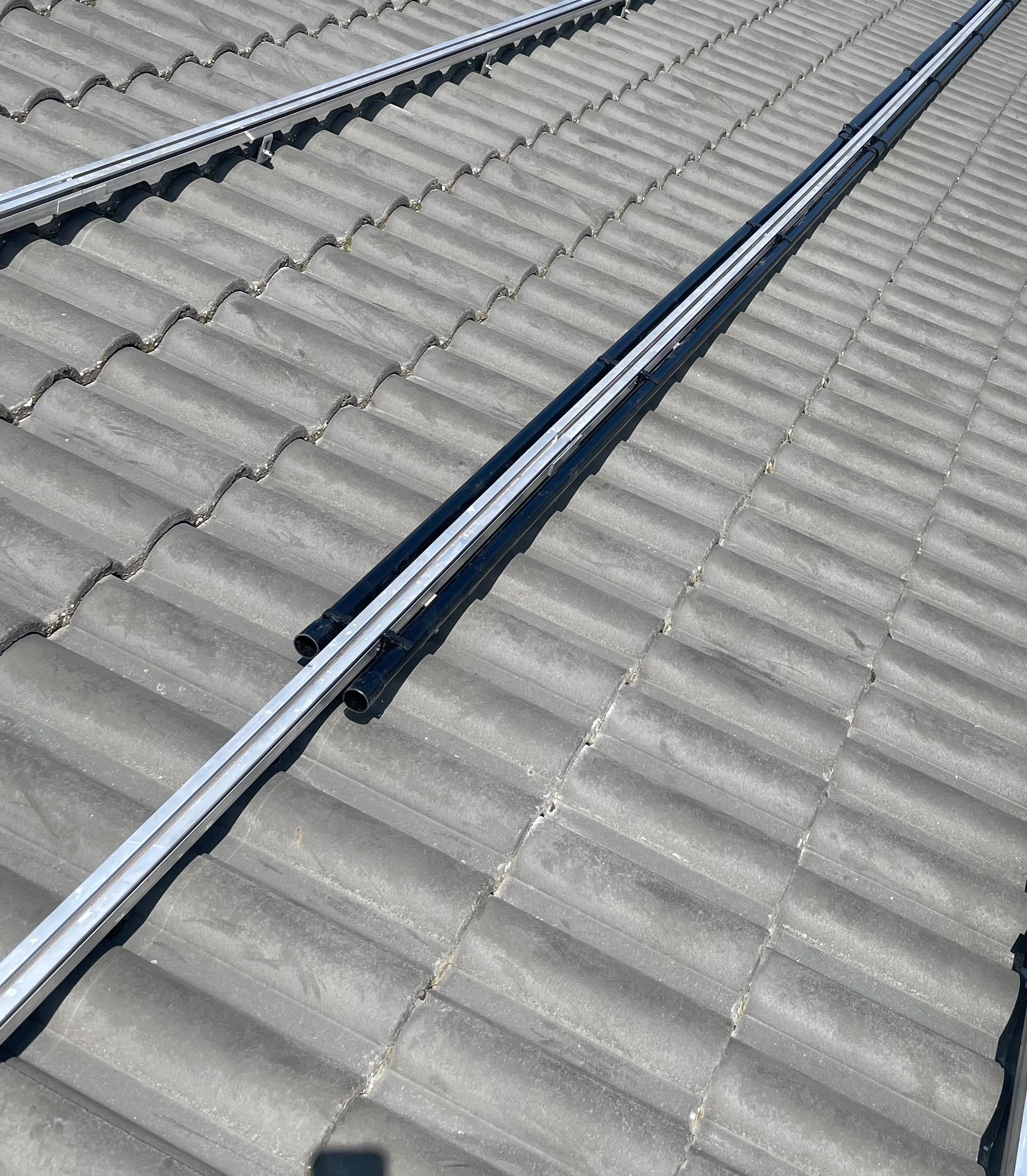

U sebe jsem to tak udělal, chráničky 16mm, v každé jeden kabel, připáskované k profilům. Svody jsem na střeše překryl Al plechem.

Velmi pekna robota, co su to prosim ta za chranicky?pibi píše: čtv dub 16, 2026 11:29 amU sebe jsem to tak udělal, chráničky 16mm, v každé jeden kabel, připáskované k profilům. Svody jsem na střeše překryl Al plechem.

Re: Návrh poloostrovnej FVE pre začínajúceho nadšenca do FVE
Myslím, že tahle:
https://www.elfetex.cz/trubka-rl-16-b-p ... IU4W89-9dM
