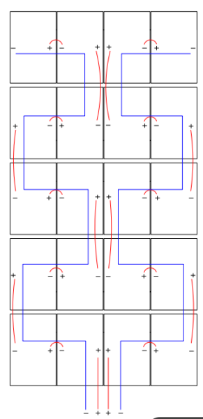

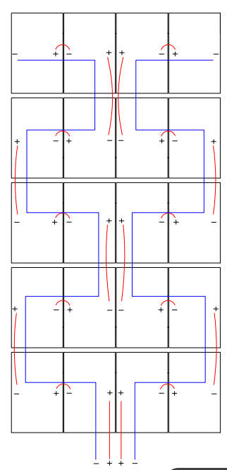

Ja sa ale pytam na tento navratovy kabel, ktory pojde cez cely string (modry minus) Myslienka je, dat ho do tenkej UV chranicky a pripevnit ho ku konstrukcii. Asi to nebude na skodu, ci?
Proste chcem pouzit chranicku vsade tam, kde by boli kable dlho samostane vedene.
Samozrejme ze pouzijem dvojplastove solarne kable a original mc4 staubli (pravdepodobne tie beznastrojove).

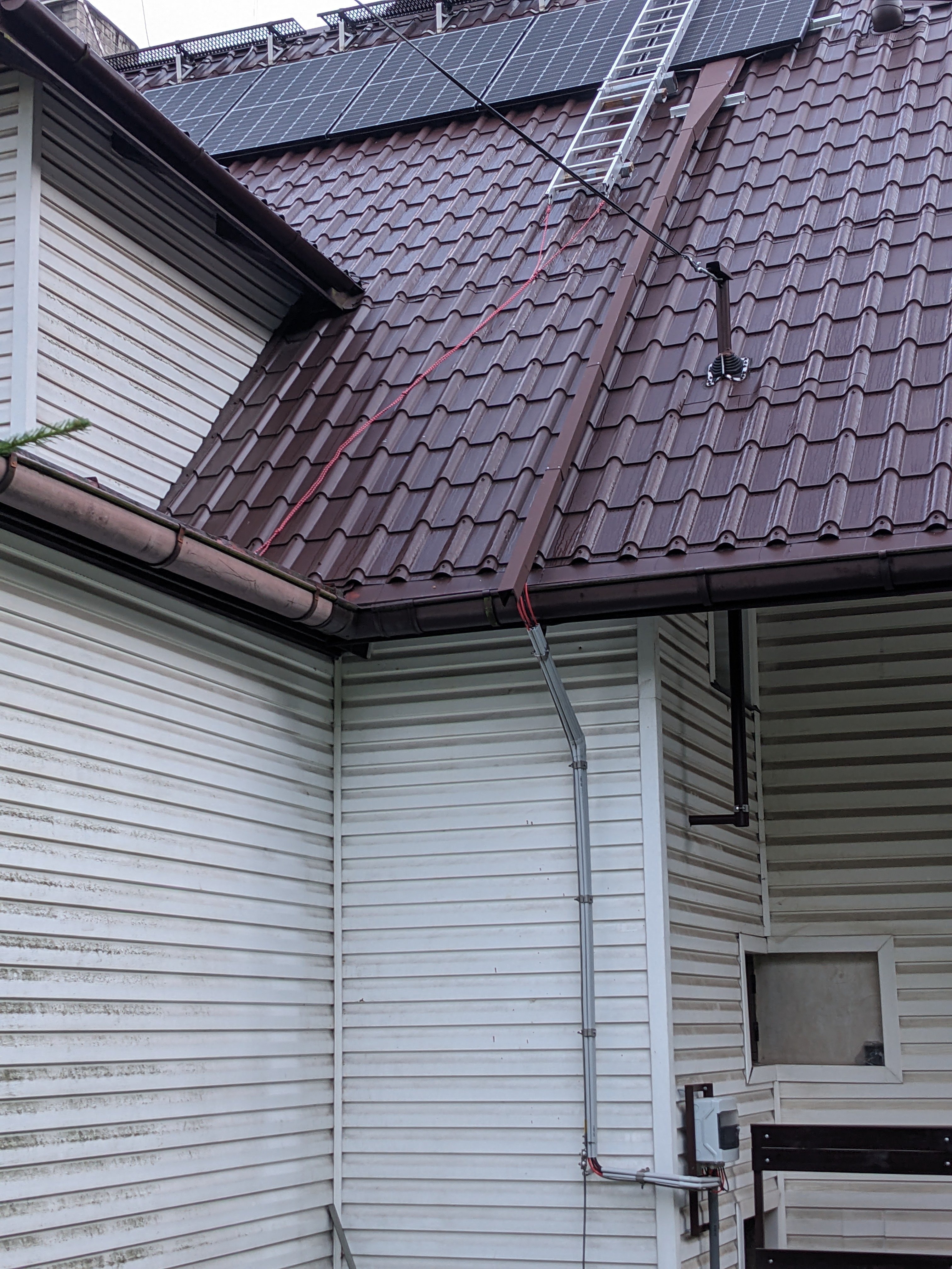

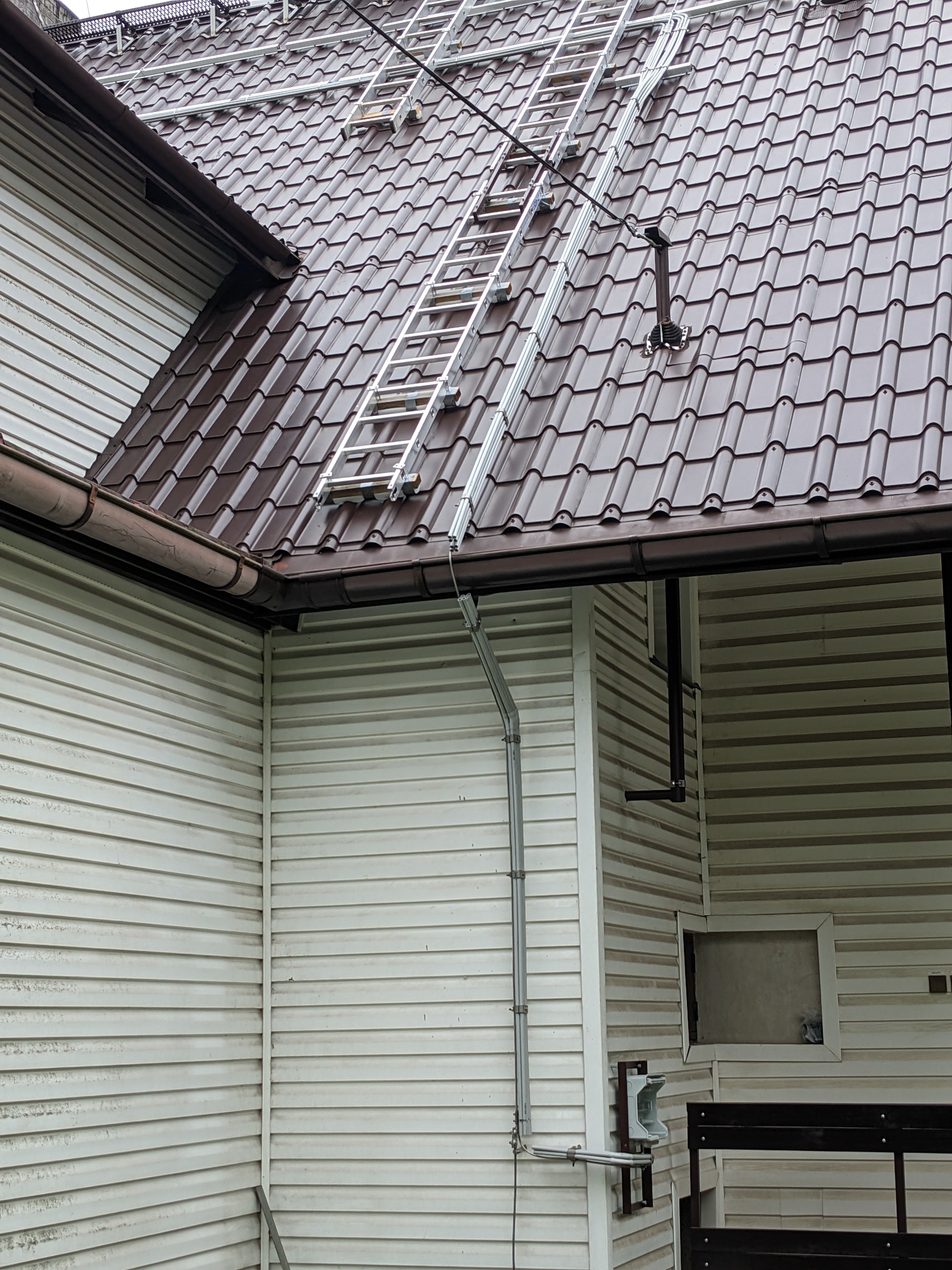

U sebe jsem to tak udělal, chráničky 16mm, v každé jeden kabel, připáskované k profilům. Svody jsem na střeše překryl Al plechem.
- Příspěvky: 3809
- Reputace:173
Re: Návrh poloostrovnej FVE pre začínajúceho nadšenca do FVE
To jako svod z FVE překrývá svod hromosvodu?
- pibi
- Příspěvky: 1717
- Reputace:396
- Lokalita: Východně od 3nce
- Výkon panelů [Wp]: 16kWp
Ne, to je uzemění panelů.
