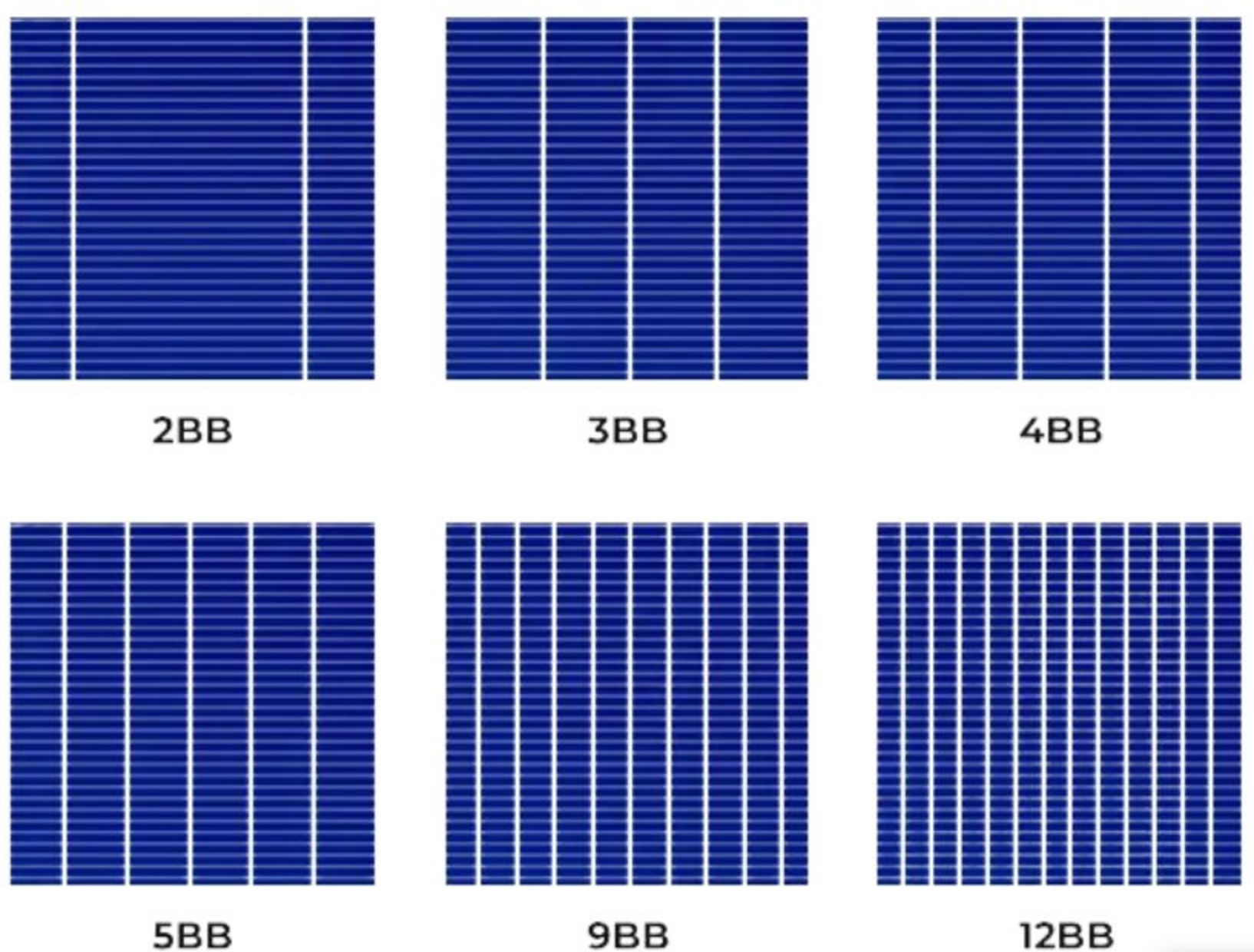

- Příspěvky: 4843
- Reputace:945
Re: Návrh poloostrovnej FVE pre začínajúceho nadšenca do FVE
Hlavně záleží na tom, jak velký jsi hnidopich. Třeba bys mohl i nakreslit jak jsou zapojeny busbary ve FV panelech a podle toho panely různě nakrucoval aby se v nich při blesku indukovalo minimum. Já třeba kouknu kolik mám červeného a kolik černého solárního kabelu a volím variantu, abych jeden nespotřeboval více. A vedu je tak, kde to je pohodlné.
- Ghost86
- Příspěvky: 172
- Reputace:6
- Lokalita: SK - Kysuce
Schema panelu je tu: download/file.php?id=52977&mode=view
No a podla vsetkeho tak minusovy kabel budem potrebovat jeden dlhyyyyyy a plus bude pozostavat z kablov panelov. Ale je to nejaky problem?
