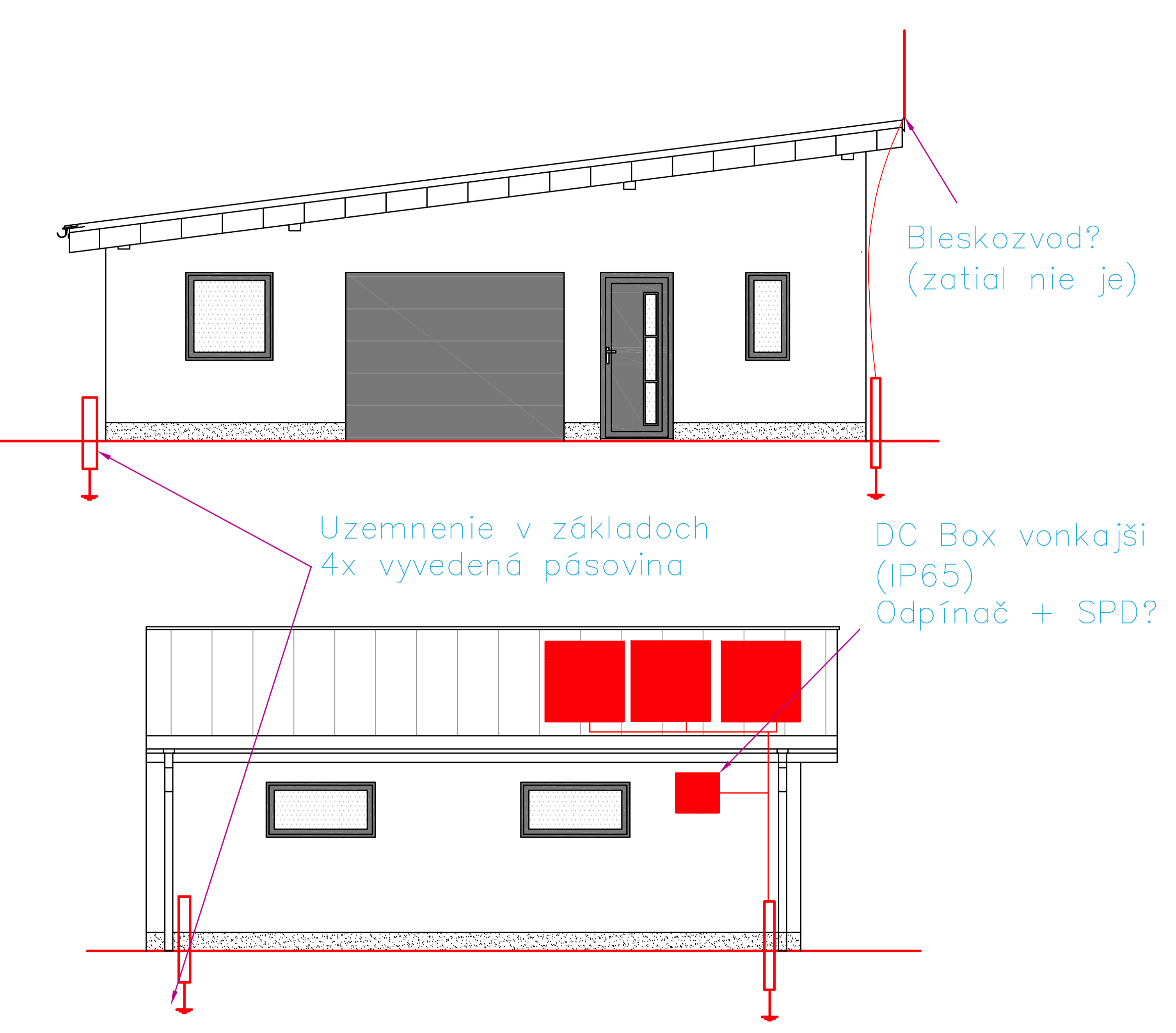

Dakujem za navod. Ano, kvoli inducii budu + kabel a - kabel co najblizsie pri sebe. Teda ten navratovy kabel (-), bude kopirovat cestu + kabla.
Cize A? Na leapfrog mam kratke kable na vysku
Zatial tie 120V DC u nas neplatia (neviem o tom, minimalne) , cize ziadne optimizeri zatial nedam - strecha je rozumne pristupna, mozno v buducnosti, uvidime.
Ziadne kable mi nejdu cez strechu (ani pod krytinou), kable budu zvedene na fasadu a tam bude DC box, ten tam bude aj hned uzemneny.

Ok dakujem za upozornenie, ako som pisal zatial to neplanujem zmenit. Co som sa rozpraval s realizatorom FVE, tak zatial toto u nas nerobi nikto (v zmysle firma). Nehovorim, ze je to spravne...
Kazdopadne si teda chcem potvrdit, ci verzia A, je ta spravna, pripadne ma niekto nejaky navrh na zlepsenie

Skusme sa teraz pozriet na ten navrh vedenia kablov, ci teda splna poziadavku na "minimalizovanie" indukcnej slucky, alebo mi poradite nieco efektivnejsie.

Podme prosim riesit ten moj navrh. V sobotu idem na strechu davat uzemnenie a jednotlive hlinikove profily. Potom ked zozeniem ludi chcem uz davat panely. Rad by som to mal odkonzultovane tu s vami.
Kodl69: varianta A má nejblíž k tomu správnýmu provedení
Mna by napriklad zaujimalo, ci to tahat ako som nakreslil, alebo ci napr druhy string nema byt zrkadlovo k tomu prvemu.

Hlavně záleží na tom, jak velký jsi hnidopich. Třeba bys mohl i nakreslit jak jsou zapojeny busbary ve FV panelech a podle toho panely různě nakrucoval aby se v nich při blesku indukovalo minimum. Já třeba kouknu kolik mám červeného a kolik černého solárního kabelu a volím variantu, abych jeden nespotřeboval více. A vedu je tak, kde to je pohodlné.

Schema panelu je tu: download/file.php?id=52977&mode=view
No a podla vsetkeho tak minusovy kabel budem potrebovat jeden dlhyyyyyy a plus bude pozostavat z kablov panelov. Ale je to nejaky problem?

Od stringu stejne dlouhe kabely netaham. Ted jsem kupoval na 15 stringu 500m cerneho protoze byla pekna cena na konec hodim cervenou buzirku. Jedine co tak taham zvlast v chranickach + a -, chranicky(instalacni trubky) vedle sebe ale vse do 120V. Rozdil 5-6m nehraje asi roli ale 20m uz asi jo
