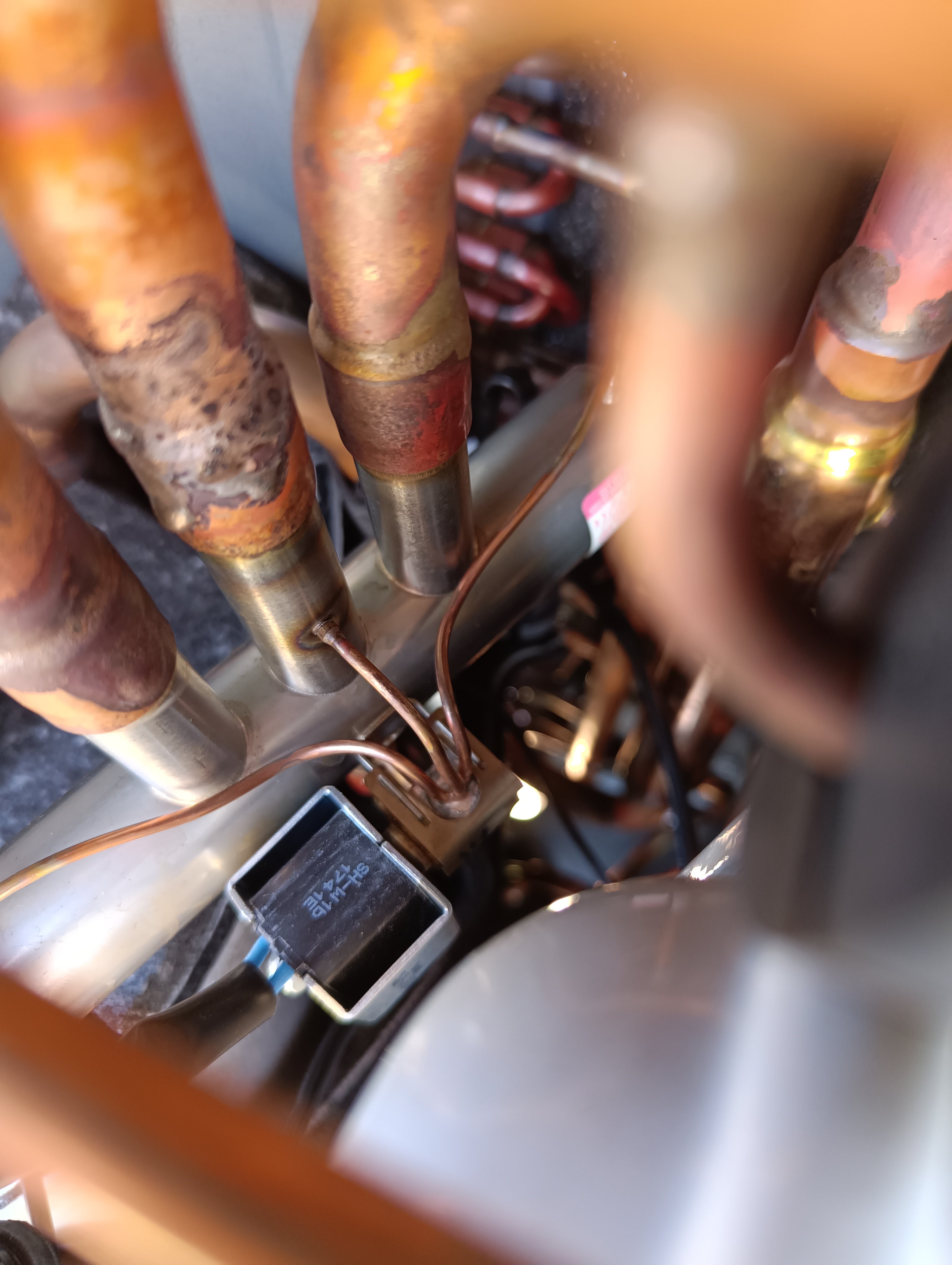

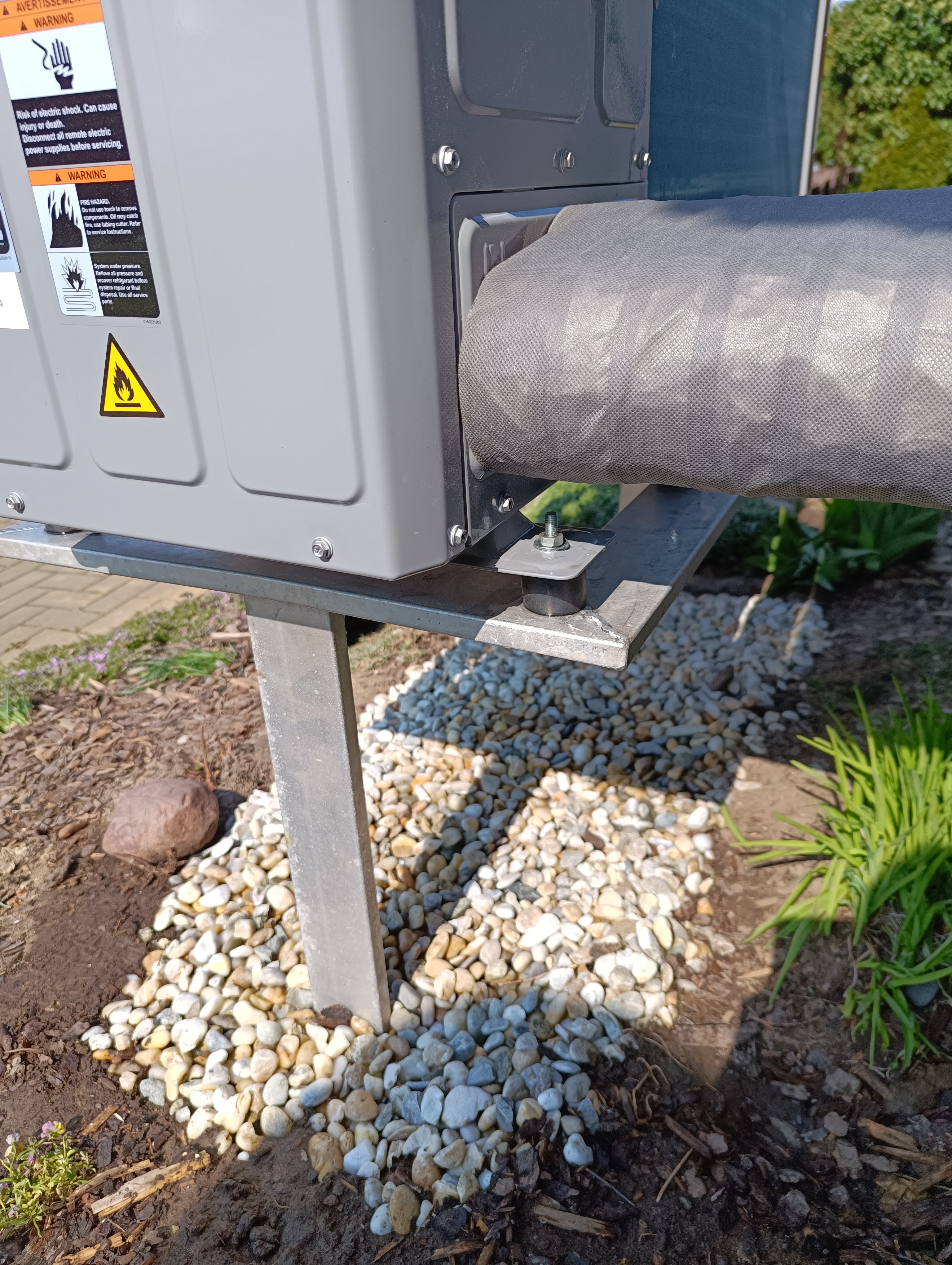

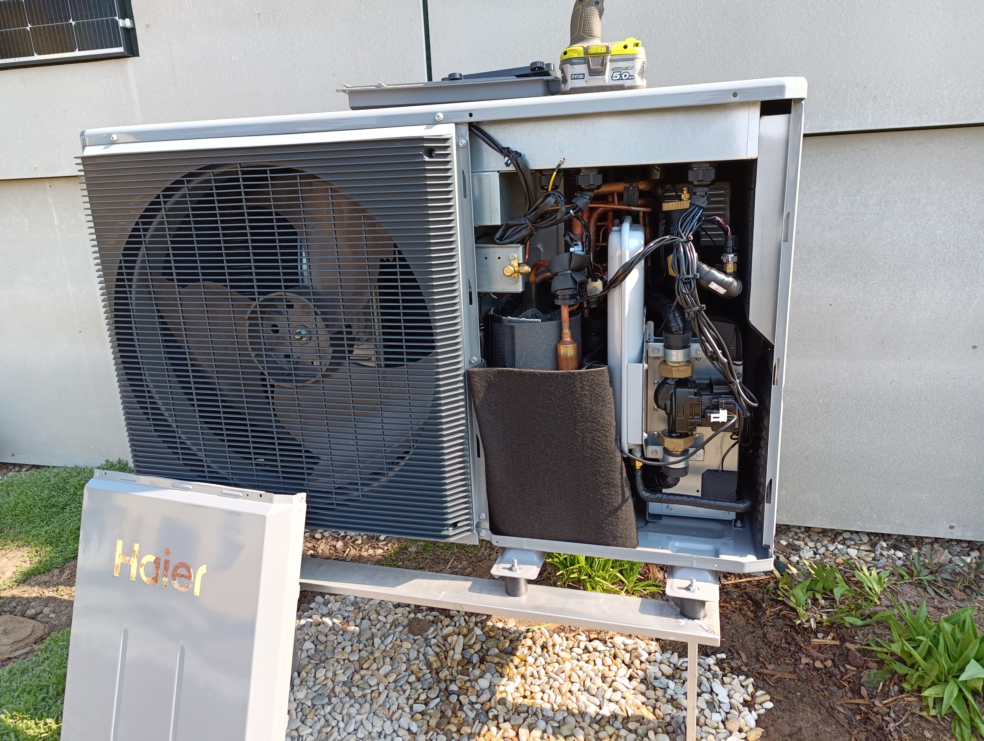

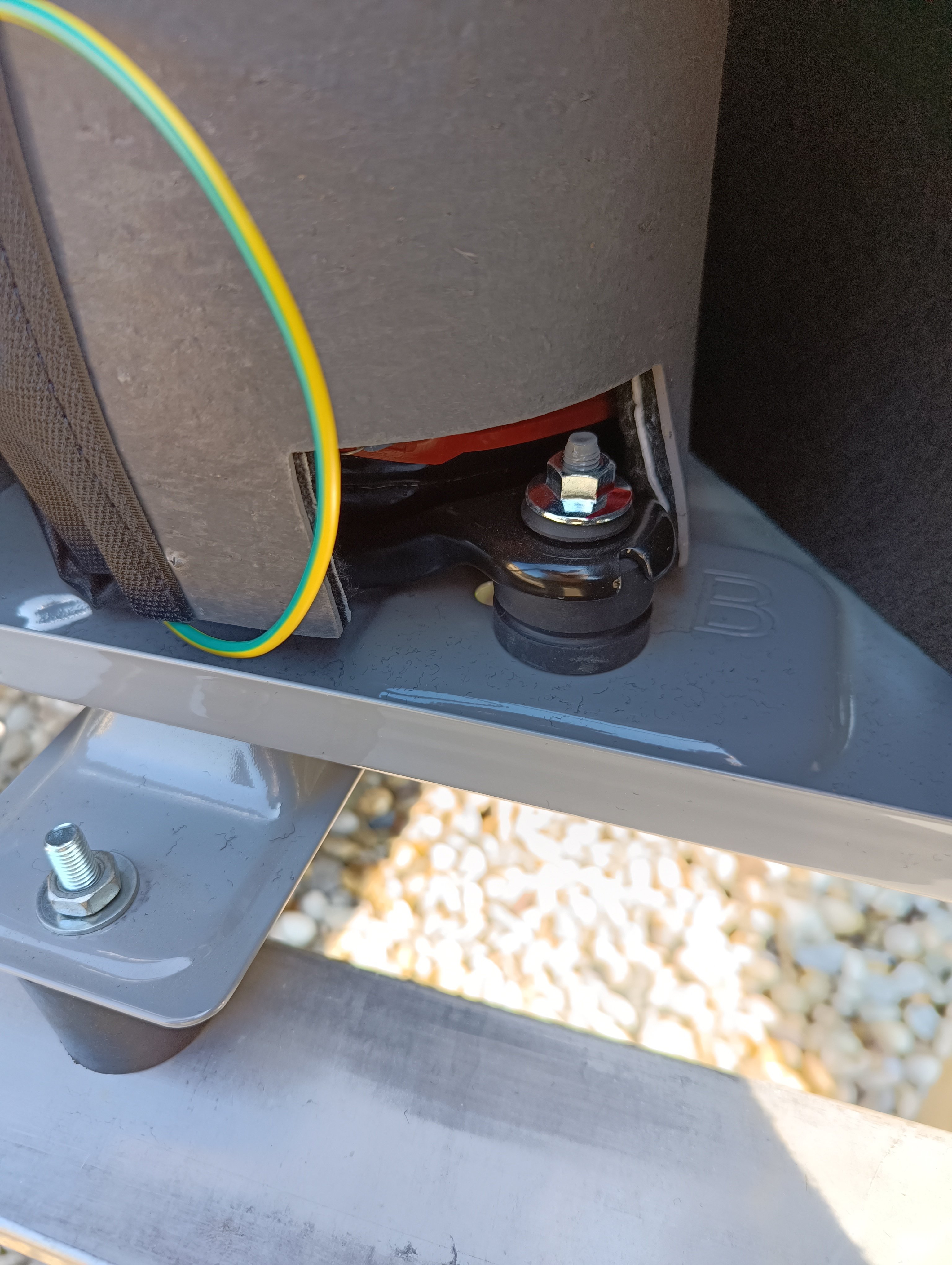

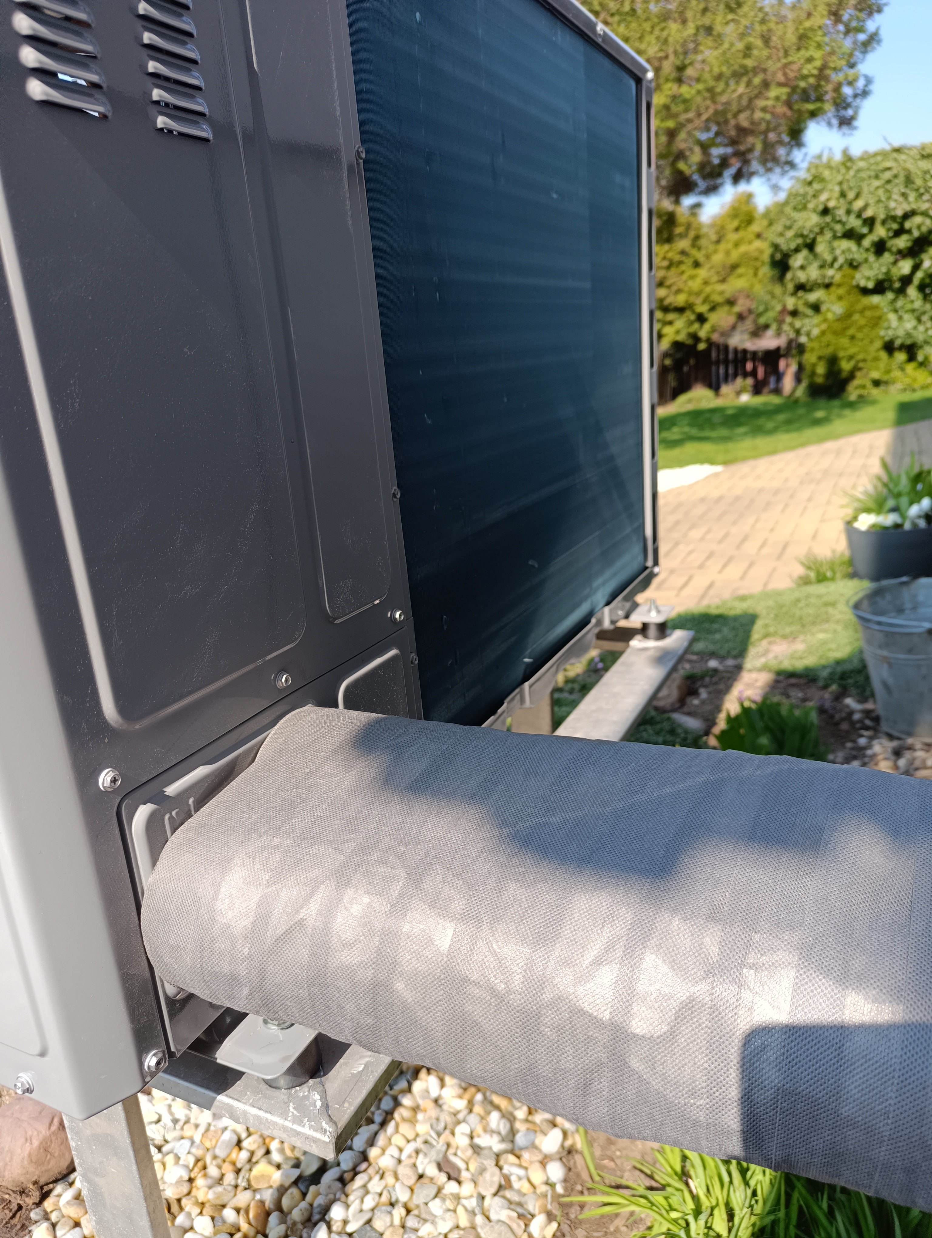

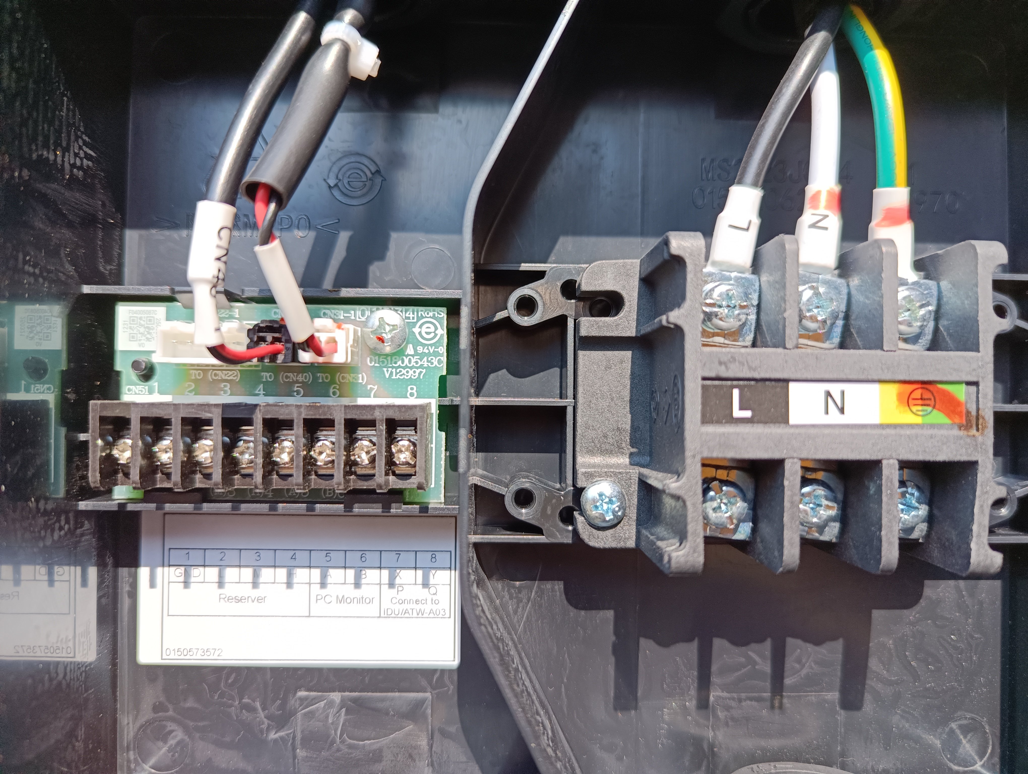

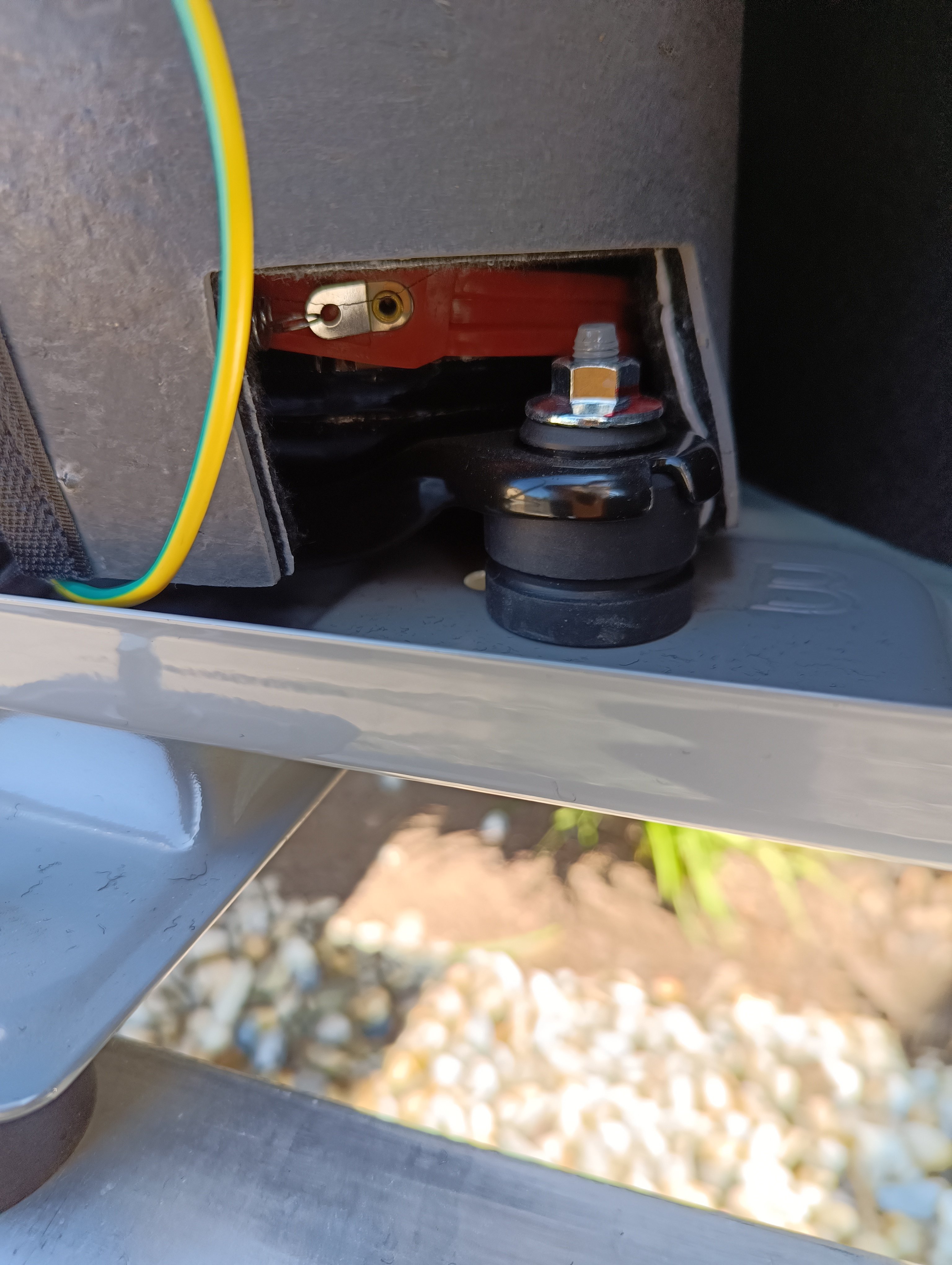

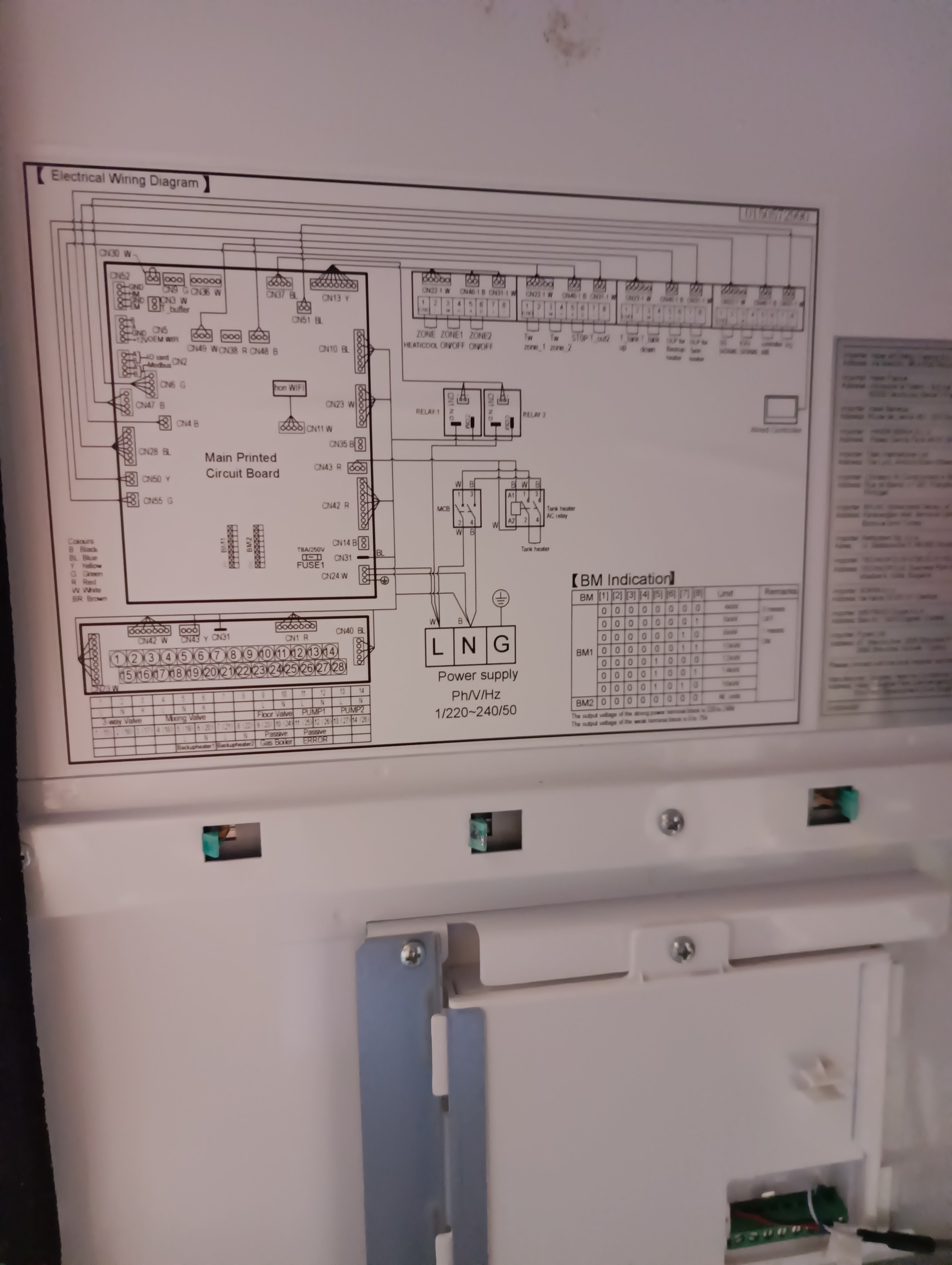

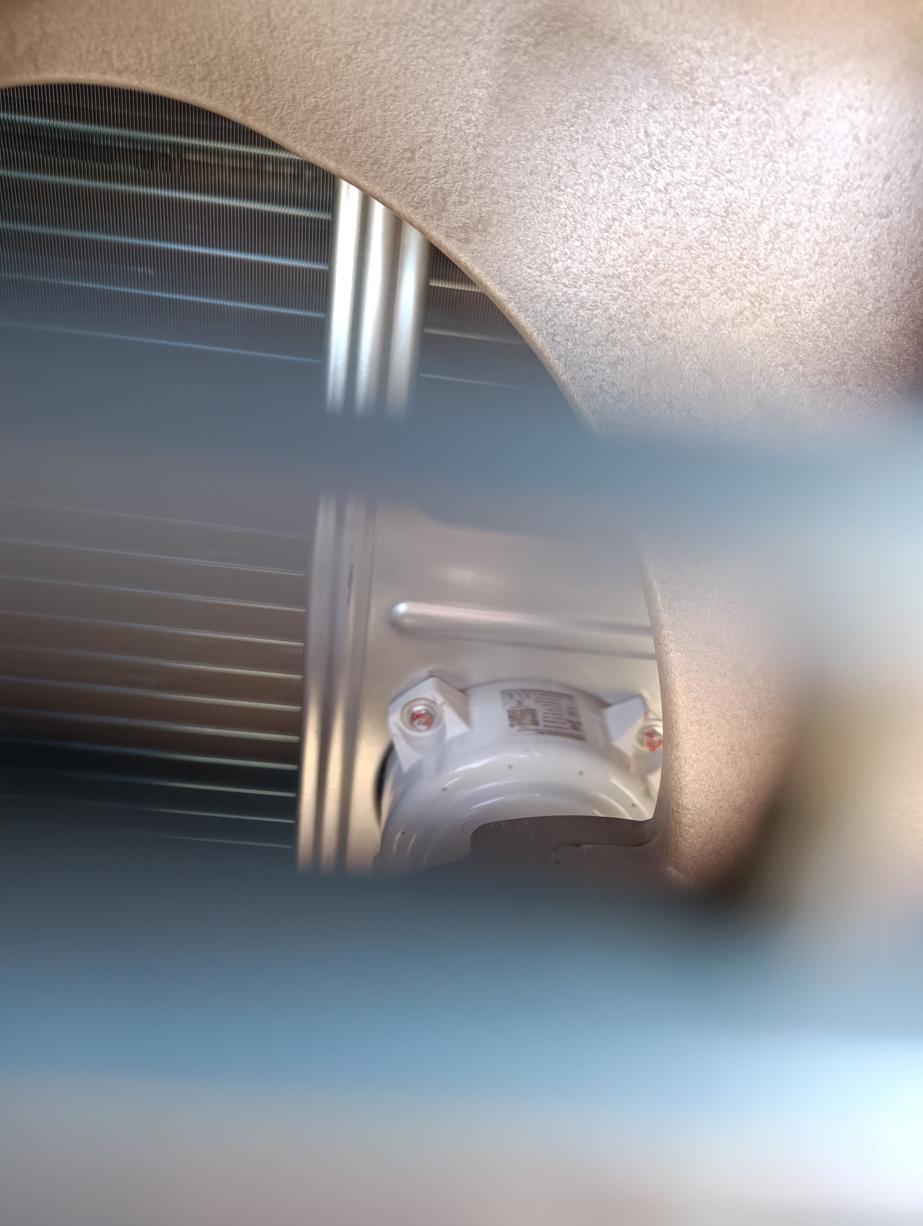

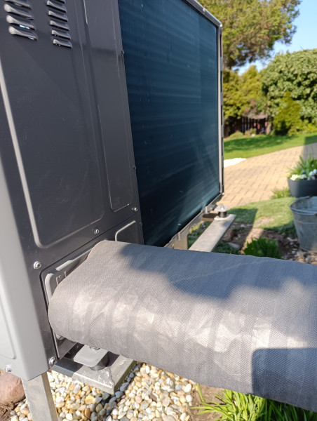

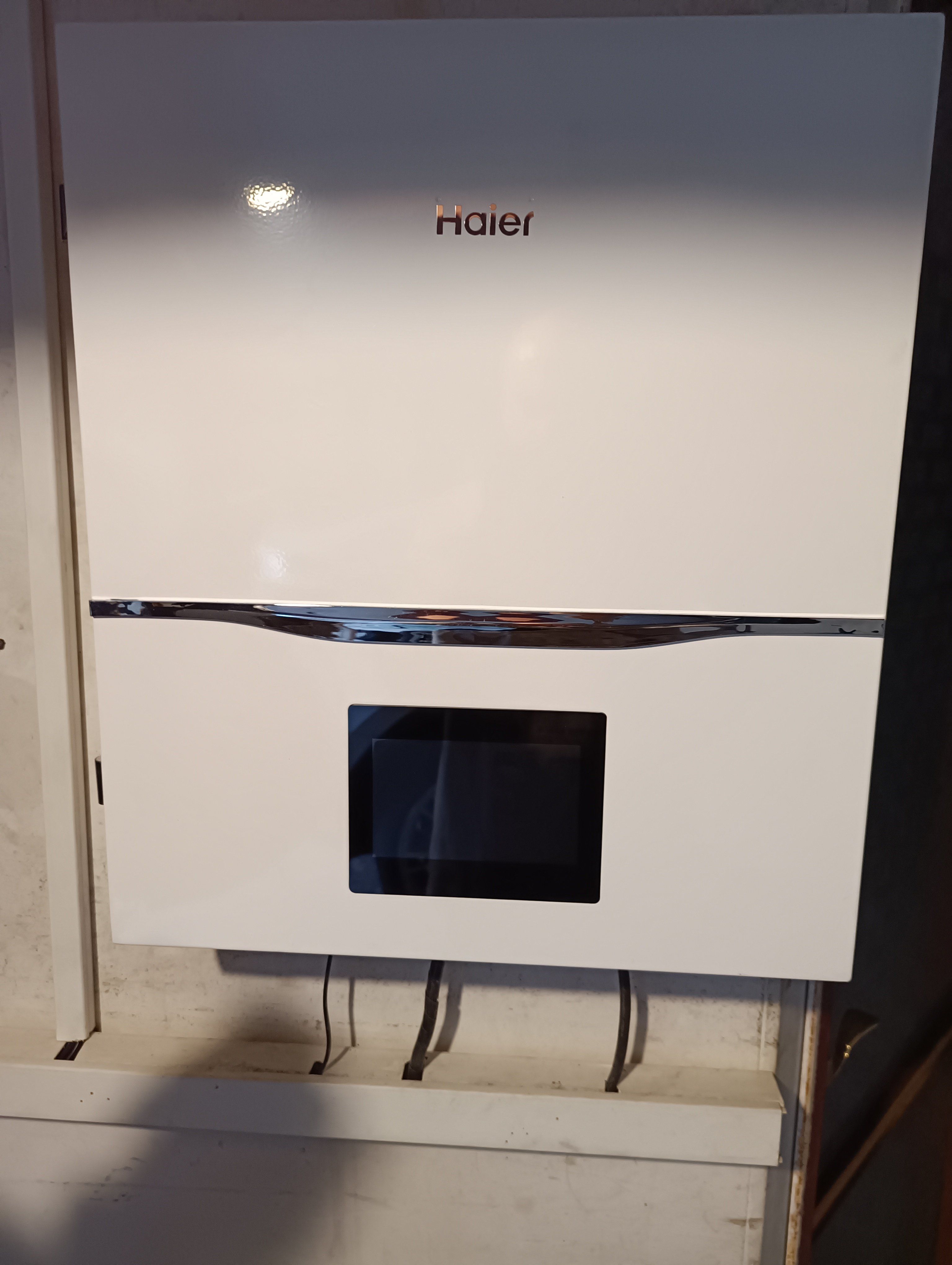

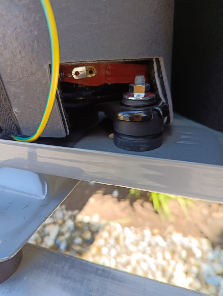

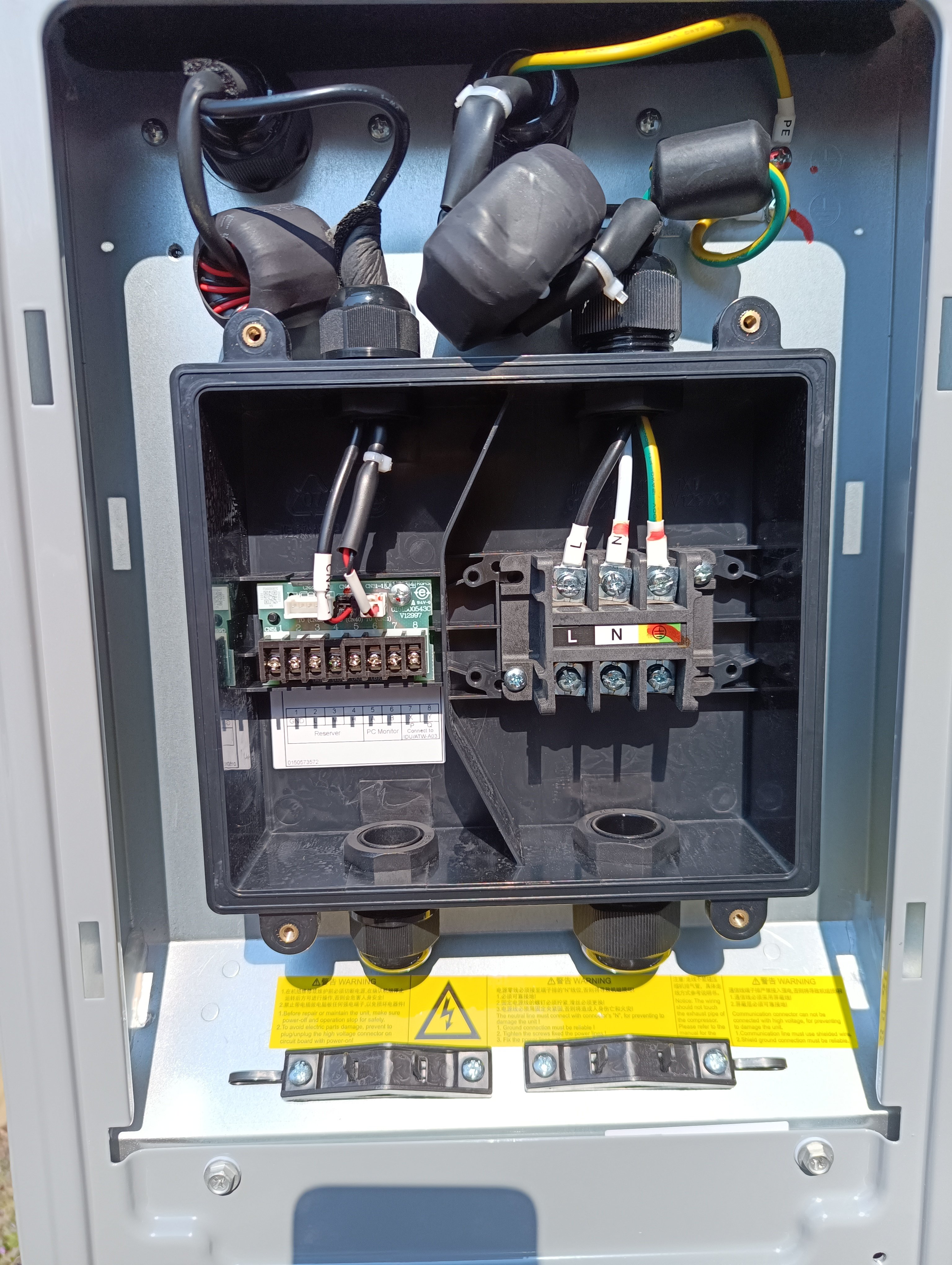

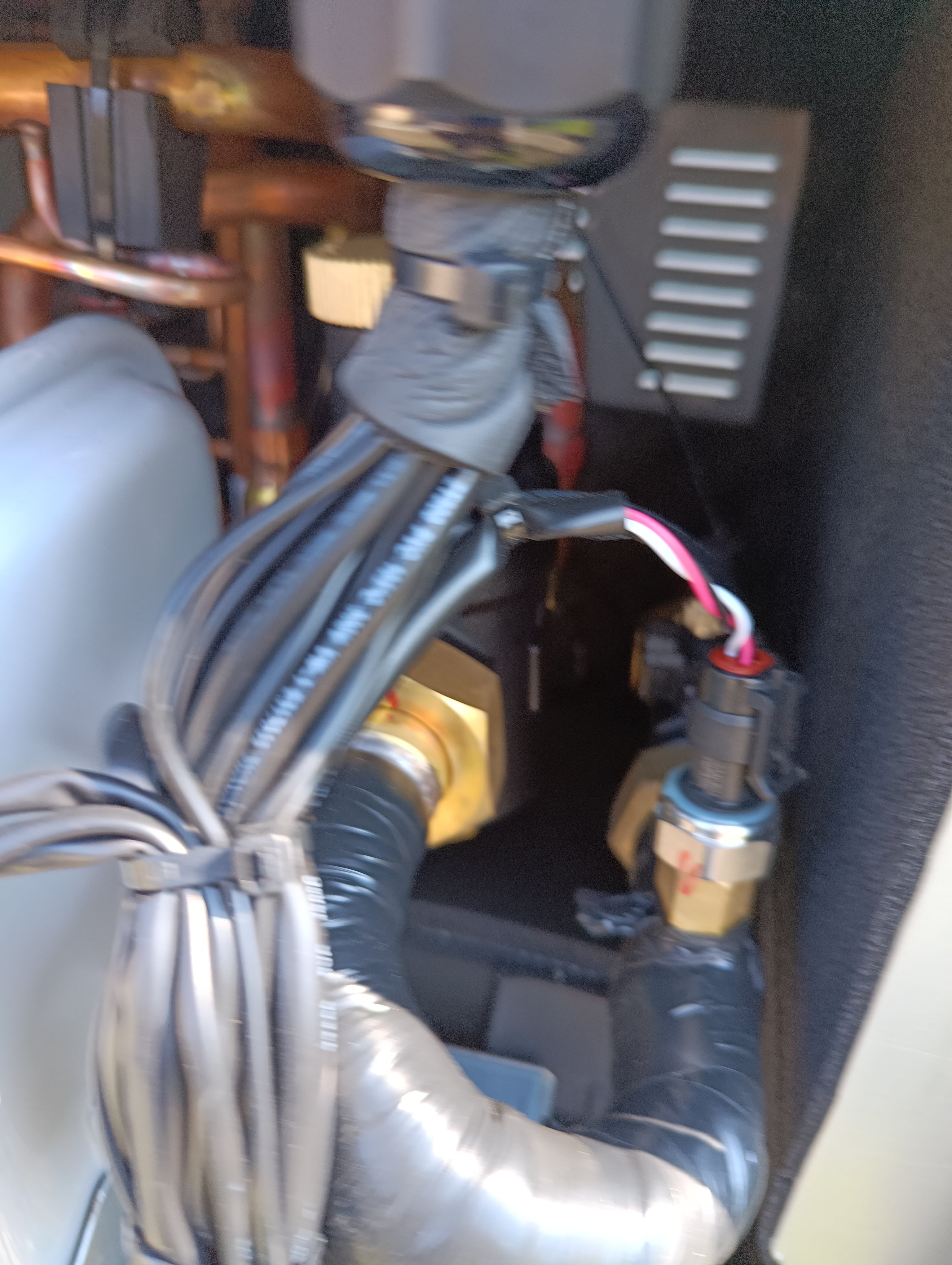

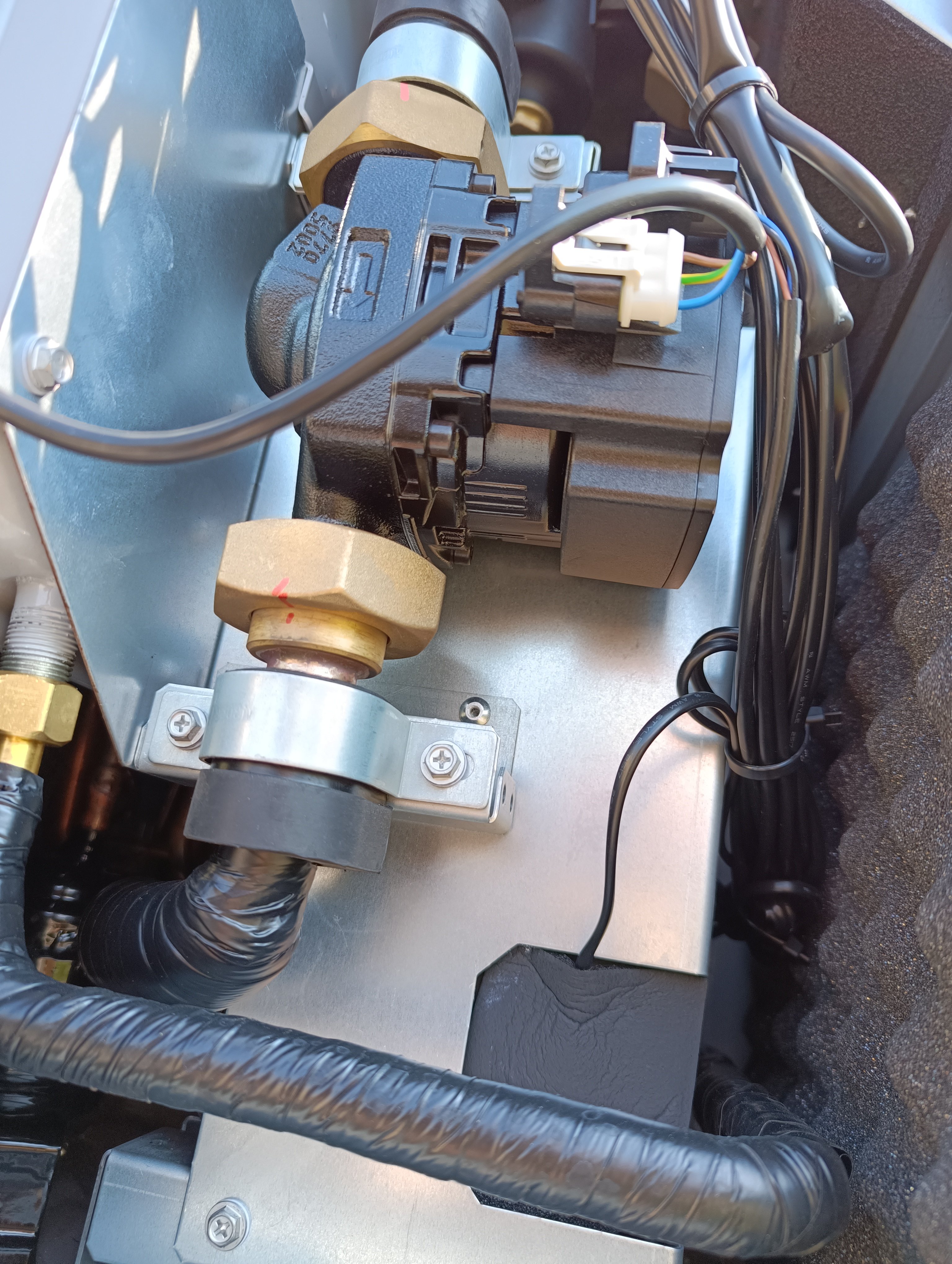

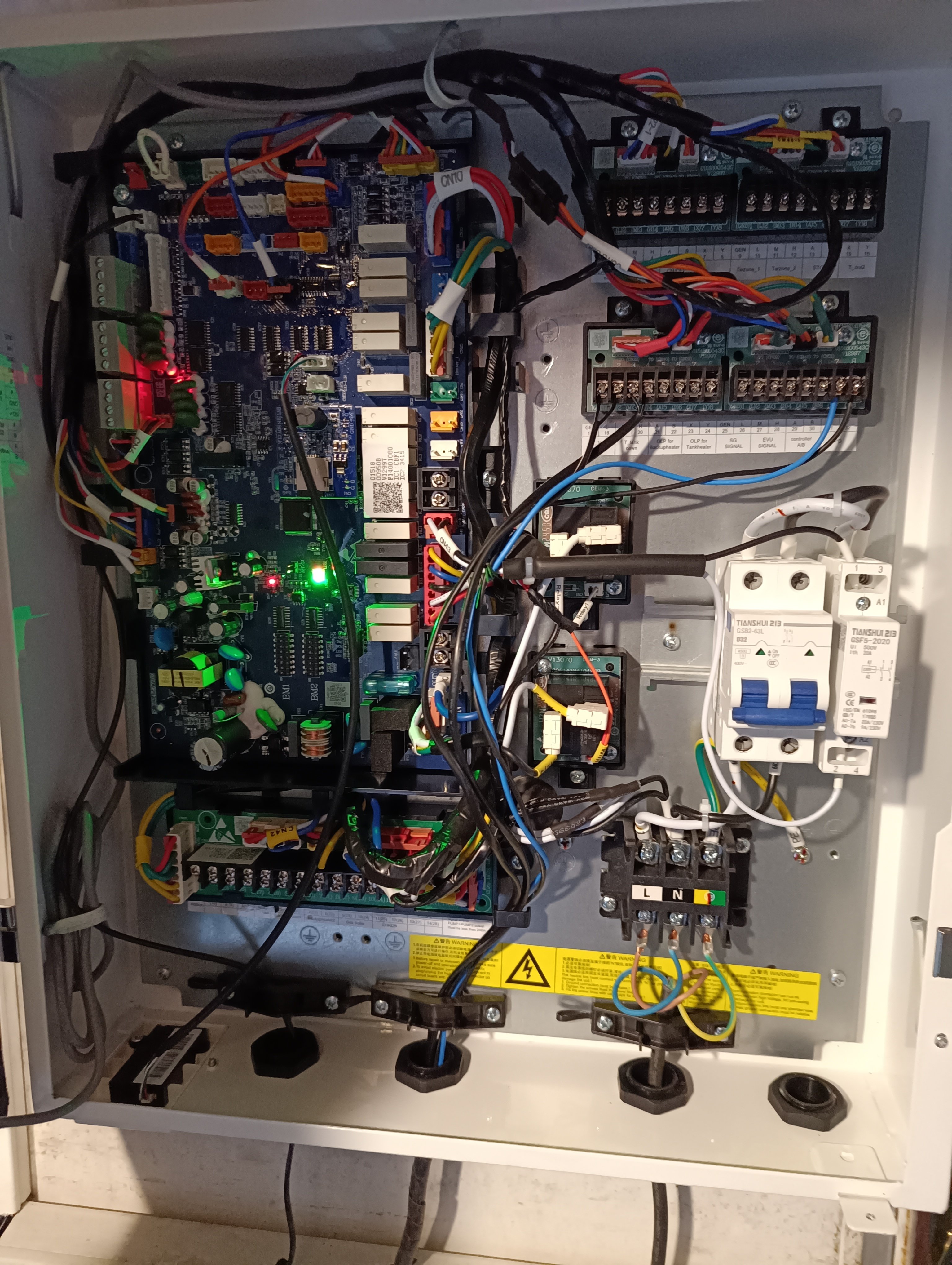

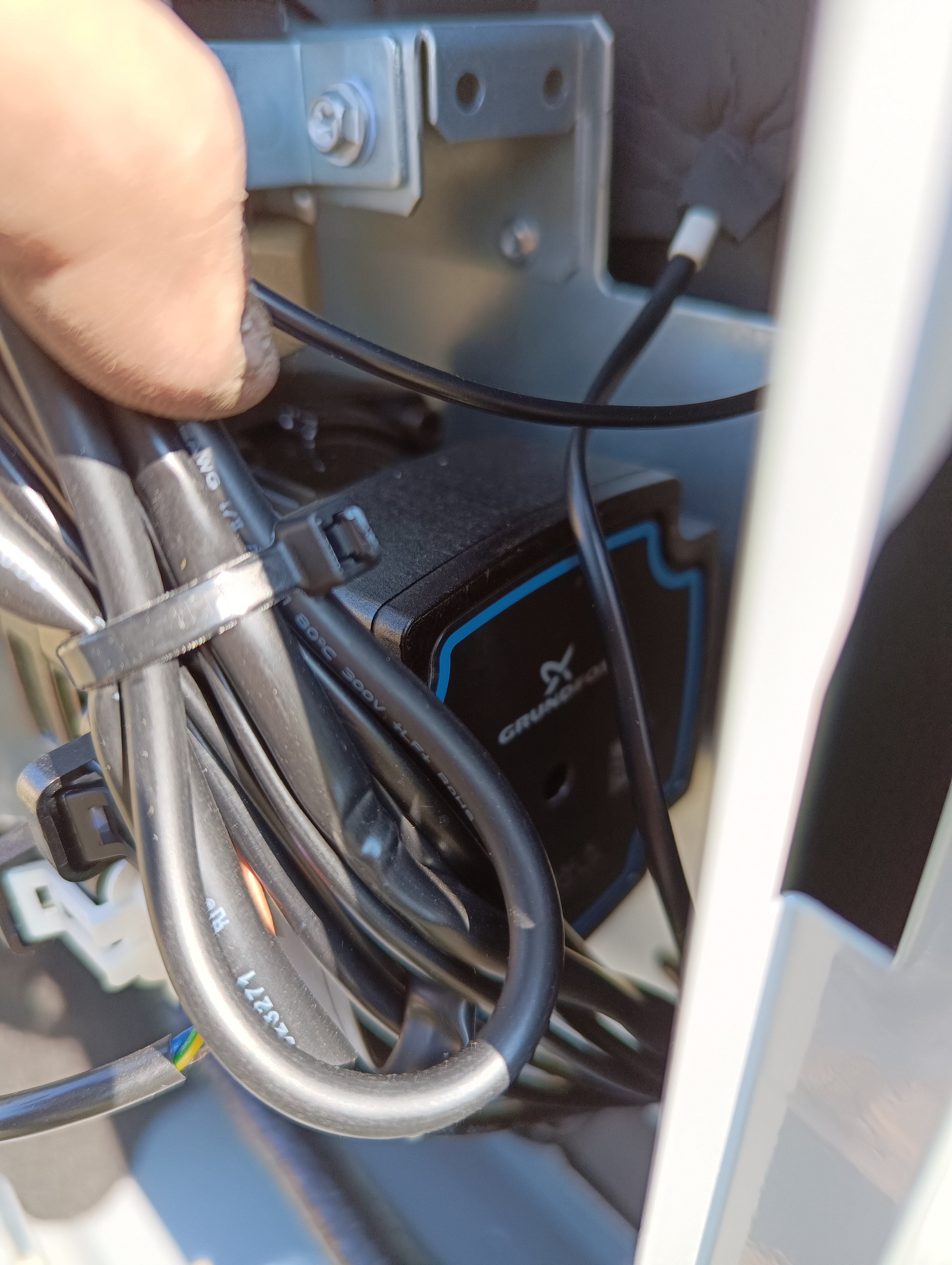

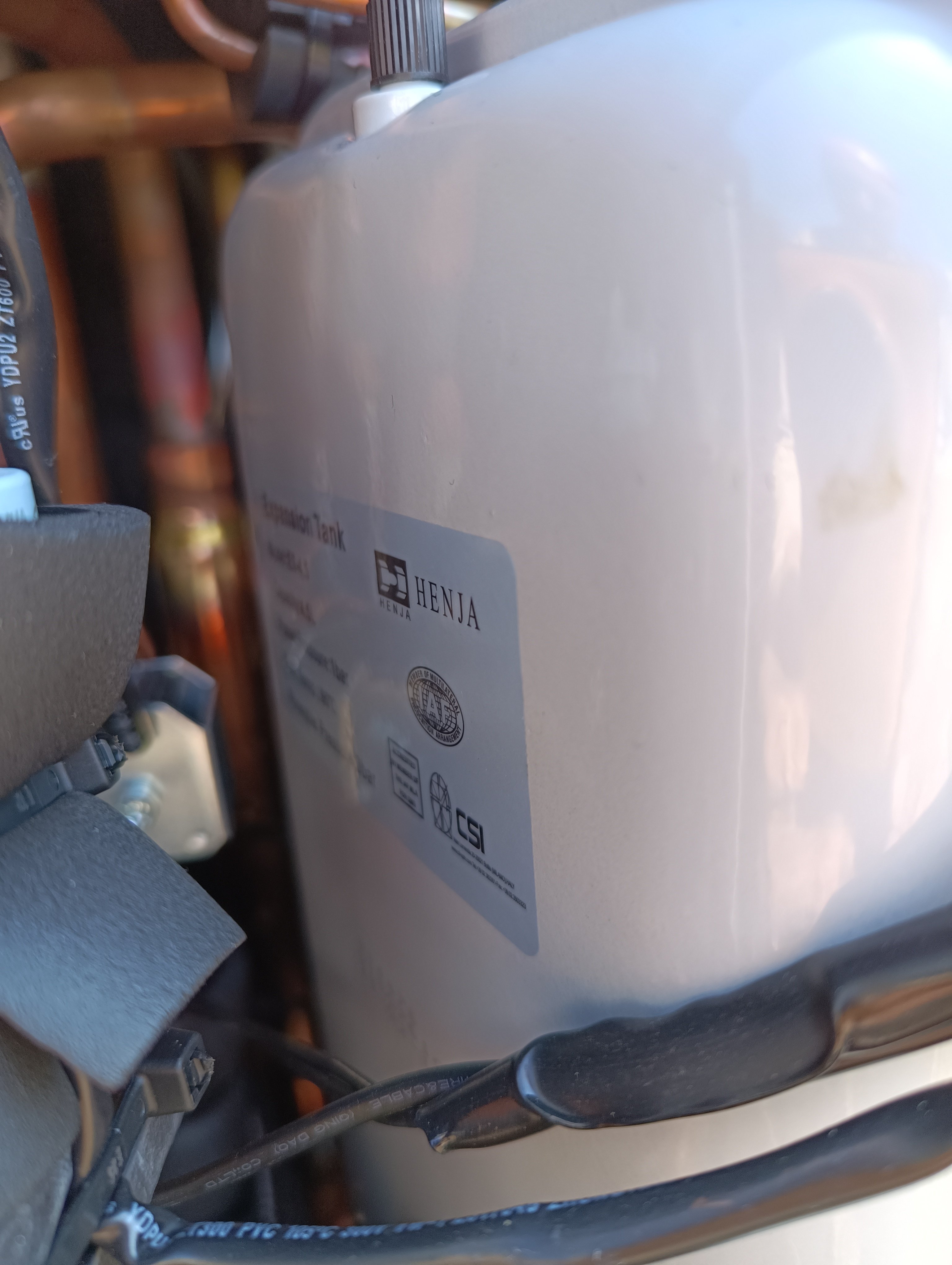

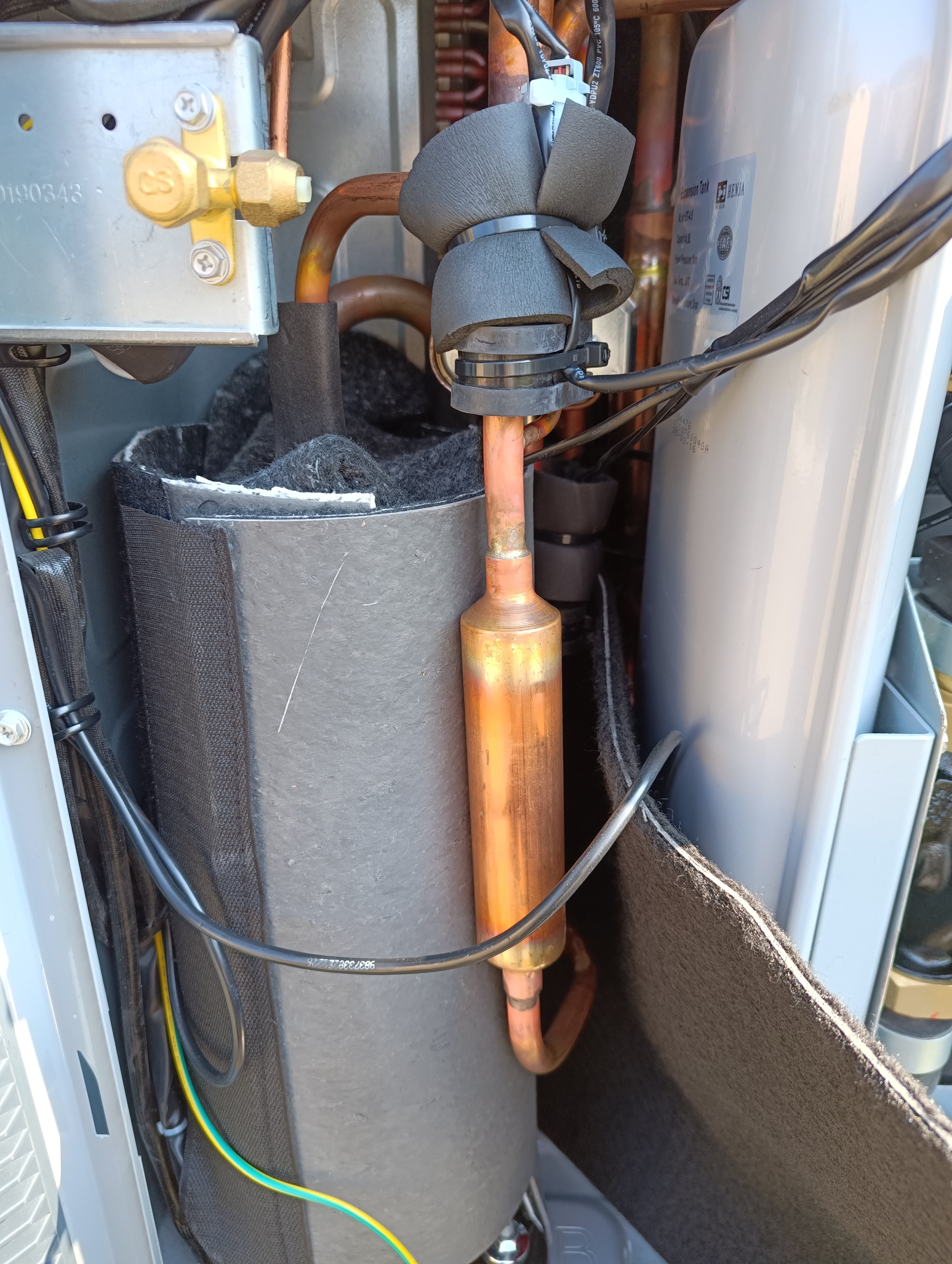

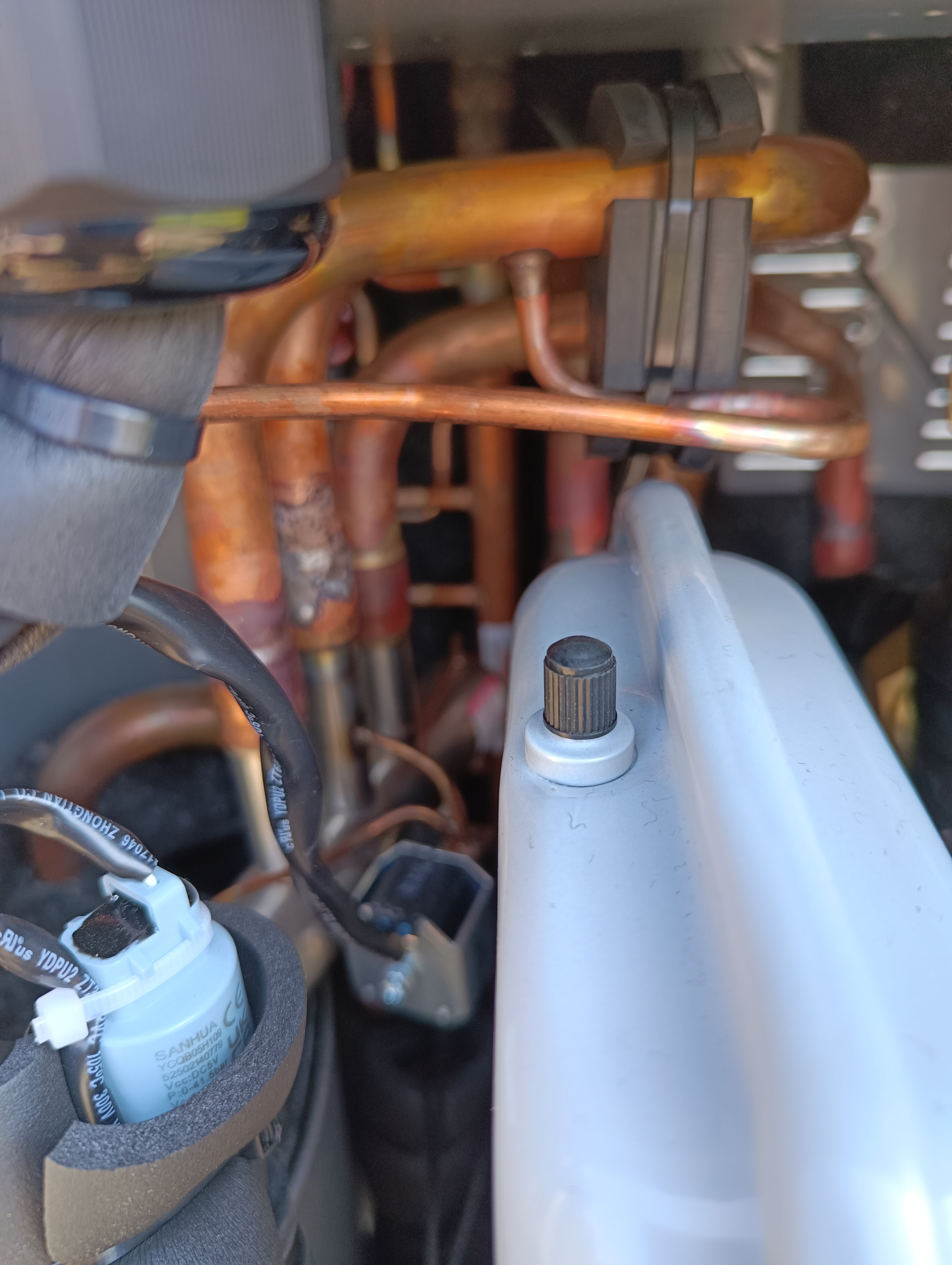

Dneska jsem to tepelko montnul a udělal pár fotek. V menu ještě tápu,čidla teploty jsem použil jedno jako Bufer(AN) a další dvě na Teplou vodu dole/nahoře. Tak nějak netuším kam to z Buferu umístit na 140cm ležaté AN,ale logika mi říká uprostřed. Proti zamrznutí topné vody jsem propojil jednotku s AN samotížně,ať je teplota z AN neustále na výměníku monobloku.Je tam vlastně nejvyšší teplota z AN díky vyšší poloze jednotky,takže k zamrznutí nemůže dojít při dlouhodobém výpadku el. Jdu se ponořit do nastavování protože jen tak po nahození češtiny stejně netuším kde co hledat a nespojil jsem se zatím ani s aplikací.Ale dnes toho mám už plné zuby 15m Cu 28,předělávky IN/OUT napojení.průchody nosnou zdí a v podlaze,komplet elektroinstalace a čidla do dalších průchodů zaizolované AN. Nakonec jsem ani jednotku nerozběhl jelikoš je teplota z AN po včerejším natopení vyšší než teplota nastavená v ovládacím panelu.
