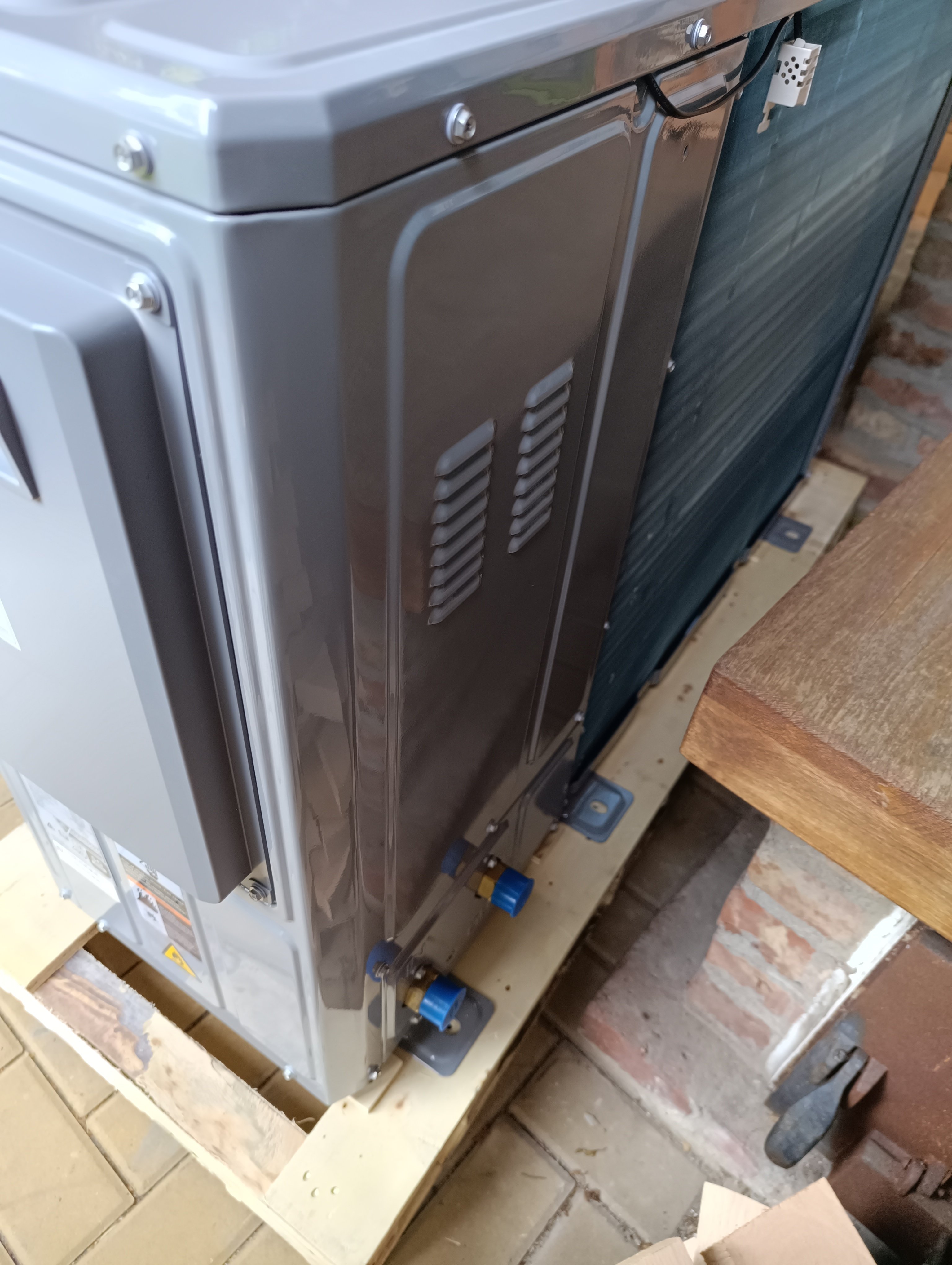

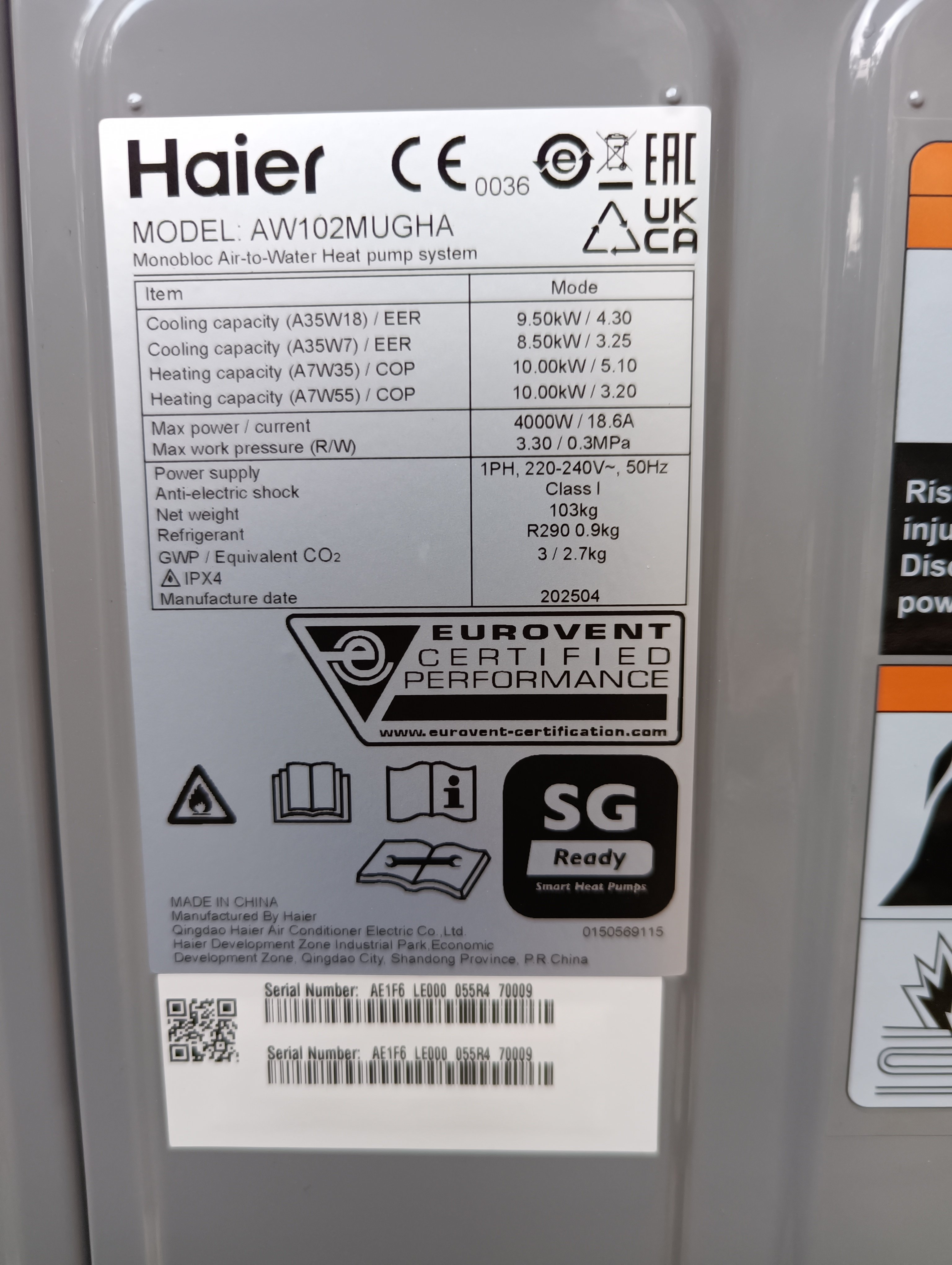

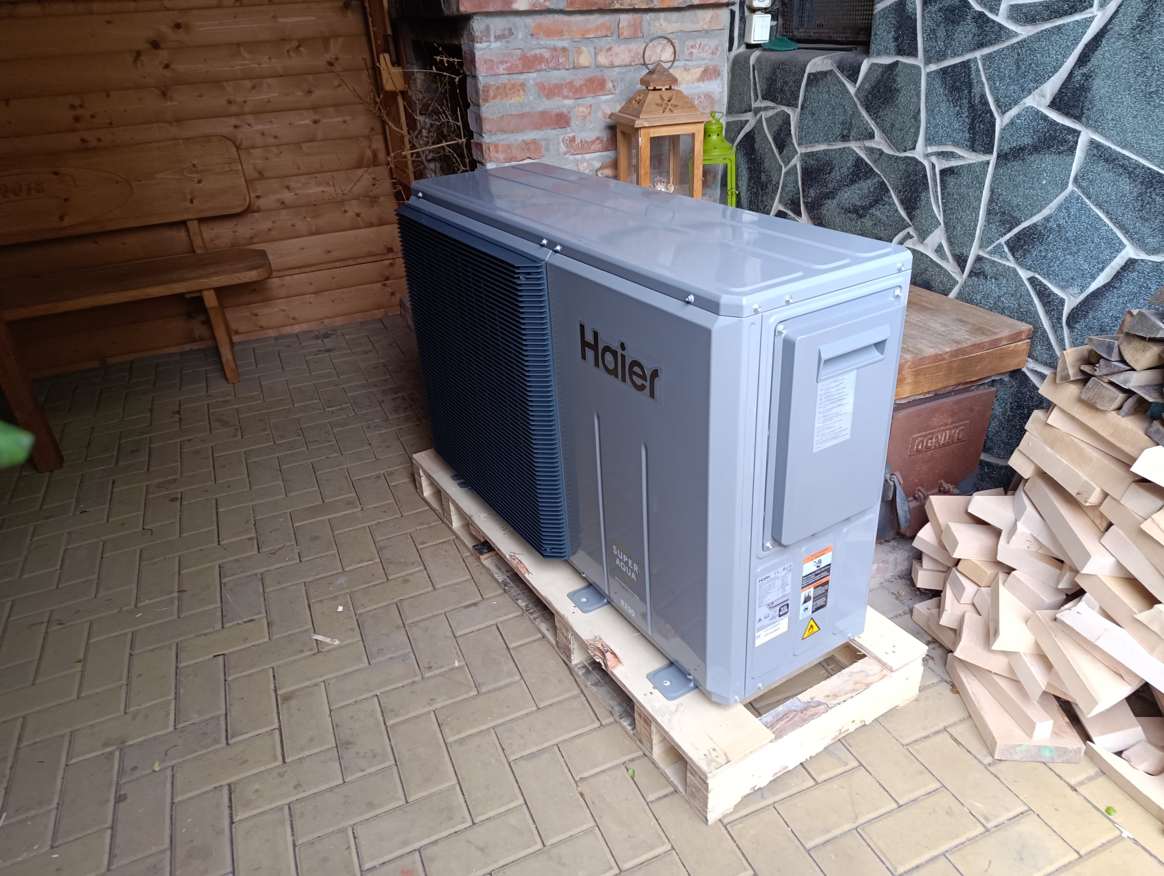

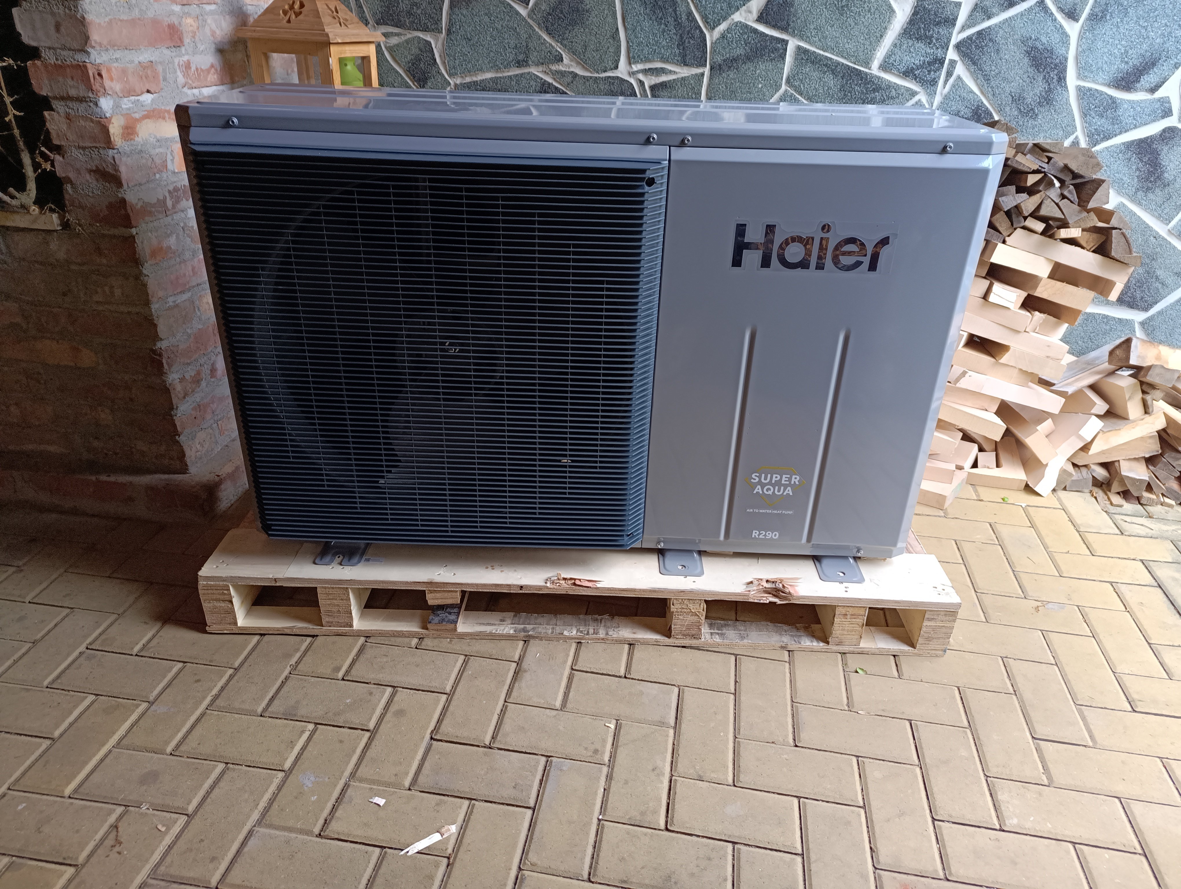

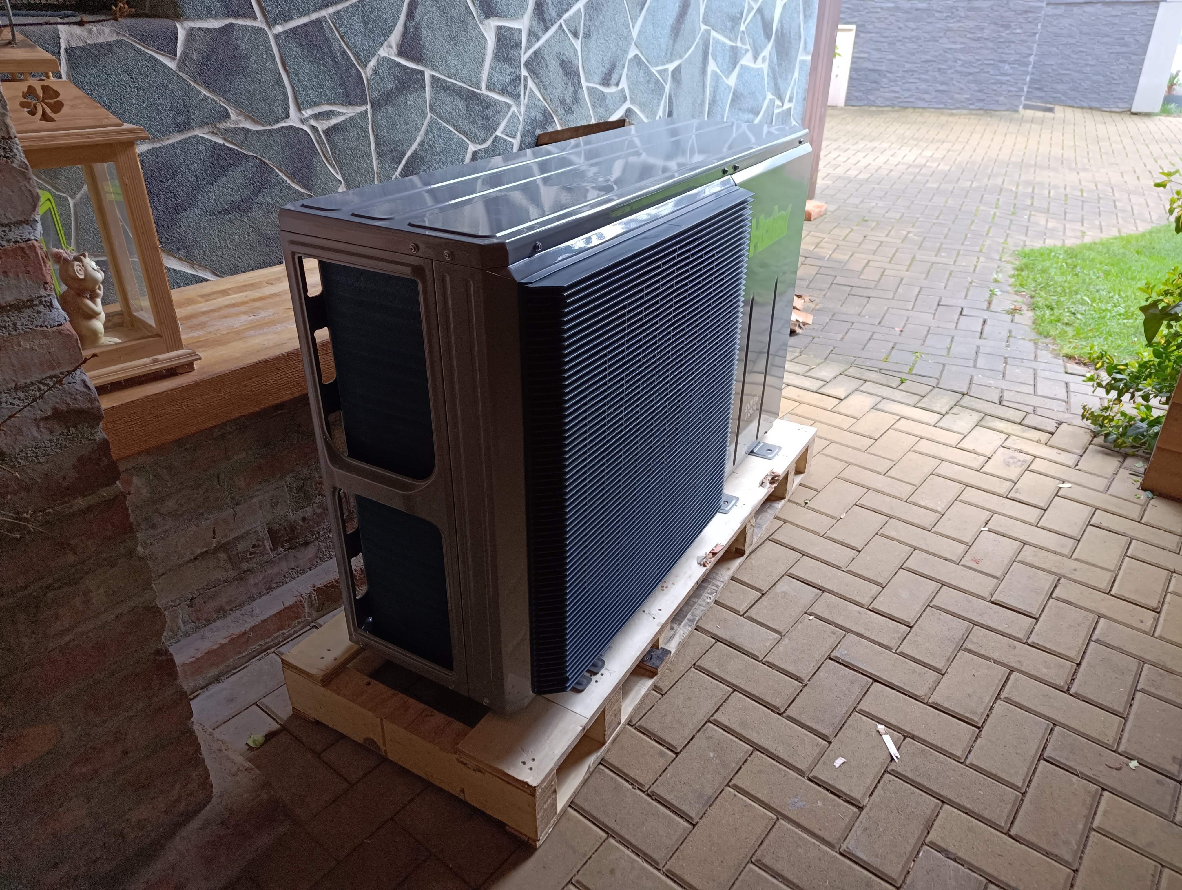

Dnes dorazil další vytěžovač přebytků Tč,mám v plánu jej používat do AN 3000l s paraelně připojeným dvouplášťovým bojlerem 200l na TUV.Nebude to zatím nic složitého prostě dvě čidla na AN ,jedno dole a druhé ve 2/3 výšky a na základě histerzie o10˚C (43-33˚C) se budu snažit pouštět výhřev v teplejší oblasti dne,kdy se dosáhne nejvyšší účinnosti.Typicky v hodiny, kdy FVE vyrábí nejvíce 10-17:00hod. No a jak klekne kotel na dřevo , nebo už to dřevo nebudu mít zdarma ,tak postupně přejdu na topení Tč. Mám spočítanou celoroční potřebu 17000kWh tepla včetně TUV dle dosavadního režimu se čtyřma lidma v domě. Měřil jsem to za pomocí dřevěných briket a padly celkem 4t v kotli s 91% účinností. S FVE předpokládám v přechodném období více účinnosti než klasické pálení přebytků přes topné keramické vložky o velikosti 2.4kW+2.2kW+1.5kW+1.5kW+1.5kW na vytěžovačích. Zároveň si slibuji více energie pro EV v tomto období a zbytek se prostě zase spálí. Odhaduji tedy že při provozu včetně celé zimy bych se měl dostat na nějakých 3-4MWh el energie navíc oproti nynějším 300kWh/rok.To se ještě ukáže po spuštění. V letním období samozřejmě zvýším teploty na klidně až 80˚C což Tč umí i při -25˚C bez bivalence,kterou tam mimochodem nemám.Takže léto klidně provoz kolem 60˚C.Jedná se o monoblok s R290,takže budu zapojovat na CU28mm samotížně,ať tam nedochází za velkých mrazů a výpadku el. k zamrznutí topného okruhu na výměník,který je samozřejmě venku v jednotce.Ještě se pokusím hodit oběhové čerpadlo z monobloku dovnitř.Tč má samozřejmě protizámrazovou ochranu kdy protočí toto čerpadlo každou hodinu tuším na pár sekund,tím že to bude samotížně tak doufám v samostatné protlačování i tak přes deskový výměník a čerpadlo na zpátečce,hydraulicky to uzavřené nikdy není.
Tč jsem kupoval zde: https://groupsumi.cz/ovladani-klimatiza ... aw102mugha a došlo včetně ovládacího a propojovacího panelu se čtyřmi čidly na AN+TUV,za tu cenu bezkonkurenční.V ČR jen venkovní jednotka 153kKč+40kKč propojovací panel s ovládáním.Komunikace s eshopem v pohodě ,hned mi vše potvrdili,hned vyskladnili a doprava jela za 4 dny rovnou ke mě domů,takže od koupě týden a mám ho doma.Záruka klasicky přes centra Haier,požadují jako všichni servisní roční prohlídky.
