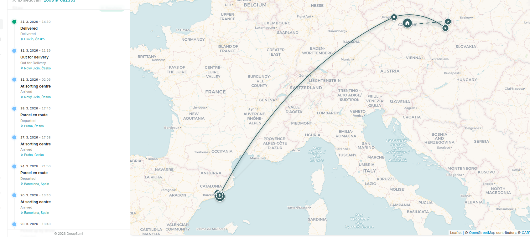

Hele já jsem tam napsal mé staré IČO do detailu o osobě a už to nic jiného nechtělo po mě a to i přez to že mám činnost zastavenou x let. Jako neprodávají zrovna běžné spotřební zboží, tak se nediv,že to chtějí mít podchycené kvůli reklamacím.Kartu jsem nenechal fajfku aby se zapamatovala,nikdy to nenechám. Dopředu jsem komunikoval s nějakým obchoďákem co vše je v dodávce a v pohodě vše odpověděl do druhého dne,jen nevěděl jestli jsou tam ty teplotní čidla ,což se ukázalo,že jsou a dokonce čtyři. Tuším že jsem použil bránu k infu o produktu,nebo přímo info@groupsumi.com a tam kód zboží a dotaz. Opravdu jsou v pohodě,po koupi to ihned vyskladnili a na druhý den poslali track number dopravce co to dodal až domů,jen to dlouho stálo v Barceloně a čekalo na vytížení kamiónu do ČR snad pět dnů.Ale máš trasu a vidíš vše včetně úkonů.
