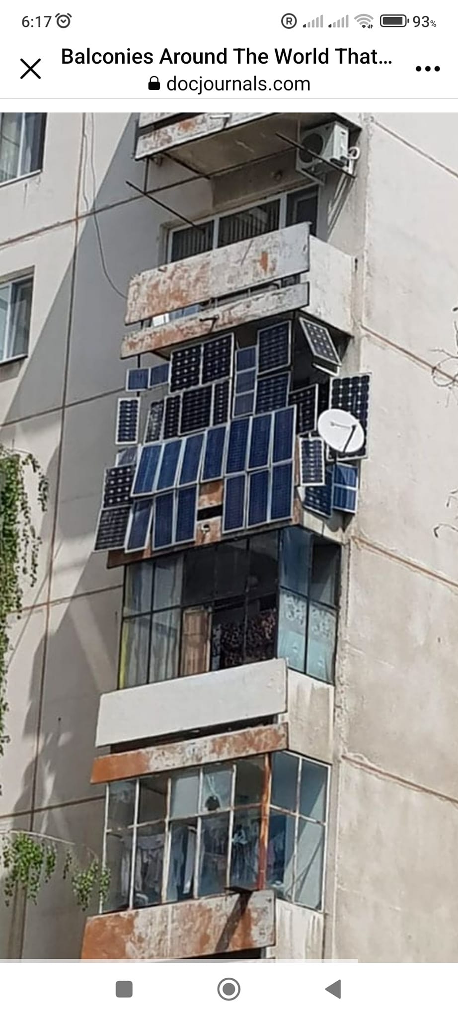

Takto vypadá odstrašující případ
- Dagus
- Příspěvky: 2246
- Reputace:242
Re: Máte někdo soláry na fasádě ?
Nevím co je horší, jestli ty panely, nebo to kde nejsou

Tam je všechno špatnĕ:((Dagus píše:Nevím co je horší, jestli ty panely, nebo to kde nejsou

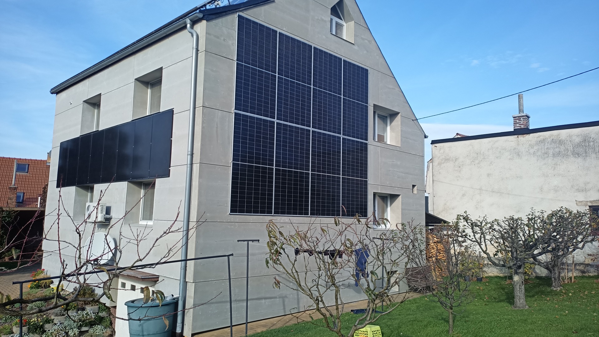

Chci dát 1840Wp / 4 panely na fasádu, beru to jako takové přilepšení na zimu k hlavnímu stringu na střeše (a z toho místa mi povede kabelová trasa pro obojí, takže to udělám teď a nebo nikdy). Mám v plánu použít Hliníkový L profil 30x30x4 a udělat z toho trojúhelníkovou konstrukci, 2 na každý horizontálně umístěný panel (bez profilu, šroubované napřímo na rám panelu).
Bude takový profil dostatečný, nebo radši použít 40x40x3 ? Kotvené do cihly typu poroterm, bez zateplení.

Jen poznamka - nad ty dvere (nebo co to tam je za pozarne otevreny otvor) to nenuzes dat.
Resp. vymenit za pozarni dvere s patricnou hodnotou ci tam dat protipozarni strisku. Anebo 2m odstup ci protipozarni pas atd No proste si nusis udelat zase pozarko na barak.

To je okno, tu v tom vlákně vidím panely úplně nalepené na okna/balkóny a nikdo se nad tím nepozastavil
