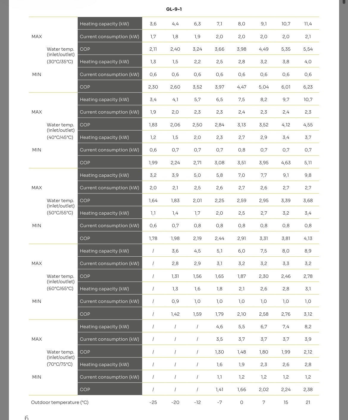

Když to tak čtu, tak já jedu se 8Kw Sinclairem, dost nízko 32-33St top voda. Takže si zhoršuju COP. Nedokáže slezt moc nízko, nejníž sem viděl cca 900w
(mam ho omezeneho na I=10A).
