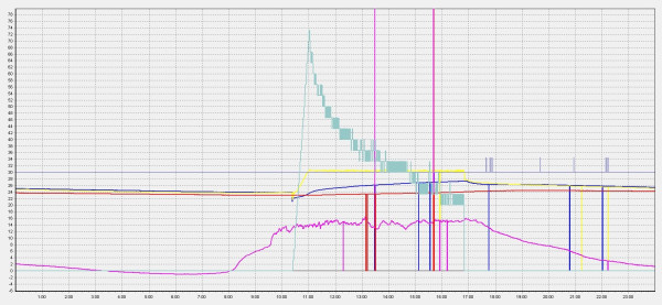

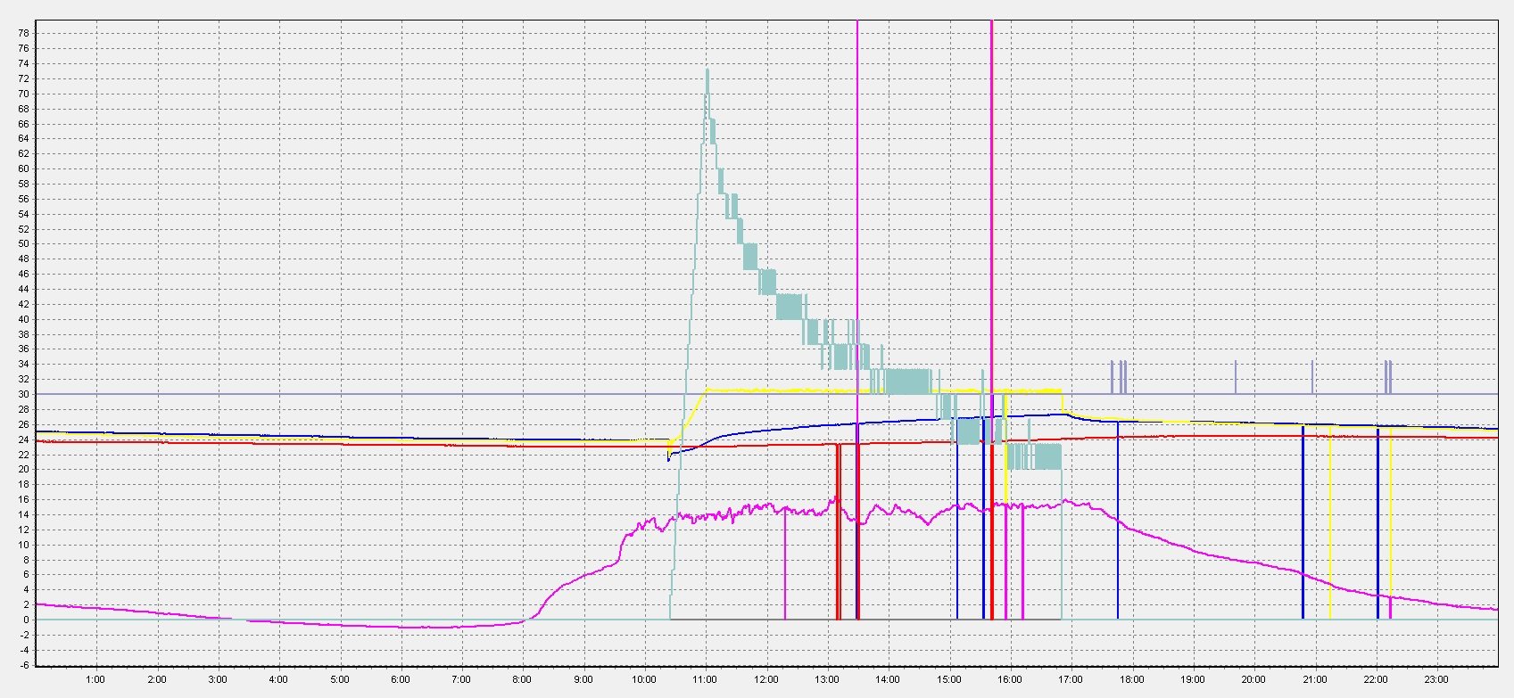

Mám TČ s ekvitermou, kterou jsem vyřadil, protože to je ta nejhorší strategie jak se dá TČ řídit. Lapidárně řečeno je její princip takový, že čím je venku větší zima tím větší výkon TČ je aktivován. V praxi to vypadá tak, že když jsou pro topení TČ ty nejméně výhodné podmínky (velká teplotní diference), tak běží s nejnižším COP na plný výkon. Nemám taktovací nádrž ale mám solidní akumulaci ve stavebních hmotách a podlahové topení mám s vysokým objemem vody s trubkami pěkně nahusto. Jen v PT mám 600 l vody, která má také své akumulační schopnosti. Výkon TČ řídím jednak dle teploty zpátečky a jednak dle toho jaký je dispoziční výkon FVE. V praxi to dopadá tak, že topím když je venku nejtepleji s maximálním COP. Akumulační schopnosti RD to v rámci dne spolehlivě zafiltrují.
Průběhy teplot při topení TČ
Legenda:
fialová - teplota exterier
červená - teplota interier
žlutá - teplota stoupačky
modrá - teplota zpátečky
zelená - procento výkonu TČ
bleděmodrá - maximální teplota stoupačky (30°C)
Jak je možno se v grafu přesvědčit, interiérová teplota při takovém řízení příliš nekolísá od "trenýrkové" hodnoty (23,1°C až 24,4°C) i když se venkovní teplota pohybuje od -1°C do +15°C.
