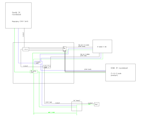

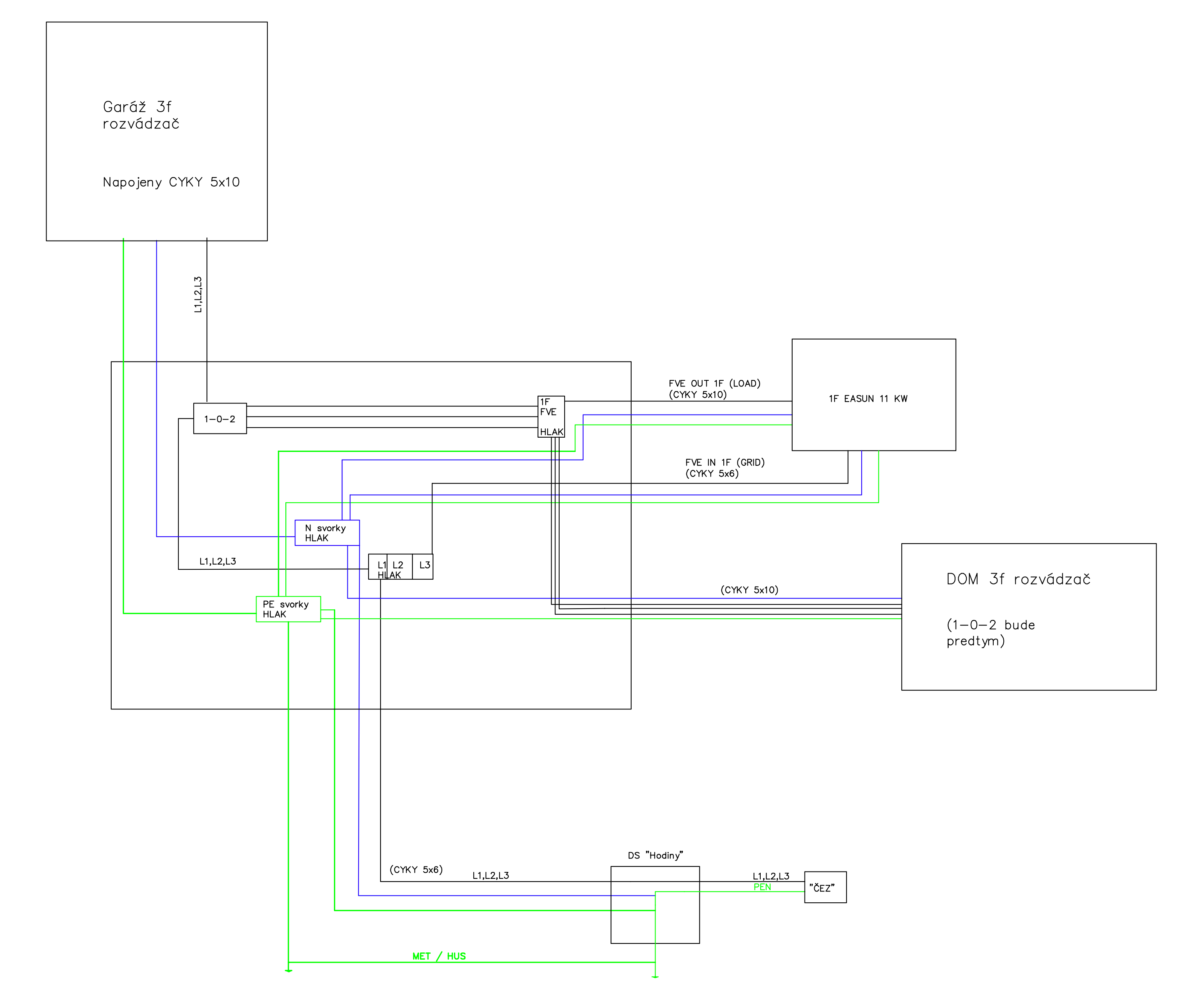

Re: Návrh poloostrovnej FVE pre začínajúceho nadšenca do FVE
Nakreslil som, ako som povodne planoval AC vystup FVE a pripojenie GARAZE (resp DOMu). Skuste sa prosim na to pozriet (ci to dava logiku) a ak by bol niekto taky dobry, skuste mi tam nakreslit, ako by som mal z toho pripojit EASUN, aby bol zachovany len jeden bod rozdelenia.
Stale mi to nie je jasne.
Dakujem
