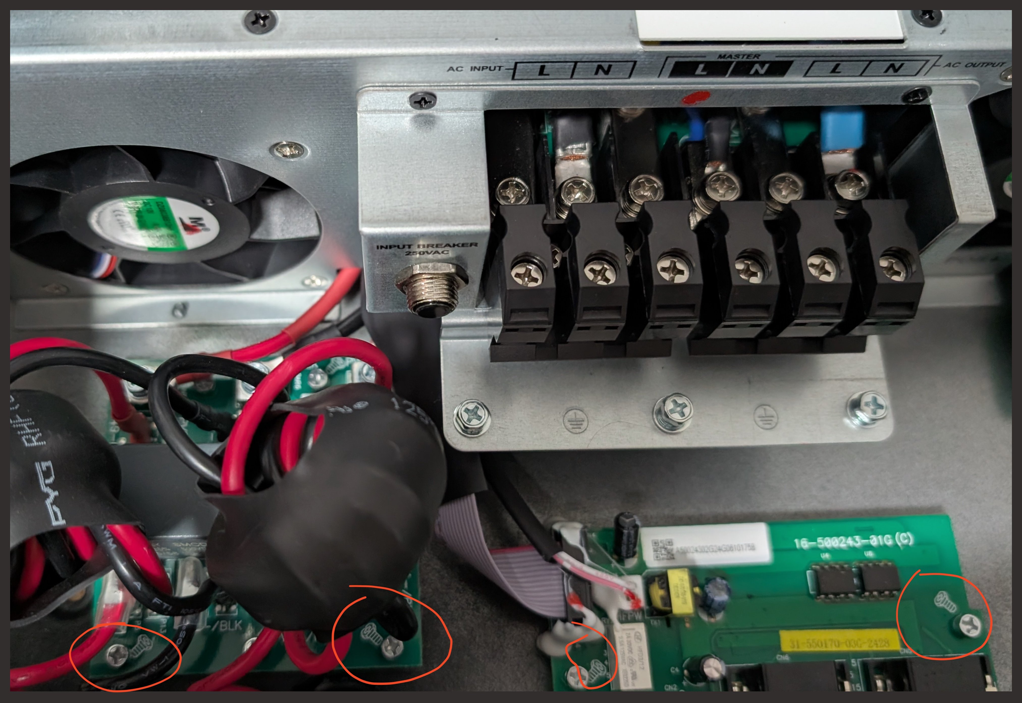

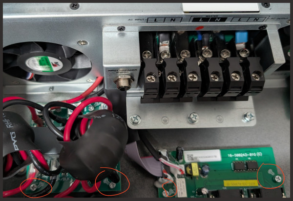

No dalsia vec. Vcera som sa trochu nudil a skusil som zapojit na vystup EASUNa ten B prudovy chranic ETEK co som tu fotil a co mi radil Cipis.
Myslienka bola otestovat, ci chranic bude vybavovat a ci bude fungovat TEST tlacidlo. Pripominam ze invertor mam len na stole s provizorne pripojenou bateriou a gridom, priamo zo zasuvky. Nejak takto
Vysledok bol kladny (I guess?) a prudak vypinal (na TEST tlacidlo) aj ked som mal grid napojeny, aj ked siel v "offgride".
No a to ma nutilo zamysliet sa (
): predpokladam, test tlacidlo nepotrebuje na svoju funknoct ziadnu "zem" a proste len posle nejaky maly prud, ktory pojde kdesi za N. Ale tu ma prosim opravte.
Potom som si vsimol, ze EASUN obsahuje viacero takychto bodov (obrazkov - srobika/skrutky): Tieto body su prepojene s kostrou menica a teda aj s PE svorkovnicou.
Pripominam, ze ja planujem pre FVE vyuzivat svoj sučasny bod rozdelenia (v skrinke DS) a neprepinat N (ani PE
) len teda fazy.
Otazka: nie je toto nahodou druhy "bod rozdelenia"? Meral som totiz kontinuitu N a PE na vystupe menica a merak "pipal". Tak isto ako medzi tymito bodmi a N.
Nebude to teda problem? Ci len moc nad tym uvazujem uz

- Příspěvky: 1987
- Reputace:370
Re: Návrh poloostrovnej FVE pre začínajúceho nadšenca do FVE
Chránič zem nepotřebuje. To tlačítko jenom pošle přes odpor kolem 6k8 malý proud mimo vnitřní součtové trafo.
Tím simuluje únik proudu do nešťastníka, který sahal kam neměl, a vypne.
Pokud pípá N proti PE a jsi připojený ke gridu (máš odpojené jen fázové vodiče), tak pískáš přes bod rozdělení na vstupu do baráku.
Pokud pískáš i při odpojeném měniči, tak máš sepnuté nějaké "groud-relé", a pak skutečně vytváříš další bod rozdělení, což není dobře.
Takže relé rozpojit.

Hmmm...pozeram manual, nic som nenasiel... Ani ziadnu zmienku o bondingu PE a N. Tak ja neviem uz
Ci som zle meral?
Ci som zle meral?

Mexi, to fakt ne ... Jestli je ground rele v menici, tak rozhodne neodpojovat, protoze pri vypadku DS je pak vystupni Nko v lufte, menic totiz odpoji privod na obou vodicich, tedy vcetne N. A tim padem zmizi propoj na bod rozdeleni v privodnim rozvadeci. A proto musi byt ground rele pak seple, aby nebylo na vystupu 2x 110V proti zemi. Zadny druhy bod rozdeleni nevznikne, protoze je to v tu chvili od DS odpojene.
A k tomu, ze ten menic pipa, tak to je naopak dobre. Vsechny Victron menice to maji, ze se da pripnout zem na jeden (ten oznaceny N) z fazovych vystupu.
Proto nejjednodussi je to k tomu menici dotahnout v TNC, a tim padem je furt jen jeden bod rozdeleni, a to v primarnim rozvadeci. Tj. tahnu u DS L in a PEN a z menice L out a PEN.

Ale on psal, že N ani PE neodpojuje. Takže ho má předpokládám stále propojené od gridu přes měnič až na koncové zásuvky.
Takže N tam má snad furt, ať měnič běží nebo je vypnutý.
Ale je samozřejmě možné, že to jeho zapojení chápu blbě.
Já jsem odjakživa náruživým zastáncem jednotného potenciálu.
Takže N je podle mě N a tedy potenciál země. Není žádné N1, N2 a tak.
A proto má být všude bezpečně zajištěno, že tam tento referenční potenciál bude.
Tedy N propojit s gridem jak na vstupu do měniče, tak na výstupu z něho.
A žádná šidítka jako ground-relé nepoužívat.

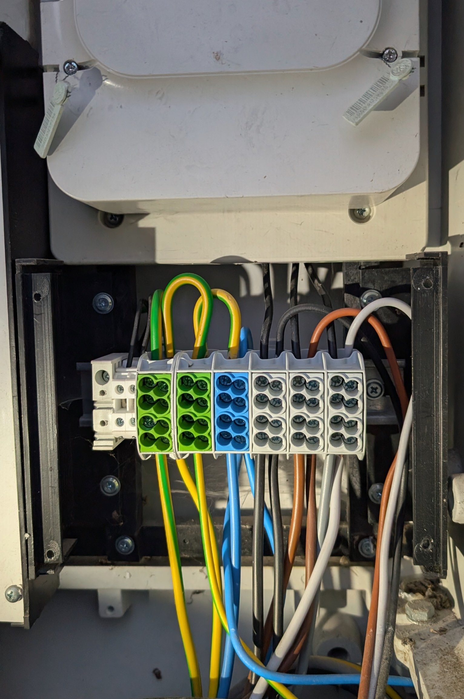

Cipis prepac, cital som to dva krat, ale aj tak nerozumiem. Chyba je ale u mna
Toto je aktualna fotka mojho rozvadzaca DS, kde vidno aj bod rozdelenie PEN: Je dost mozne ze drvivu vacsinu roka pojdem len na offgrid s EASUNom, ale ten grid budem mat nachystany (je tam uz potiahnuty kabel cyky 5x6) a obcas ho asi zapojim neviem....
Toto je svorkovnica EASUN Ako to teda zapojit aby sa pouzival len jeden bod rozdelenia v skrinke DS? Neplanujem prepinat N.
Dakujem za ochotu
Dakujem za ochotu
