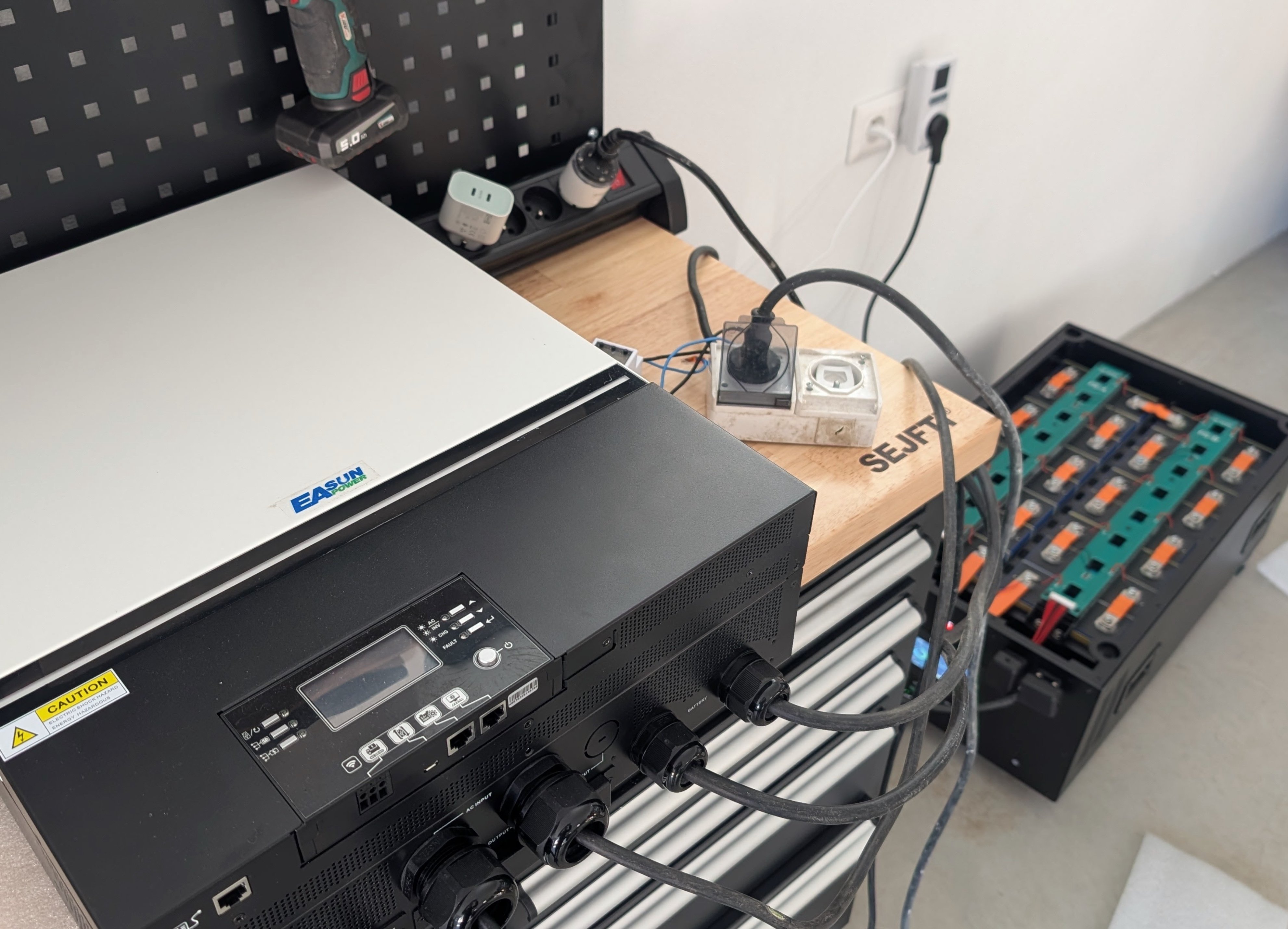

No dalsia vec. Vcera som sa trochu nudil a skusil som zapojit na vystup EASUNa ten B prudovy chranic ETEK co som tu fotil a co mi radil Cipis.
Myslienka bola otestovat, ci chranic bude vybavovat a ci bude fungovat TEST tlacidlo. Pripominam ze invertor mam len na stole s provizorne pripojenou bateriou a gridom, priamo zo zasuvky. Nejak takto
Vysledok bol kladny (I guess?) a prudak vypinal (na TEST tlacidlo) aj ked som mal grid napojeny, aj ked siel v "offgride".
No a to ma nutilo zamysliet sa (
): predpokladam, test tlacidlo nepotrebuje na svoju funknoct ziadnu "zem" a proste len posle nejaky maly prud, ktory pojde kdesi za N. Ale tu ma prosim opravte.

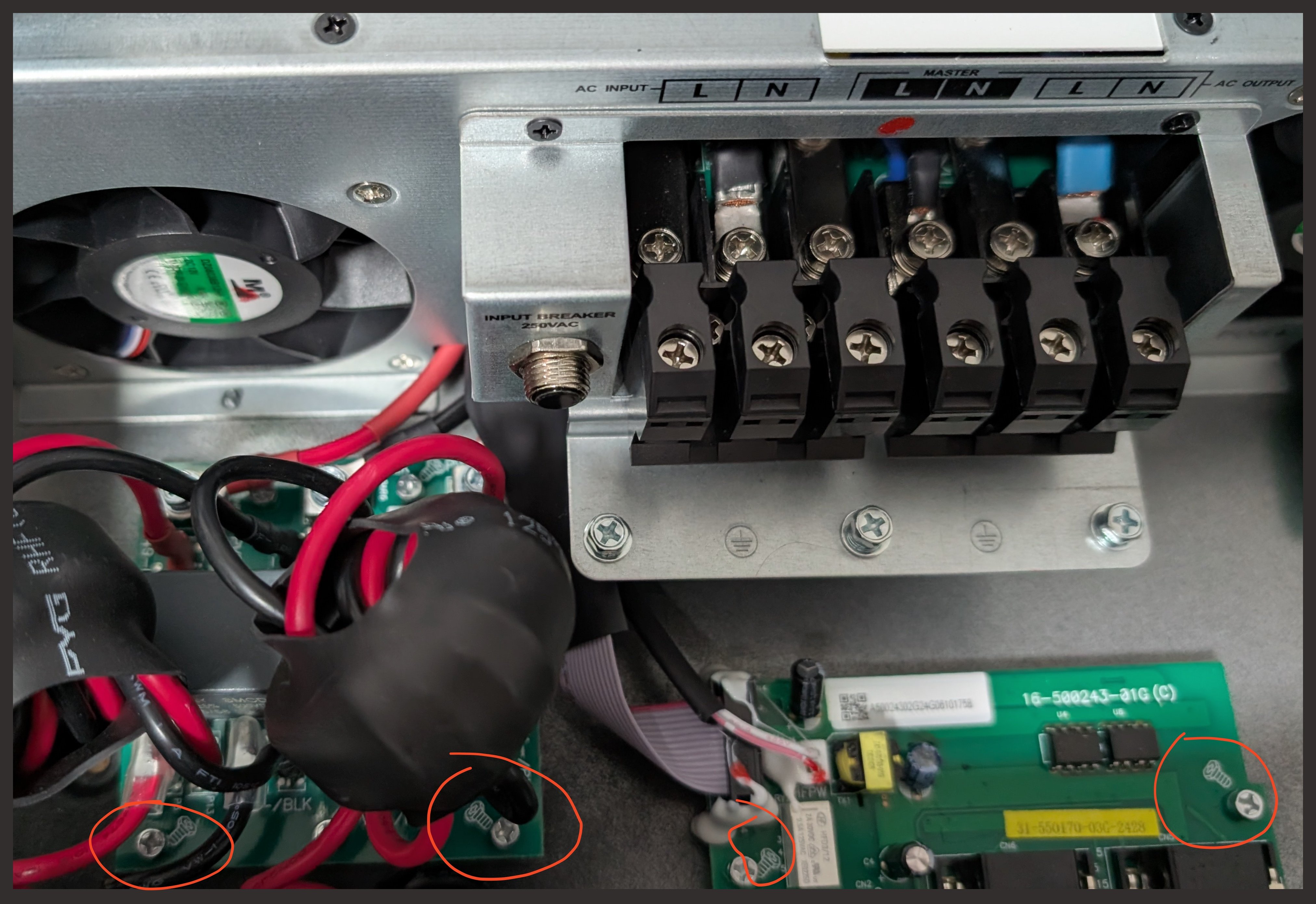

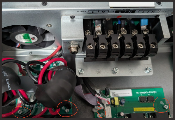

Potom som si vsimol, ze EASUN obsahuje viacero takychto bodov (obrazkov - srobika/skrutky): Tieto body su prepojene s kostrou menica a teda aj s PE svorkovnicou.
Pripominam, ze ja planujem pre FVE vyuzivat svoj sučasny bod rozdelenia (v skrinke DS) a neprepinat N (ani PE
) len teda fazy.
Otazka: nie je toto nahodou druhy "bod rozdelenia"? Meral som totiz kontinuitu N a PE na vystupe menica a merak "pipal". Tak isto ako medzi tymito bodmi a N.
Nebude to teda problem? Ci len moc nad tym uvazujem uz
