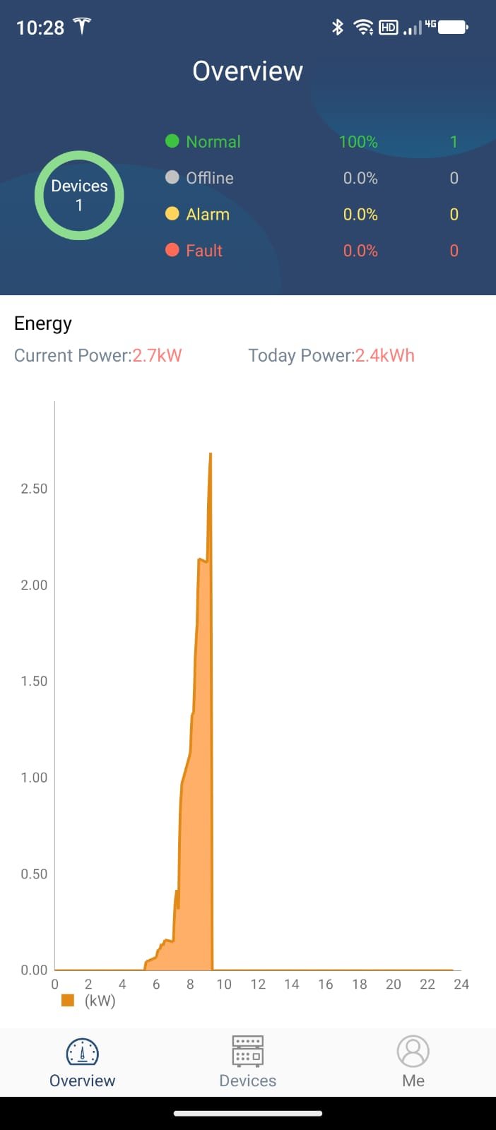

Tak poslušně hlásím,že nový firmware startuje dříve na panelech-díky Kubo
