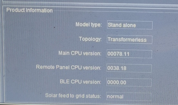

Re: Poloostrov do 4KWp /2015
A máš tušení jestli tyhle věci Voltronic/EASUN... už opravili v těch novějších firmware? Nebo to nemám s podporou vůbec řešit ten nový firmware a nacpat tam ten poslední upravený 78.10 s řešením 90V a omezováním až u 450VDC co dal coulomb tady: https://powerforum.co.za/topic/21994-ma ... re/page/2/ ,místo toho co mám teď 78.08/38.17 ?
Nebude s přepisem problém cpu dispeje 38.17 co mám?
Naposledy upravil(a) marko250 dne pát bře 27, 2026 12:39 pm, celkem upraveno 2 x.
Určitě ne, to omezení je tam schválně, jen nevíme proč. Je i popsané v servisním manuálu. On od té doby stejně asi žádný nový firmware nevyšel.

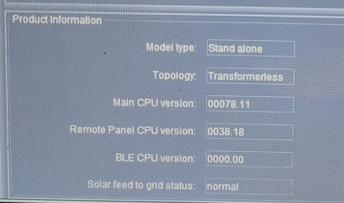

Záleží, jestli ty úpravy potřebuješ, nebo ne. Ale pokud tam dávají 78.11, tak bys musel downgradovat i ten novej. Teda nemusel, ono by to nejspíš fungovalo i tak .. ale je to jistější.marko250 píše: pát bře 27, 2026 12:32 pmNebo to nemám s podporou vůbec řešit ten nový firmware a nacpat tam ten poslední upravený 78.10 s řešením 90V a omezováním až u 450VDC co dal coulomb tady: https://powerforum.co.za/topic/21994-ma ... re/page/2/ ,místo toho co mám teď 78.08/38.17 ?
Displej s paralelním propojením nijak nesouvisí, nemusíš ho nutně upgradovat.
No co si pamatuji na 7.2kW axpertu,tak byl displej nutnost před cpu,protože jinak se to bloklo,proto se ptám na verzi displeje,jestli jej dělat napřed.Ale stejně nikde nevidím firmware pro displej.
Nějak si nevzpomínám, že bych tohle četl, ale je to možný.
Mám 38.18 i 38.19.
Mám 38.18 i 38.19.
Remote Panel_Reflash_MCU(38.18).rar- (1.28 MiB) Staženo 2 x
Remote Panel_Reflash_MCU(38.19).rar- (1.28 MiB) Staženo 2 x
