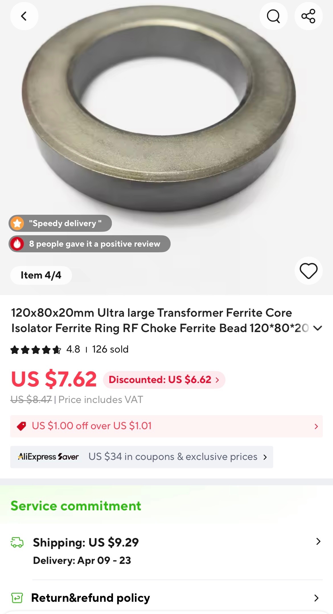

Ja objednal jeste tohle:)

to jsem vygooglil. Jaký je průřez a délka silových vodičů?

Ja mam z baterky cca 50cm 2x35mm2 pak to pokracuje 70mm2 1,5m na busbary
