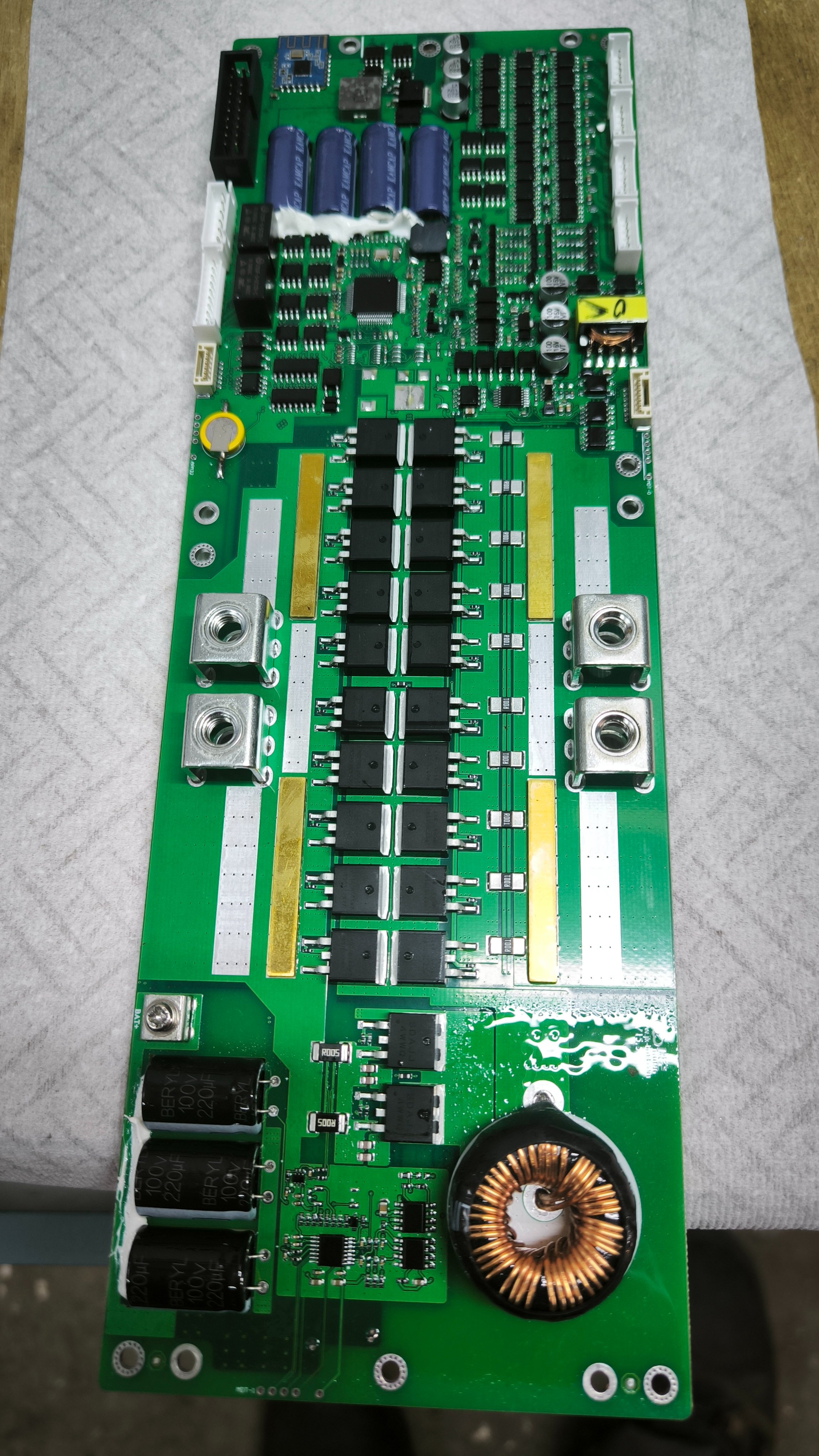

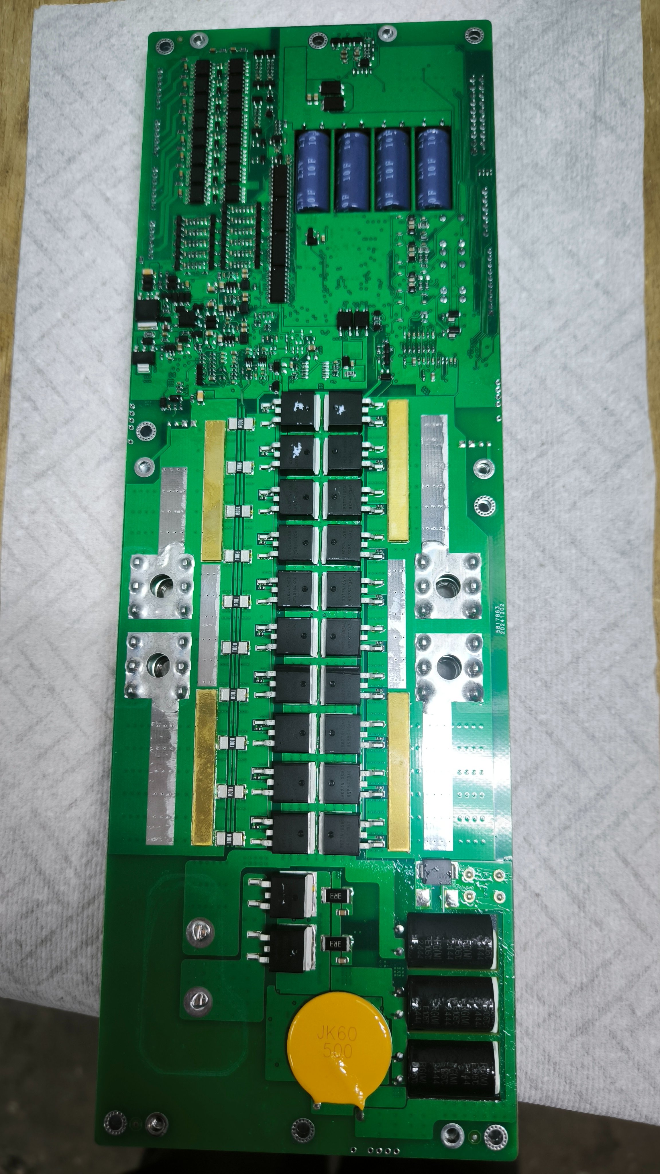

Dobrá detektivní práceElektroEzs píše: čtv bře 26, 2026 7:38 pmTed jsem se byl podivat u rodicu ty maji JK-B2A20S20P a tam napeti pri -45A lita uplne minimalne viz video.
JK-B2A20S20P pri -6,4A rozdil napeti 6mV
JK PB2A16S20P pri -7A rozdil napeti az 70mV
JK-B2A20S20P pri -45A rozdil napeti do 30mV
JK PB2A16S20P pri -45A rozdil napeti az 190mV
Ja i rodice mame Victron. Takze neco udelali na INVERTER verzi jinak a rusi se to.

U PB verze žádný battery management IC ani samostatný ADC není. Napětí článků měří ADC v procesoru. Předpokládám, že to funguje tak, že procesor je na izolovaném zdroji a přes pole mosfetů (stejné, které slouží k balancování) se postupně připojuje k jednotlivým článkům.

A u B verze je battery IC?
- mopadzi
- Příspěvky: 1152
- Reputace:58
Re: Cerbo GX + JK BMS Inverter
podle mne nikde. JK jede na jednom CPU

Tak toto je V15
