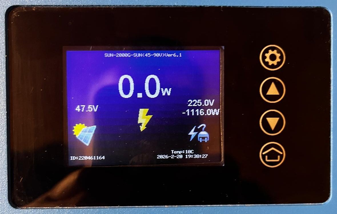

Mínusová hodnota ve Watech (-235W) vždy u Modráska znamená - že je opačně to trafo (CT-sonda) a Modráč se vůbec nerozjede - protože je nastavený z výroby tak, že dorovnává to co protéká na spotřebě. Musí tam být 235W bez znaménka mínus - jinak je to opačně.
Pokud to plus/mínus sedí s kleštákem - to co protéká na snímaném kabelu - je to správně.
Pokud ne, pak vyzkoušet jiným kabelem a CT sondou a ověřit správnou funkci měniče. AŽ PAK teprve připojit DC.
Je to primitivní měnič s primitivní funkcí - a už se i objevilo to, že šipka byla na CT sondě obráceně vytištěná = číňan asi připojil opačně konektor a bere to obráceně = kašlat na šipku a otočit, jak tam je mínusová hodnota.
Ten kabel může falšovat ale jen nepatrně - tomu co se tady v tom vlákně odehrává ani za mák nevěřím, buď je špatný měnič - což jde ověřit vypůjčenou jinou CT-Sondou, nebo je obráceně CT-sonda samotná a Modráč se v této pozici vůbec nerozjede.
Ten kabel to může falšovat ale jen nepatrně, vyzkoušel jsem to právě nyní před pár minutama přes cca 150m klubo UTP - rozdíl na stejné spotřebě asi 40Watt - nic víc.
Pokud CT-sondu otočím obráceně, vypadá to takto ( s mínusovým výkonem ve Watech ) a Modráč vůbec nezačne vyrábět, ačkoli DC je připojené.

Ano Jirko ma pravdu! Nebrat sipku ktora je na sonde ako smer toku energie, je to blbost a treba ju skusit otocit.U mna to bolo to iste!michald píše: ned bře 08, 2026 1:23 amTu som si to znova zmeral a aj odfotil.Valdano píše: sob bře 07, 2026 11:07 pmTo je divné. Při vyzkratování připojeného CT přímo na vstupu měniče krátkou propojkou měděným pevným vodičem o průřezu řekněme 1mm2 a délce propojky cca 5cm bude mít ta propojka odpor okolo 1 miliohmu tj. docela málo k tomu, aby se na takovém odporu zapojeném paralelně k tomu vedení od CT dalo něco rozumně naměřit. Asi by to chtělo zkontrolovat osciloskopem, aby bylo více zřejmé v čem se ty dva stavy liší.michald píše: sob bře 07, 2026 10:57 pmKed to skratnem priamo na menici pri pripojenom CT ked prebieha meranie na faze tak ukaze -230W, ak to skratnem na menici pri odpojenom CT ukaze 0.0W.
Skrat na blizku ukazuje -235W.
Skrat na konci ukazuje -235W.
Skrat odpojene ukazuje 0W.
Odpojene neskrat ukazuje 0W.
Jirko stavym boty ze je to odomna
Dalsia vec je ze na tych fotkach v tomto prispevku na menici ti pise nizke napetie baterie a preto sa tiez nespusti a nezacne dodavat.Treba to bud prestavita alebo nabit bateriu.
Dalsou vecou je ze tam je zaskrknute policko internal limiter ale ty mas fyzicky pripojenu externu sondu.Toto tiez treba zmenit.
Je to najblbovzdornejsi menic aky moze byt a ine mu vadit nemoze.
3x GWL SUN-2000G paralelne

a po otoceni sondy to ukazuje nulu kdyz modrasek nevyrabi? Otocena sonda je klasika ale minus to ukazuje jen pokud je odber domu nenulovy. A tys psal, ze tam odber neni. Kdybys napsal, ze vidis odber v minusu, prvni odpoved na prvni strance by byla otoc si sondu

Na sipku na sonde kaslem. Ale ani otocenie CT mi nepomoze. Bud je to - 235 alebo pri otoceni neviem co musim si to este overit lebo si nepametam co ukazovalo. 0 neviem pri realnej spotrebe 0 dosiahnut.Migel píše: pon bře 09, 2026 7:33 amAno Jirko ma pravdu! Nebrat sipku ktora je na sonde ako smer toku energie, je to blbost a treba ju skusit otocit.U mna to bolo to iste!
Ja na tych fotkach nikde nevidim ze by pisalo nizke napatie baterie. Ja tam vidim starting voltage too low a to je preto lebo menic je odpojeny od panelov.Migel píše: pon bře 09, 2026 7:33 amDalsia vec je ze na tych fotkach v tomto prispevku na menici ti pise nizke napetie baterie a preto sa tiez nespusti a nezacne dodavat.Treba to bud prestavita alebo nabit bateriu.
Ci su panely pripojene alebo nie meranie cez CT funguje stale ak je nastaveny na ext. limiter. Panely mam odpojene preto aby do nedodavalo do siete ked to stale testujem. Nemam problem s tym ze by nedodaval, ked pripojim panely cez den dodava, ale dodava o tych 230W menej.
Nepletme sem bateriu, o baterii tu nikde nebola rec, ziadna bateria nieje pripojena na tento menic.
To je len fotka z menu kde by sa akoze mal zadat nejaky kod do skryteho menu ako mi spominal Valdano.Migel píše: pon bře 09, 2026 7:33 amDalsou vecou je ze tam je zaskrknute policko internal limiter ale ty mas fyzicky pripojenu externu sondu.Toto tiez treba zmenit.
Doteraz som ho asi rok pouzival v mode Internal limiter na 300W. Ak je zapnuty internal limiter vtedy nevyhodnocuje cez CT ale natvrdo dodava nastaveny vykon. Ked internal limiter odskrtnem vtedy vyhodnocuje cez ext. CT a aj ukaze na dipleji.
Vyzera to tak ze tento menic nepocital s takym blbom ako som ja

Ked dam CT opacne aj to som skusal ale nepametam si co ukazovalo ci znova - alebo + 235 musim si to overit ale tu je problem ten ze to ukazuje -235 aj ked elektromer do domu ukazuje 0W a vsetky domove istice su zhodene okrem toho co napaja modraska.JirkaE píše: pon bře 09, 2026 6:31 amMínusová hodnota ve Watech (-235W) vždy u Modráska znamená - že je opačně to trafo (CT-sonda) a Modráč se vůbec nerozjede - protože je nastavený z výroby tak, že dorovnává to co protéká na spotřebě. Musí tam být 235W bez znaménka mínus - jinak je to opačně.
Ono to nesedi, mne to z nejakeho cez ten kruteny par resp. cez zapojenie CT ako mam robi offset tych - 235W ale realne je 0. Lebo elektromer ukazuje 0 a domace istice su vsetky zhodene okrem toho co napaja modraska.JirkaE píše: pon bře 09, 2026 6:31 amPokud to plus/mínus sedí s kleštákem - to co protéká na snímaném kabelu - je to správně.
Menic je OK, ked pripojim druhy CT (taky isty) na fazu co mam vyvedenu v dome v garazi tak tam to ukazuje OK.JirkaE píše: pon bře 09, 2026 6:31 amPokud ne, pak vyzkoušet jiným kabelem a CT sondou a ověřit správnou funkci měniče. AŽ PAK teprve připojit DC.
