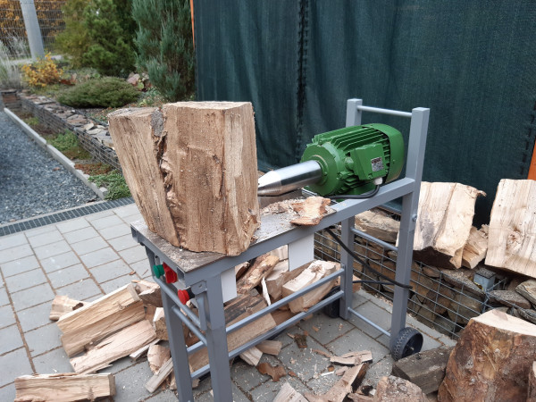

Máme trn na cca 5 kW 3f motoru, 1400 ot, který má spouštění přes 5polohový vypínač trojúhelník-hvězda-vypnuto-hvězda-trojúhelník. Většinu jedeme na hvězdu, na trojúhelník jen když očekáváme tužší kus (taky metrovky, 20-50 cm průměr). Na ty hezký tenčí polena (tak do 25cm) je to super rychlý, na tlustší nebo sukatý už se to často zasekne. Ten trojúhelník se zasekne jen málokdy, ale když už jo, tak rozjet to na zpětný chod nemá motor šanci, a tak se hasákem kroutí hřídelí.
Štípeme to tak, že směr otáčení by musel ten metrák protočit skrz zem, nebo zvednout cirkulárku (na jejíž konstrukci je motor s trnem upevněn - cca 50 kg, jen se sundá řemen), ale už se párkrát stalo, že to bylo drsný. Jeden člověk je vždycky u vypínače, dělat to v jednom člověku je podle mě sebevražda.
Nevím, jaký výkon má ta hiltka, ale nedokážu si představit mít trn na čemkoliv, co není aspoň připomínající pevný bod... Držet to v ruce, to začne dřív točit mnou než tím metrem dřeva.
Po zkušeností z několika zim bych preferoval hydralickou štípačku..

Mam stipaci kuzel na 3kw motoru s prevodovkou, vystupni otacky asi 50 ot/min. Cim je to pomalejsi, klesa nebezpecnost. Trham s tim i vykopane parezy, je to slusny pomocnik. Mam to na koleckach, taham to za autem.

Malý štípací trn já na 💩
Dělal jsem si štípačku s motorem 2.2kW. Na 95% to funguje výborně. Na rozdíl od hydraulické je štípání velmi rychlé. Snadno vyrobí i drobné třísky.
Problém jsou velké suky. Těm se musí vyhnout.

Máme ho na cirkulárce POP 70, na hřídeli kotouče. Stoleček se šroubuje z boku, jsou tam na to otvory na příslušenství od výrobce. Výhoda je, že když se to kousne v suku, začnou klouzat jen řemeny.😉

Když není motor dostatečný, ještě se dává velký kotouč jako setrvačník - mezi motor a trn.
Setrvačník taky slouží jako nouzový "kryt" kdyby kuláč neprasknul dostatečně a trn by ho našrouboval až na motor
