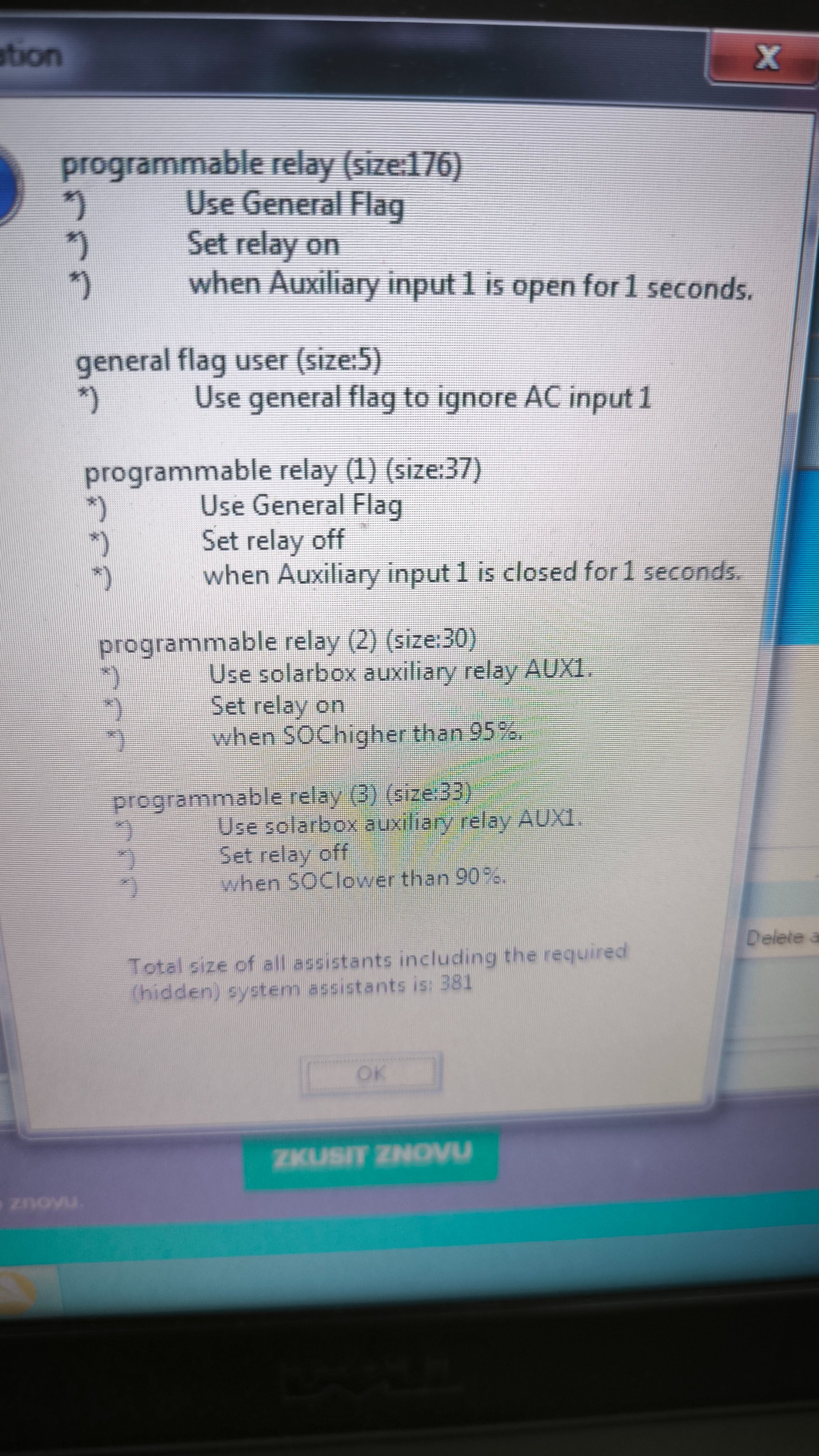

Můžu požádat zkušenější o radu ohledně asistenta.
Chtěl bych aby relé MP AUX1 seplo např. při SOC 80% a vyplo při SOC 60%
Je to takto dobře.
Díky
Je to takto dobře.
Díky

Myslím, že nejdříve má být parametr off, pod ním on, jinak asi OK.

Tak mně ten asistent relé v MP podle SOC nějak nechodí
AC Ignore funguje, tak nevím co mám blbě

A vyzkoušel jsi nejdříve parametr off a pak on?

Teď se dívám do starých nastavení, existuje vůbec něco jako solarbox aux relay?
Myslím, že mechanické relé v Multiplusu je Primary programmable relay a pak jsou 2 tranzistory, spínající vstup na GND a ty jsou Secondary programmable relay K1 a K2.

Aha, bral jsem to tak že je tam AUX 1,
tak zkusím toto
tak zkusím toto

Tak se zdá že to funguje relé seplo.
A ještě jsem zjistil že jde v každém MP2 v paralelu nastavit svého asistenta, takže jsou k dispozici dvě nezávislé relé
Měl jsem zato, že když je v paralelu, tak se tváří jako jeden měnič.
