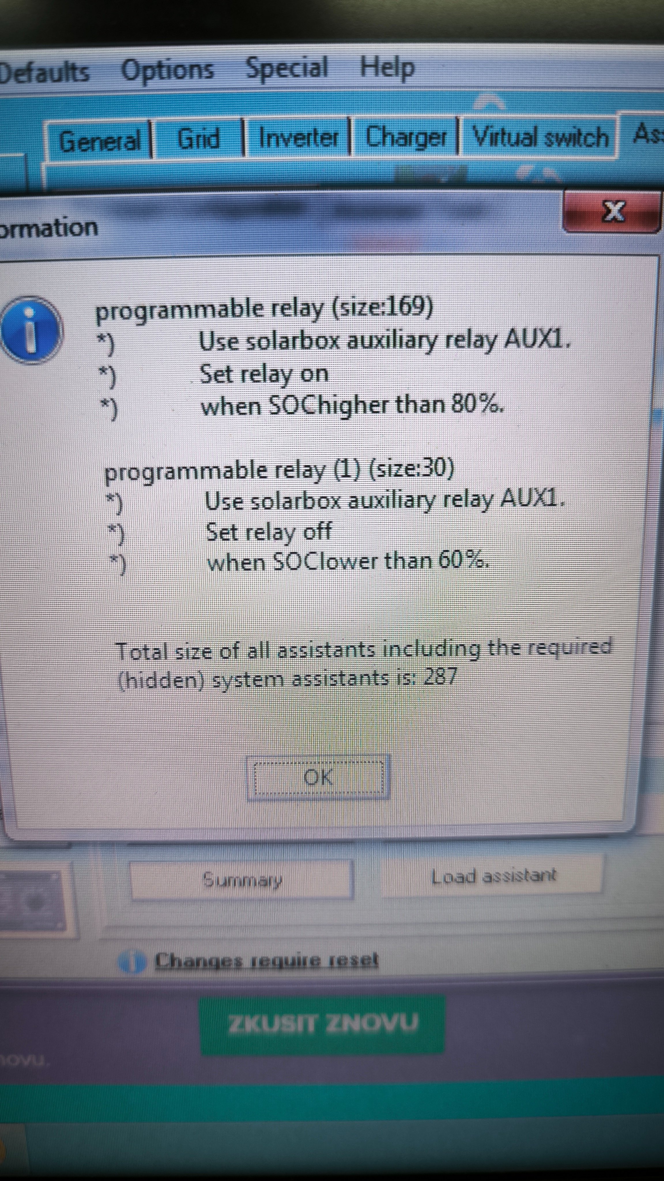

Můžu požádat zkušenější o radu ohledně asistenta.
Chtěl bych aby relé MP AUX1 seplo např. při SOC 80% a vyplo při SOC 60%
Je to takto dobře.
Díky
Je to takto dobře.
Díky

Myslím, že nejdříve má být parametr off, pod ním on, jinak asi OK.

Neměl by někdo nějaký seznam asistentů, nikde to nemůžu najít.
