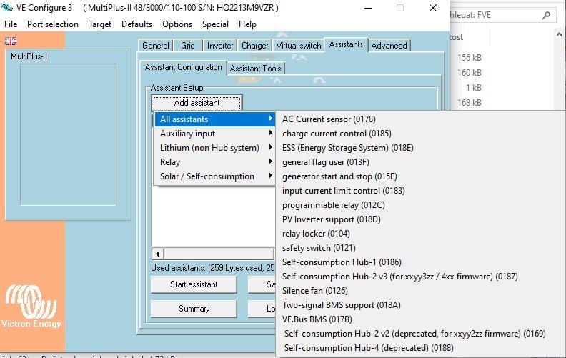

Můžu požádat zkušenější o radu ohledně asistenta.
Chtěl bych aby relé MP AUX1 seplo např. při SOC 80% a vyplo při SOC 60%
Je to takto dobře.
Díky

Neměl by někdo nějaký seznam asistentů, nikde to nemůžu najít.
Diky

Myslis tohle?

Nový příspěvek od leoshavla »
Jj, myslím toto 🙂, ale tak nějak přeložené do čestiny co který asistent znamená.
Nějaký český manuál.
Budu muset vyrazit na školení od Victronu 😀
