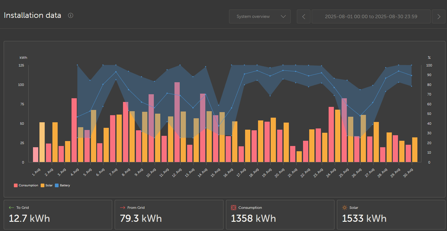

pozri aj tu , pan jazdi na 2-ch eautach.
viewtopic.php?p=206028#p206028
tu je este vidiet, kedy sa auta nabijaju. tie vysoke cervene stlpceky si vsimaj tomas
