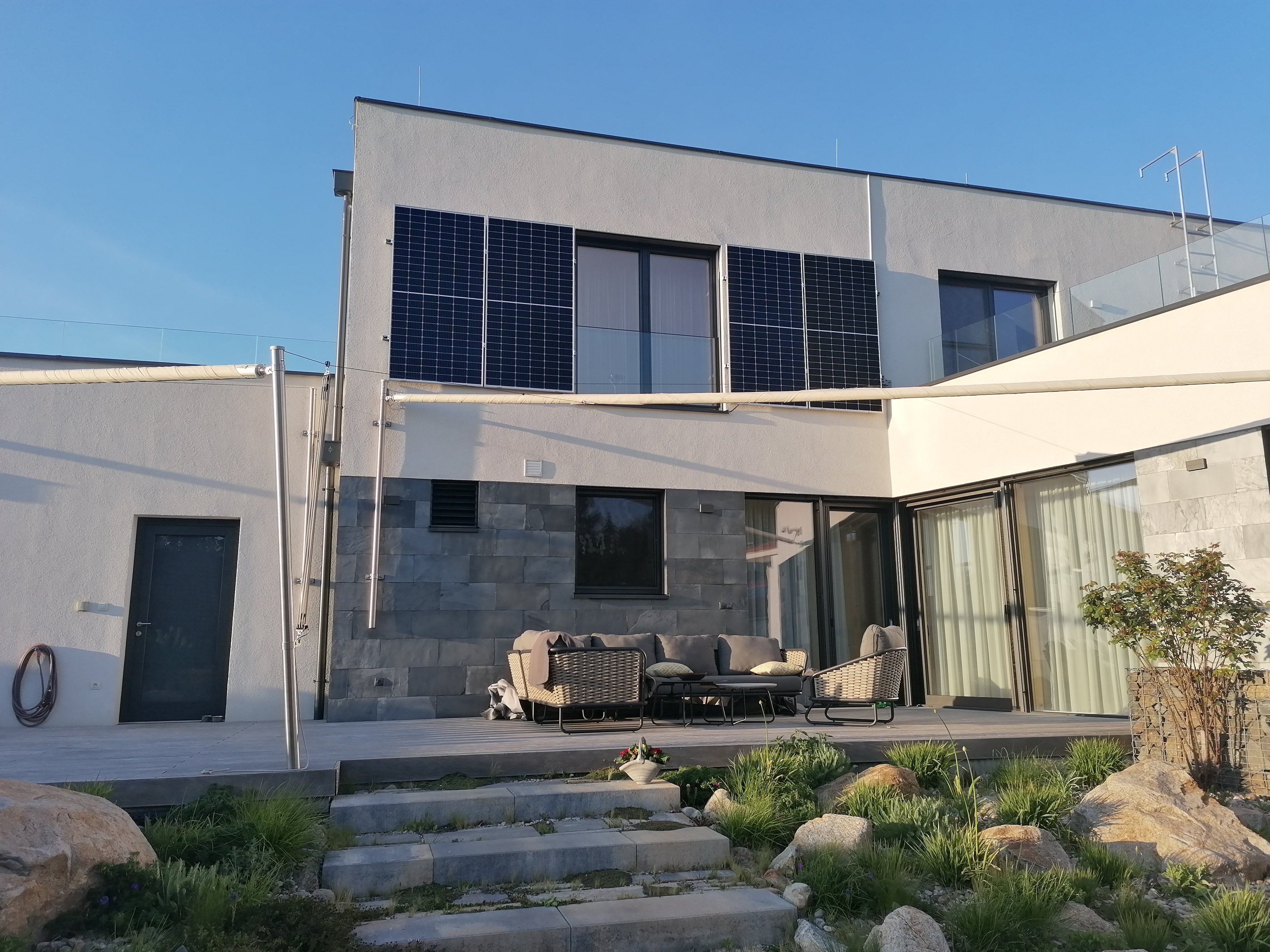

Zdravim
Pred casom som jednemu znamemu navrhol a nasledne zrealizoval elektraren. S jeho zvolenim by som vas rad oboznamil s touto realizaciou. Este tam vychytavam nejake muchy a tak trochu ratam, ze mi s tym budete ochotni trochu poradit.
Zakladny popis:
3f Victron MP II - 5000
2x SmartSolar 250/100
1x SmartShunt
1x Cerbo GX
2x Bateria LiFePO4 - 48V, 250Ah
1x Bateria LiFePO4 - 48V/300Ah
12x panel 455Wp - JV, 25 st
12x panel 455Wp - SZ, 25 st
4x panel 455Wp - J, zvislo
Cely system umiestneny v technickej miestnosti v podzemi (teda okrem panelov), teda relativne stala teplota v rozmedzi 14 az 21 st. Celzia
Este zopar foto by som si dovolil:
Strecha
Juzna fasada
Strojovna

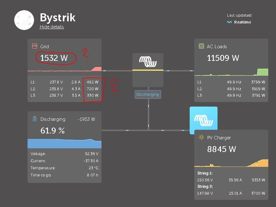

Nazdar chlapi
Mam otazku. Ked mam vykonovu bilanciu ako je vidiet na obrazku.
Bateria ma este dost kapacity. Z panelov toho lezie pozehnane. Menice nie su vytazene na maximum. Preco je teda odber zo siete na takej urovni? ak je nieco nespravne nastavene, co mam hladat?
tomas
tomas

Třeba Victron snižuje výkon kvůli teplotě.

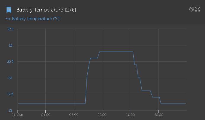

Zdar chlapi
Ten pretok , no existuje. ked mas zapnute ESS, tak to tak je. ak ma niekto napad na zastavenie pretoku, sem s nim.
Co sa tyka toho problemu, vyzera to tak, ze je to vplyv oteplenia. Podla grafov je to nasledovne:
tok energie na vstupe
tok energie z menicov
teplota na zbernici (teda nie menic)
Pri najblizsej navsteve skusim doplnit snimac teploty do strbiny na vrch menica, odkial vychadza vzduch z vnutra. nasledne zreferujem

Zdravim
som zostal dlzny nejake info, tak doplnam vyrobu a zobrazenie priebehu teploty vzduchu odchadzajuceho z menica.
jun 2023 jul 2023 priebeh zataze pocas nabijania priebeh teploty
