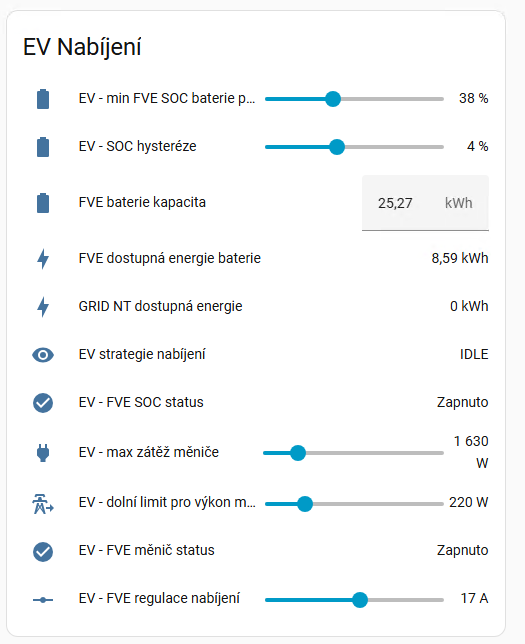

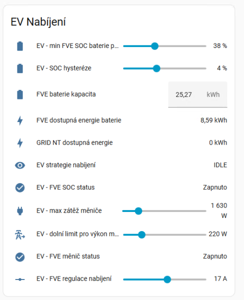

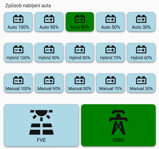

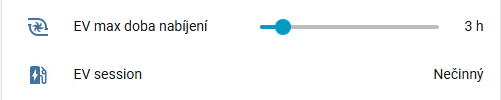

5.5kwp na strese, ale mozna budu dokupvoat. Skrz EV jsem kupoval druhou baterku 310AH, ktera se celkove hodi i pro barak. Wall box mam z projektu EVSE, desku tu kdysi prodaval TomHC. Vse je udelane tak, abych mohl nabijet jak 3f/1f, aniz bych do toho musel fyzicky sahat a nebo neco prenastavovat. Cela logika nabijeni je rizena pres HA (skrz integraci EV, spinani HDO, stavu FVE).
Samotne ovladani je rozdeleno do 3 kategorii
Auto - automatika grid/fve
Hibrid - maximalni vyuziti z FVE a zbytek dorovnani z gridu
Manual - manualni spusteni bez zadnych podminek pokud je automatika z gridu, tak je zde jednoducha podminka, ze se nabiji pouze v NT case. Pro FVE se nabiji kdykoliv podle podminky SOC a zateze menicu (vetsinou to ale vali vecer a kolem 3kw).
hibrid - hlavni nastaveni je, jak moc chci vybijet baterii pro nabijeni EV a podle toho se dopocitava dostupna energie z FVE baterie.Podle pozadovanych procent se zjistuje potrebna energie a tim padem zjistime, zda jsme schopni vse navalit z FVE a nebo musime dobit aji z gridu. Na tenhle krok se vytvari session, kde je definovano za jak dlouho potrebuji mit auto nabite na dane procenta po zapojeni k WB. Pokud potrebuji dorovnat aji ze site, tak se zjistune nejblizsi NT cas, jak dlouho bude trvat a kolik energie jsme schopni v danem intervalu ziskat. Pokud nestaci, tak se zacne nabijet i ve VT casu. Logika nasledne je - FVE GRID, nebo GRID, FVE, nebo FVE,GRID,FVE
hibrid nastaveni session nastaveni integrace do HA pro zjistovani NT oken + casu
https://github.com/Antrac1t/HomeAssistant-EGDdistribuce
Na stole jeste mam nextion displey, ktery chci dat hned ke dverim pro okamzite nabiti ve stylu + 20%, +50% a automatizace v pozadi se rozhodne z ceho to vezme. Tohle je predevsim pro manzelku, kdyz prijede z prace a chce jeste nekam jet, tak at si jen hodi kolik potrebuje
