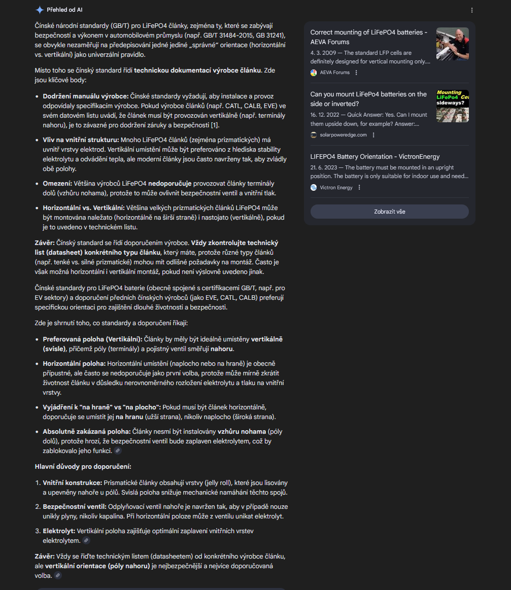

Mohl by to být problém ze dvou důvodů:
1/ působení váhy baterií na sebe při stohování - vzhledem k tomu, že výrobce doporučuje kompresi článků řádově vyšší, než jakou na sebe působí několik článků na sobě, to není problém.
2/ poloha bezpečnostního ventilu - jelikož volného elektrolytu je v článku jen několik mililitrů, kromě polohy ventilem dolů je povolená jakákoliv jiná, takže opět to není problém.
Na trhu je tak vyrobena polovina baterií. Byl bych v klidu.

je tam menší životnost, EVE uvádí o 16%.

tech 16% si pamatuju z nějaké diskuse s technikem od EVE. Ale bylo to před pár měsíci. Nicméně EVE tyto boxy na stojáka vyrábí a prodává
jsou tam články MB31 a píší u nich životnost 7000 cyklů, což by "zhruba" odpovídalo. Trh si žádá...výrobce vyrábí

Je také rozdíl jestli naležato na výšku nebo na plocho.
