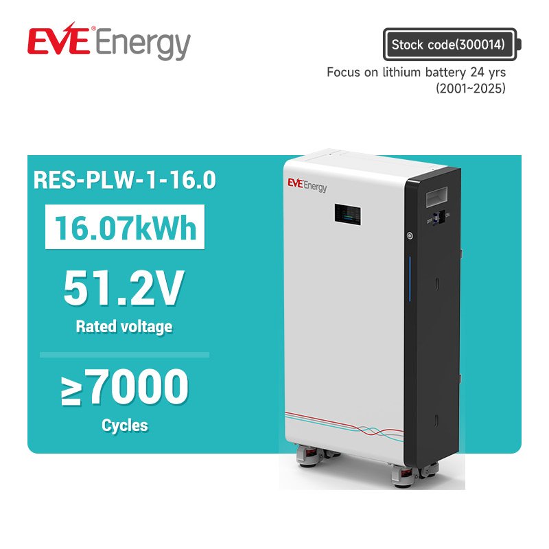

tech 16% si pamatuju z nějaké diskuse s technikem od EVE. Ale bylo to před pár měsíci. Nicméně EVE tyto boxy na stojáka vyrábí a prodává
jsou tam články MB31 a píší u nich životnost 7000 cyklů, což by "zhruba" odpovídalo. Trh si žádá...výrobce vyrábí
