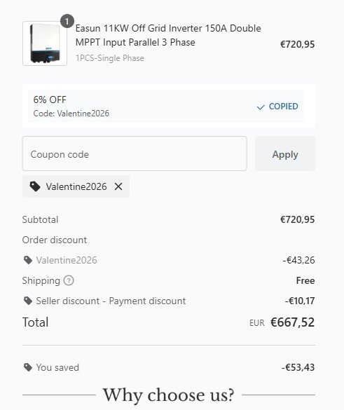

Veru veru. Momenalne je tam cena cca 660€ za 11KW Easun a cosi vyse 1800€ za 12KW DEYE. Rozdiel riadny a stale neviem. Cosi mi hovori zeby som mal ist do lacnejsieho a cosi na nom sa naucit a za rok/dva to kludne vymenit za cosi lepsie (Mozno aj Victron). To uz prepdpokladam ze by mohlo byt nejake to EV.

Není ta cena 660€ za ten jednoduší Easun 11kW? Klon Axperta za 660€ jsem nikde nenašel.

Ano ten Klon. Je tam nejaka zlava valentinska.
Fakt ze ta cena je brutal lakava na zaciatok aj s tym zeby som potom cosi stratil pri predaji, alebo by som ho nechal ako MPPT.
