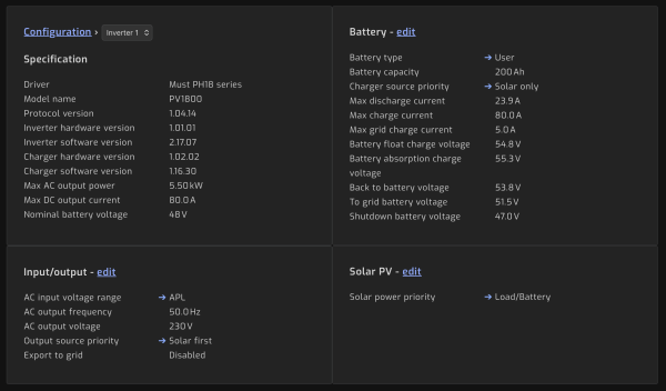

To asi ani nevim jak se k tomu dostanu, mam to pres usb do solar assistant a pak mqtt do HA.TomHC píše: úte úno 10, 2026 3:15 pmNemáš náhodou nastavený parameter inverter_ac_offgrid_work (modbus register 20101) = 0 / OFF?
- Příspěvky: 4061
- Reputace:919
Re: Must PV1800 padaji pri prepinani grid / solar
Tak si pozri nastavenia v SA, neviem aké sú tam voľby... Urob screenshot a vlož sem.

Vic tam toho ze SA konfigurovat nejde.

Co vsechno jde konfigurovat pres ten tvuj MustESPHome?TomHC píše: úte úno 10, 2026 5:37 pmTak si pozri nastavenia v SA, neviem aké sú tam voľby... Urob screenshot a vlož sem.
- Příspěvky: 4061
- Reputace:919
Úplne všetko. Ale nie všetko je v yaml pridané, lebo to bolo pre mňa zbytočné, sme dá sa pridať čokoľvek iné.
