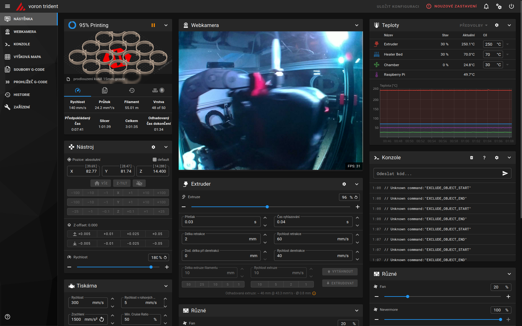

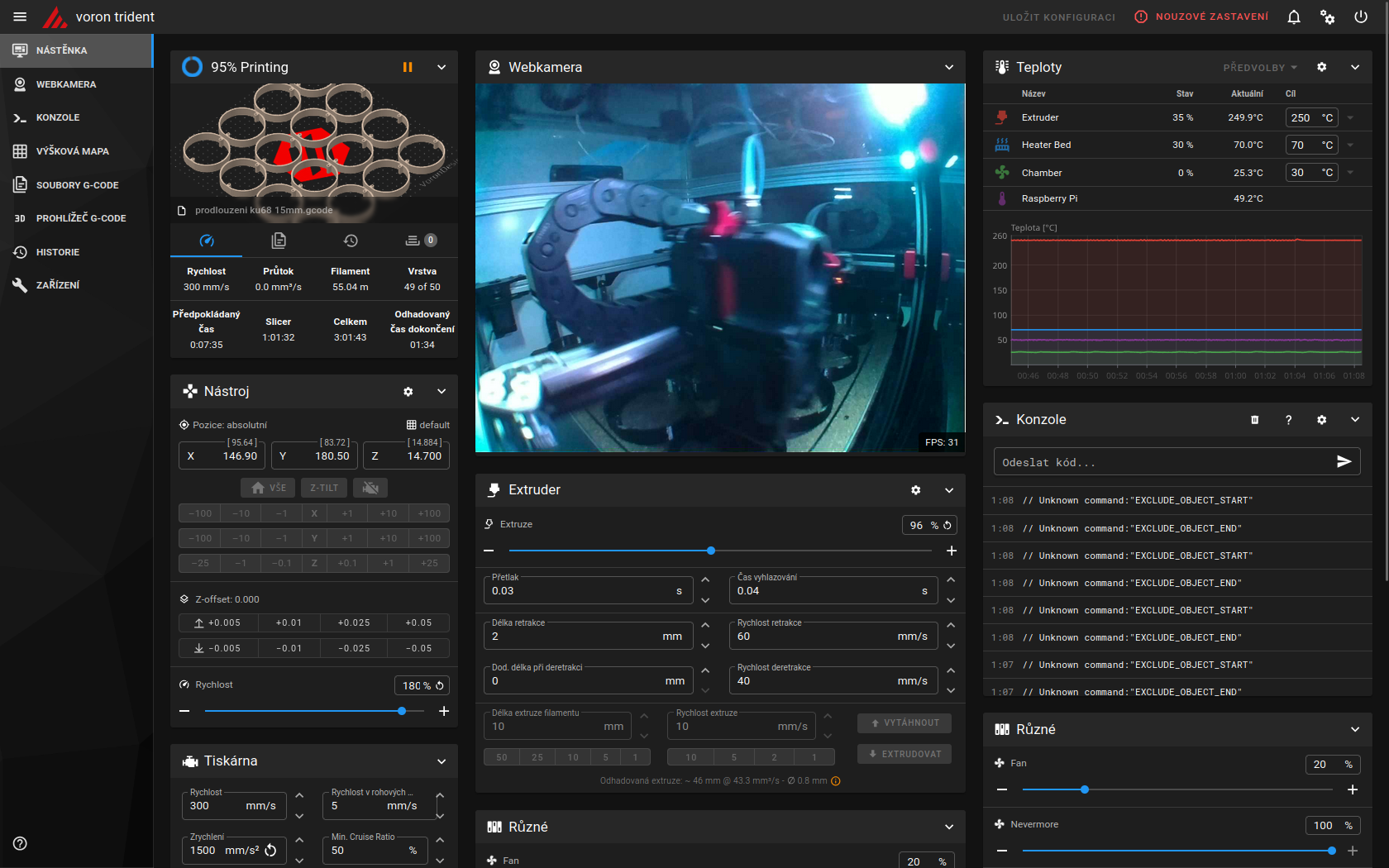

Fakt 240mm/s? Tedy F14400?
To ta tiskárna vůbec fyzicky dá?
- Příspěvky: 8221
- Reputace: 1032
Re: 3D tiskarna - jakou?
Jak je gcode nevím, ale mám limit 300mm/s a v tom informačním okně klipperu to je. zrovna jsem stačil stisknout prinscreen když to přejíždělo mezi dvěma objekty, a je tam i 300mm/s , mrkni, fakt sem to trefil, okem tam vidím obvykle tak 240. a průtok je na jiným prscr, namačkal jsem to tak nějak náhodně, sem tam vidím i víc. Jak píšu, boneničaspyčo
Tohle jsem dostal, jak je vidět, nastavením rychlosti ručně na 180%, ale používám to celkem běžně, někdy i přes 200% ale to už se nezrychlí, protože je to na limitu zrychlení tiskárny a na limitu nastaveným v konfigu tiskárny.
Kdybych nainstaloval odlehčenou příčku pro osu X a nějakej lehčí extruder, možná by se to dalo hrotit i víc, ale zase chci, když dojde k havárii s výtiskem, aby se to nezkroutilo jak papír od sekané... Takhle nějak to používám už víc než rok a nic zvláštního se neděje. Už jsem párkrát ulomil hotend při kolizi s podložkou (moje blbost, prostě jsem s tím hejbal ručně a zabořil to 5mm do podložky), částečně odlepenej výtisk mi ustřelil konec indukční leveling sondy, ale jinak nic zvláštního.

Tak to už musí být slušný fofr.
Já jsem ani na laseru nikdy z toho nevymáčkl víc než F5000, tedy 5000mm/min, tj. nějakých 83mm/s
(v CNC oblasti je zvykem udávat rychlosti v mm za minutu, protože i otáčky jsou v RPM a tedy otáčkách za minutu, tak aby byl jednoduchý přepočet na úběr materiálu na jednu otáčku)
