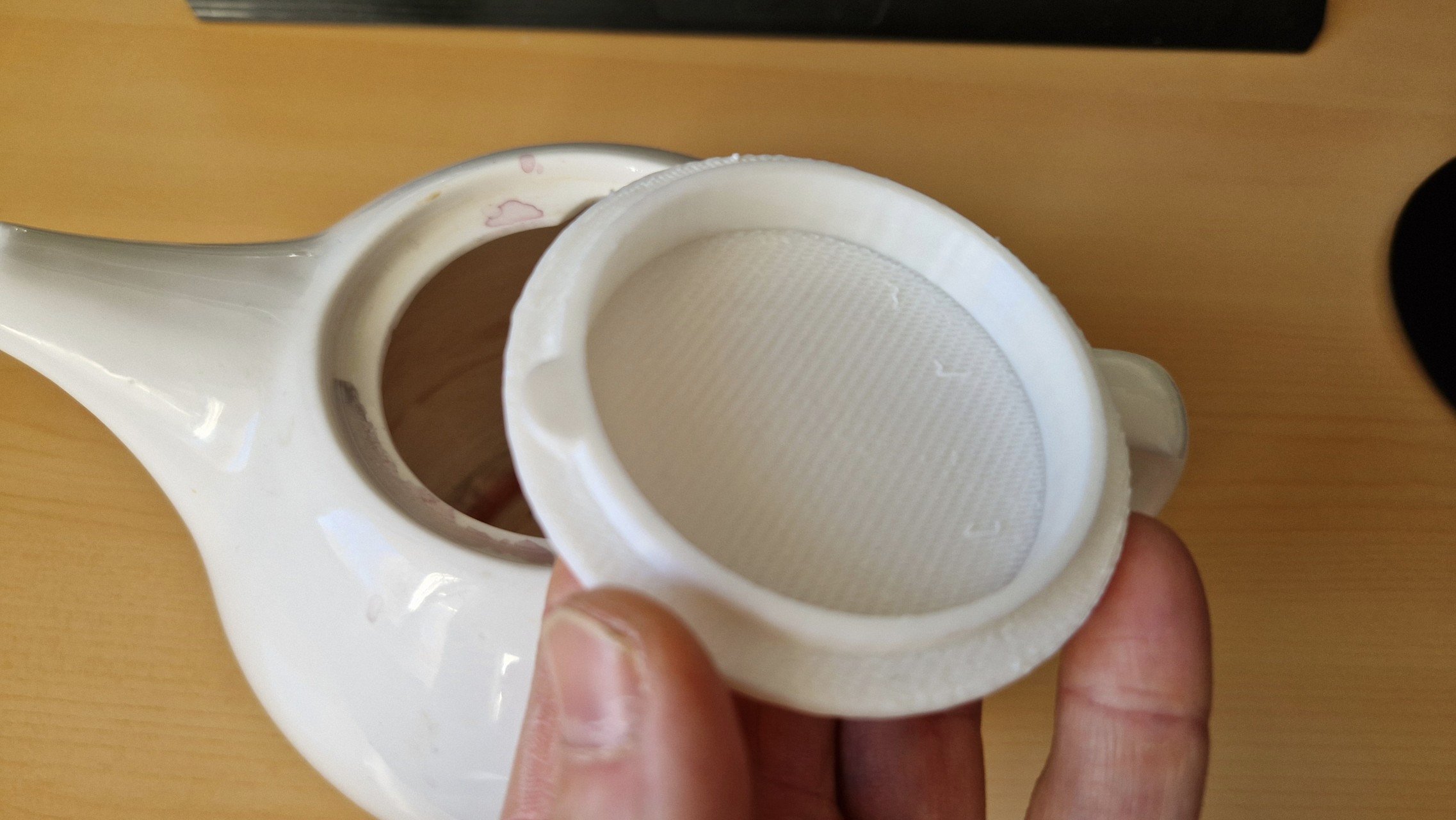

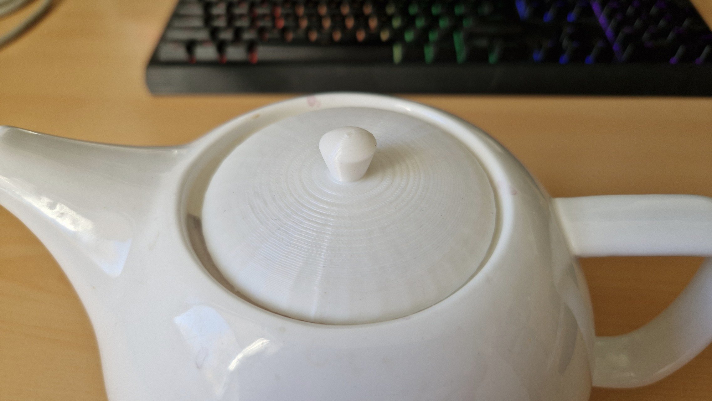

Konečne aj niečo pre manželku, náhrada vrchnáku ktorý sa STRATIL
Vlastná produkcia, v Tinkercad-e .

Mikroplastýýýýýýýýýýýýýýýýýýýýýýýý :-DD upně to tu slyším. Doufam, že to není na horucí čaj
Inak hezky se učíš

mikroplasty nevim, kdyz to ocisti
Horky caj ale PLA a PETG zarucene zkrouti k nepouziti. Ale treba je to na ICE tea
I po mycce to bude k nepouziti. Pozor na to.
TomHC: docela se na ocisteni vytisku hodi horkovzdusna pajka. Horku vzduch to ka vsechno krasne pryc, hlavne ty mikro vlasky a chloupky.

Hele jídlo a 3D tisky se moc dobře nemíchaj.. 3D tisky jsou hodně pórovitý, takže tam rádi žijou bakterie, který normálním omytím s jarem nedostaneš ven. Samotný plasty pak můžou uvolňovat různý přísady, protože PLA filament není jen PLA, ale PLA + ranec přísad, a to asi v čaji nechceš. (to platí ne jen o PLA, ale o skoro všech filamentech obecně).
Když už, tak bych si našel nějaký vysloveně Food-safe filament.

Z hlediska odolnosti mechanické i tepelné by byl vhodný kompozitní filament na bázi polykarbonátu (PC) s příměsí teflonu (PTFE) viz třeba Spectrum PC/PTFE. Horší už to je z hlediska vhodnosti pro styk s potravinami, ale i to je řešitelné tím, že by se povrch víčka ošetřil "Food-Safe" epoxidem. Existují speciální pryskyřice určené pro styk s potravinami (např. Eprosin nebo Max CLR), které snesou vysoké teploty. Tím by se uzavřely mikroskopické póry a zároveň by to zamezilo i případnému uvolňování látek z filamentu. Nicméně v kombinaci s už tak drahým filamentem PC/PTFE by se pak vyplatilo spíš koupit novou konvici i s víčkem. Navíc je potřeba mít na paměti, že povlak také nezaručuje bezpečnost potravin při dlouhodobém používání, protože i "Food-Safe" epoxidy mohou časem po delším používaní a mytí degradovat a odhalit původní, potenciálně nebezpečný povrch.
Výhody kompozitního filamentu PC/PTFE
Tepelná odolnost: okolo 140 °C. Pára z čaje s ním tedy ani nehne.
Chemická odolnost: materiál je odolnější vůči barvivům v čaji (např. taninům), takže víčko nebude tak rychle chytat skvrny.
Nízké tření: víčko by na styčných plochám v pohodě klouzalo.
Nevýhody kompozitního filamentu PC/PTFE
Cena: Ceny kompozitního filamentu PC/PTFE jsou výrazně vyšší.
Náročnost tisku: Kompozitní filament PC/PTFE vyžaduje vysoké teploty trysky (270–300 °C) a vyhřívanou podložku nad 100 °C. Bez uzavřené a ideálně aktivně vyhřívané komory se výtisk vlivem pnutí pravděpodobně rozvrství nebo zkroutí.
Bezpečnost (Food Safety): Polykarbonát (PC) sám o sobě často obsahuje BPA (Bisfenol A), což je látka, která se při vyšších teplotách může uvolňovat. Ačkoliv se teflon (PTFE) v potravinářství běžně používá, v rámci 3D tisku není tento kompozit certifikován pro styk s horkými potravinami (tento problém je řešitelný "Food-Safe" epoxidem viz popis výše).
Poréznost: Stejně jako u jiných filamentů, i zde zůstávají mezi vrstvami mikroskopické mezery, kde se v teplém a vlhkém prostředí konvice mohou množit bakterie (tento problém je řešitelný "Food-Safe" epoxidem viz popis výše).
