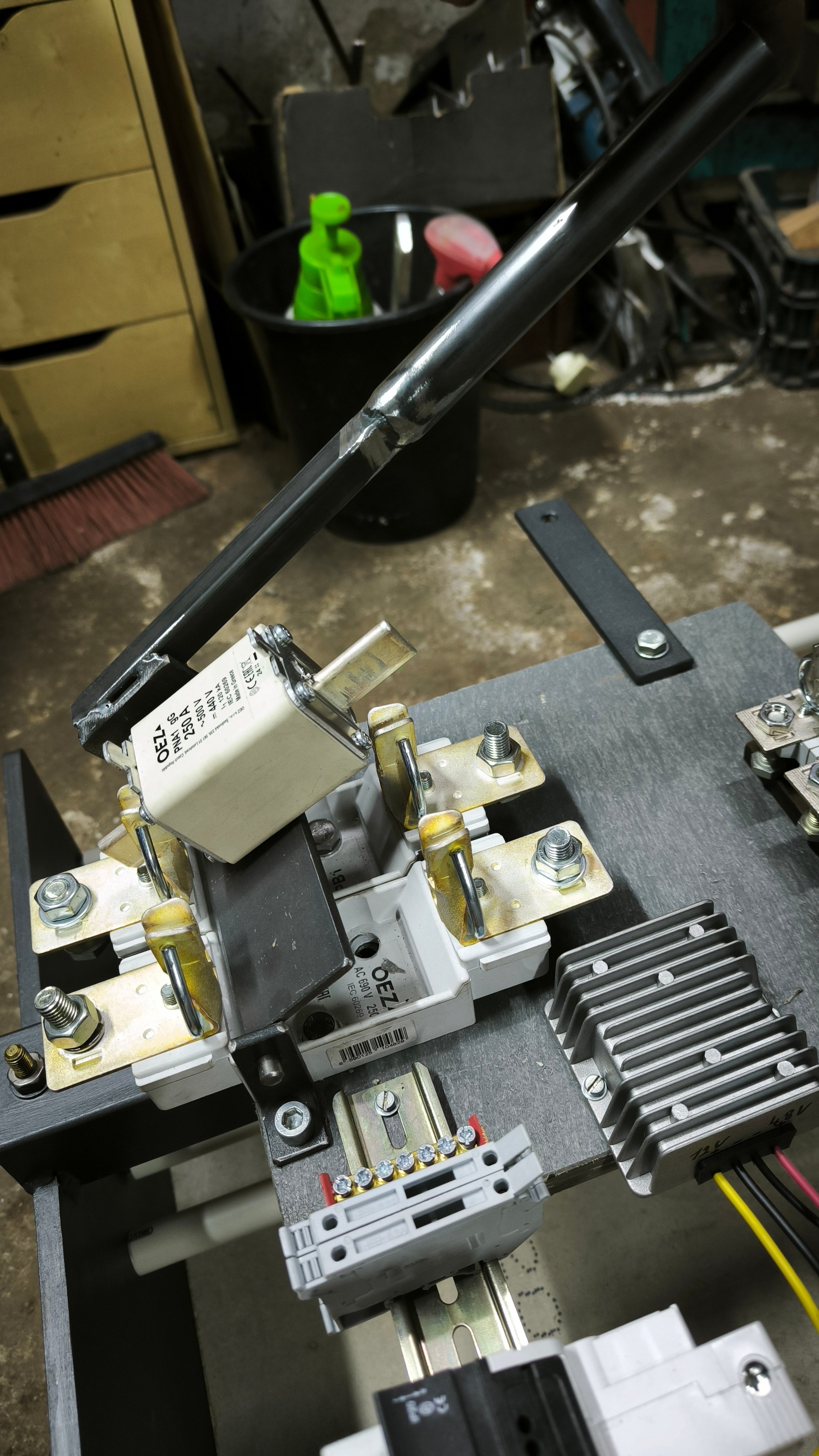

Nevím ten victron switch je obyčejný kontakt který se opaluje, pro vypínání bez odběru OK, ale pro odepnutí pod zátěží......
Zkoukni jak to vypadá:
Tady podle mě čínský jistič když ho koupíš dvojitý a zapojíš seriově (spojíš - a - k sobě) tak máš bezpečný vypínač i se zhášecí komorou, to že čínské A nesedí nevadí máš tam v bedně pojistku.

Taky jsem chtěl použít otočný Victron, ale nakonec jsem neměl tu odvahu a dal jsem tam propojku a udělal samodomo odpojovač

Pěkný, nic neponecháno náhodě. Nemá to chybu, jen prostor to nešetří. Tak velkorysý být nemůžu.
. Už ten druhý battery case je nad plán...

Není to žádná novinka, ale alternativa je v pojistkovém odpínači OPVP 22-2 a použít paralelně pro + pól , nejlevnější řešení to není, ale splňuje to vše ..je-li potřeba to navrhnout pro odepnuti v zátěži...Soban píše: úte led 27, 2026 5:54 pmNevím ten victron switch je obyčejný kontakt který se opaluje, pro vypínání bez odběru OK, ale pro odepnutí pod zátěží......

Tak jsem objednal 2ks OPVP 22-2 a od obou baterií budu odpínat pouze PLUS pól. Vždy touto paralelní dvojicí pojistek.
Baterie k OPVP a OPVP k DC BUS propojím vždy dvojicemi 35mm2.
Do OPVP dám gG 80A nebo gG100A.
Bude se s tím lépe pracovat než se stávajícími 95mm2 přípoji.
Uvnitř DC BUS rozvodničky to bude znamenat jen dílčí úpravy na DC šínách a u napojení - na shunt.
