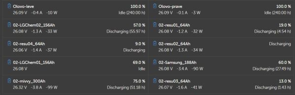

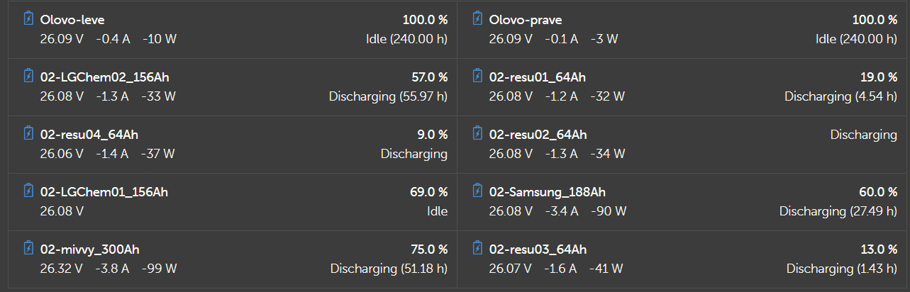

Re: Cipisova FVE
Jsem to asi trochu přehnal
2x shunt, zbytek serialbattery 2x drát 6x BT: Ta 02-mivvy je ujetá +/- 0,25V, protože necelých celkových 25m kabelu průřezu 10mm2.
Holt to mám kuchlé v průjezdu a kabely až do sklepa.
