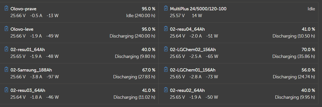

Nemerim spolecne, mam dva bloky pres ty 500A shunty, kazdy po cca. 20 kWh. Rozdelil jsem to, abych vedel, co kam a kolik tece. Liionky jsou pres tri BMSky.

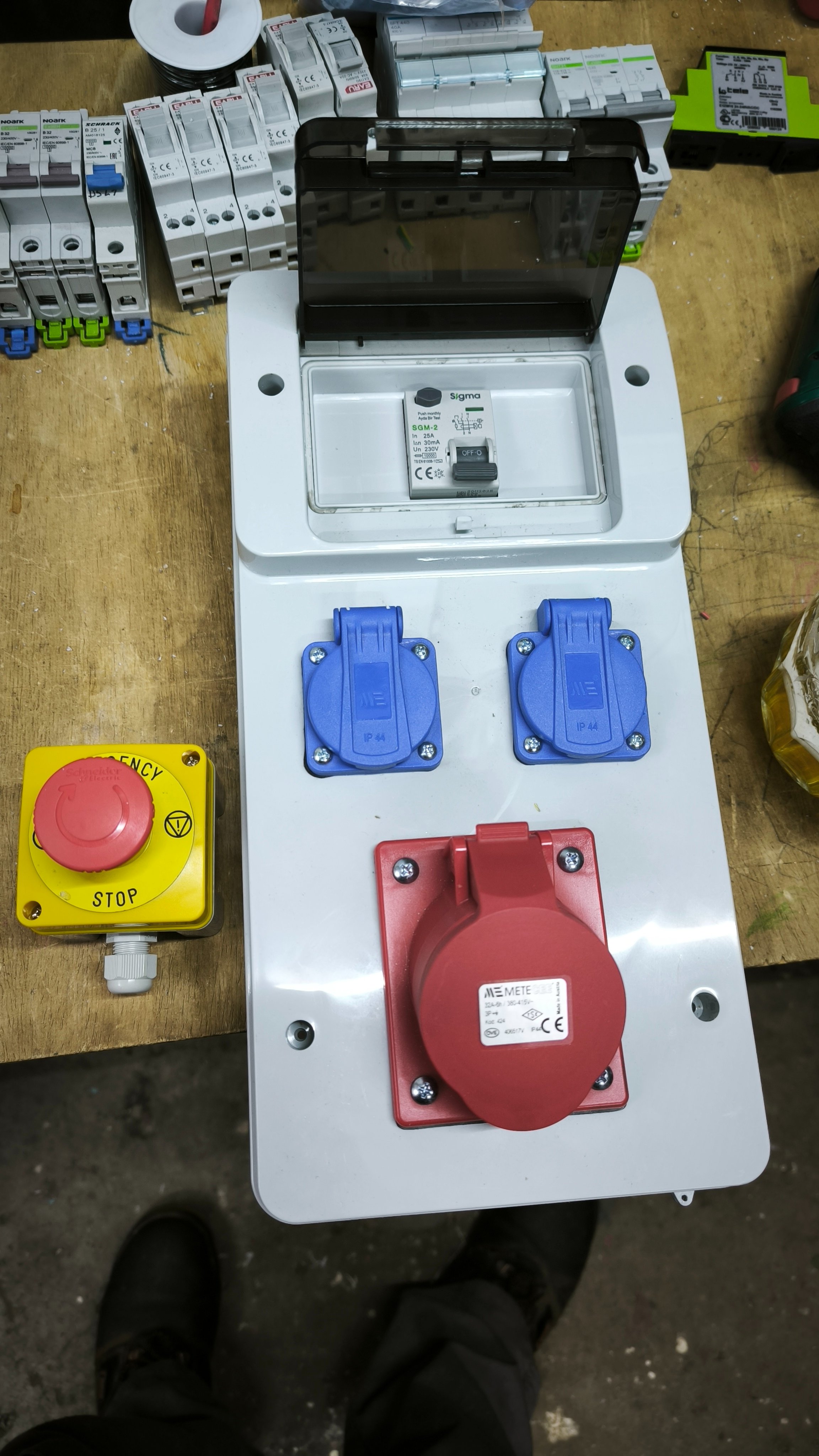

Jestli někdo budete hledat krabici, kde se dá dát několik jističů/modulárních přístrojů, a je tam i prostor pro kabeláž, svorkovnice, cokoliv, tak se to jmenuje "Krabice pro zásuvkovou kombinaci".
Já bral tuto:
https://www.elektrotechmat.cz/sede/521- ... 21566.html
Zrovna tuhle, protože se dá naprosto bez problémů otočit, aby byly jističe dole.
Schovám do toho vrabčí hnízdo trčících kabelů ze zdi, plus samozřejmě nějaké to jištění a tak. A ve finále jsem na tu prázdnou krabici z boku dal několik panelových zásuvek.
Já bral tuto:

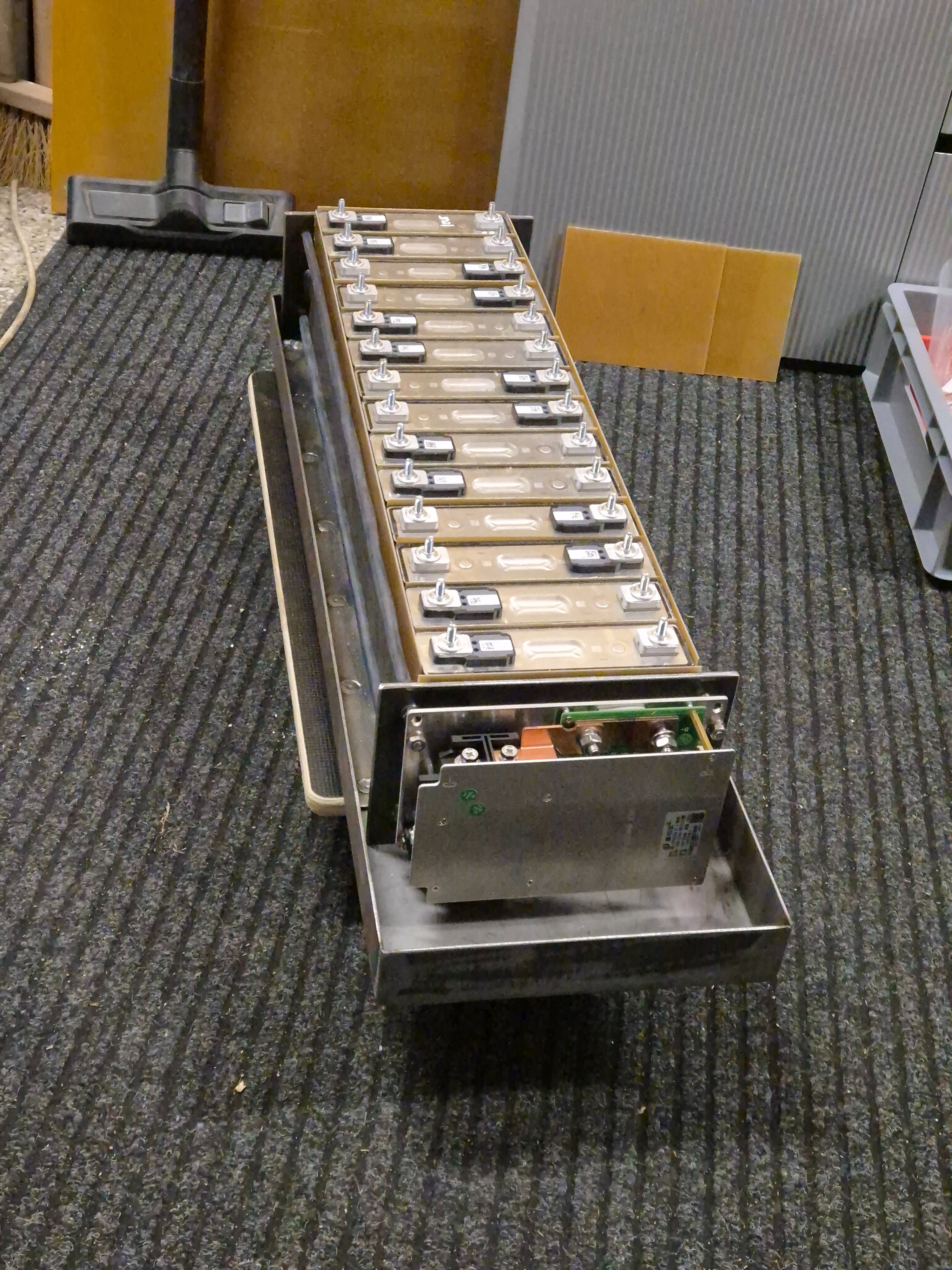

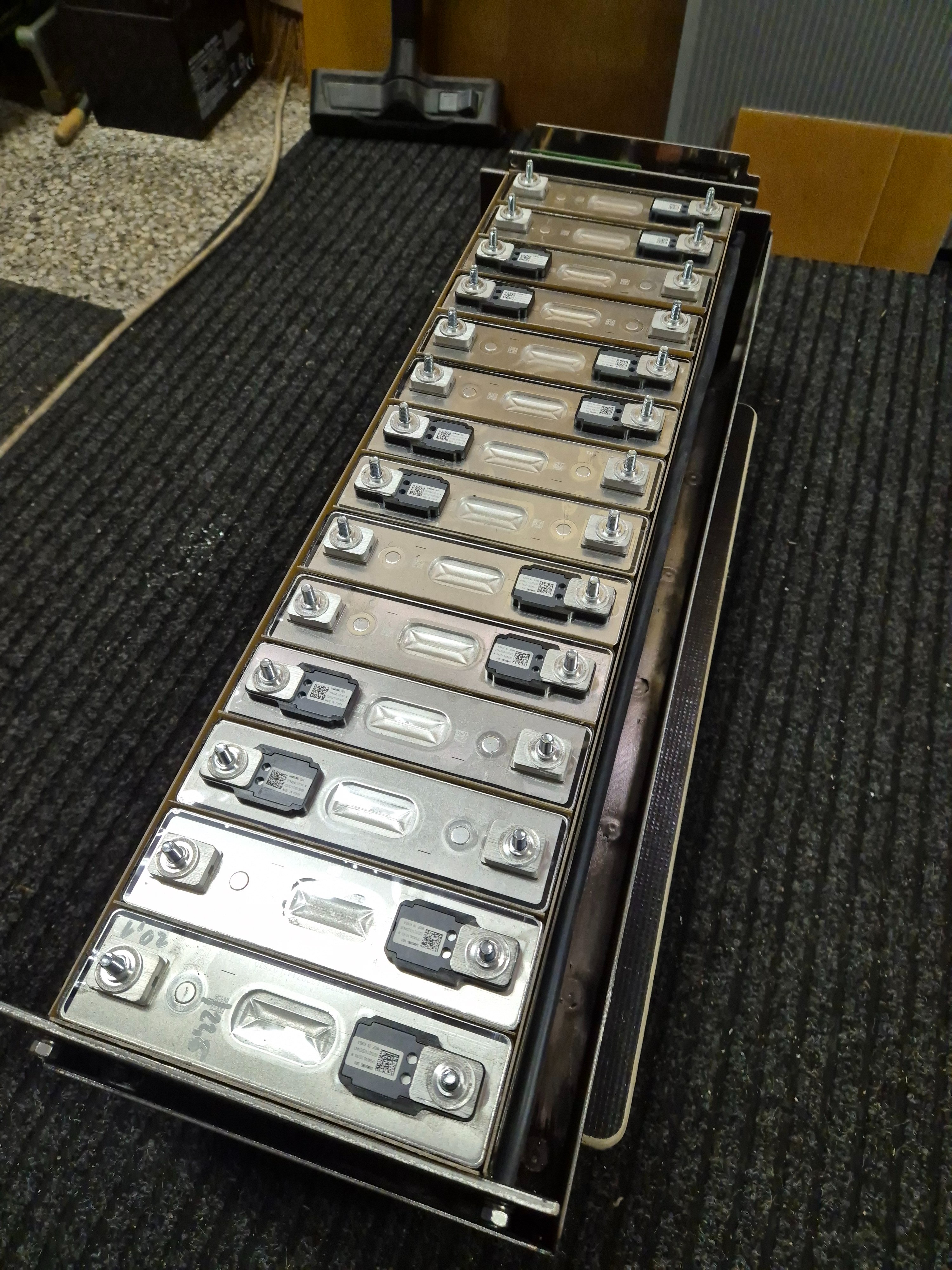

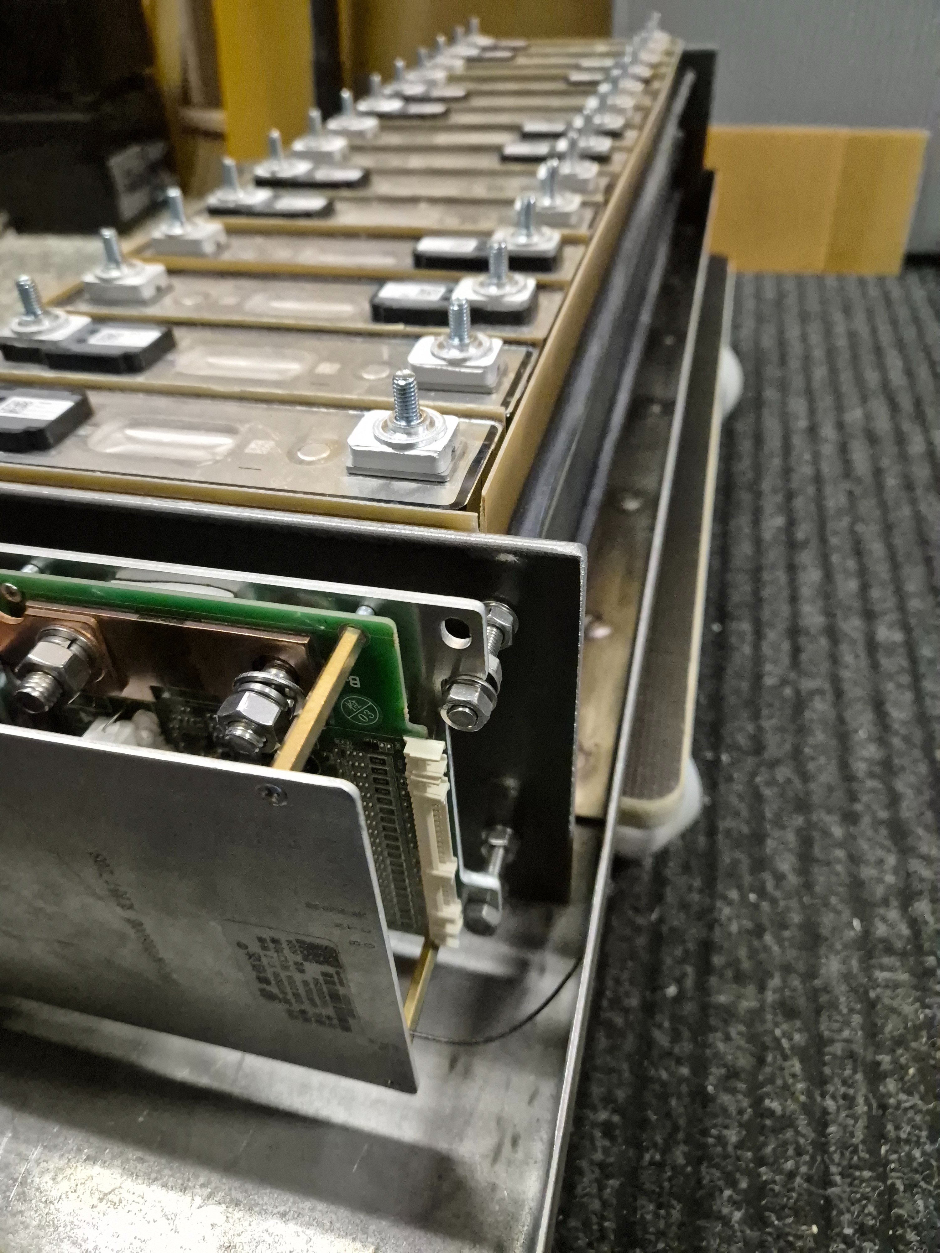

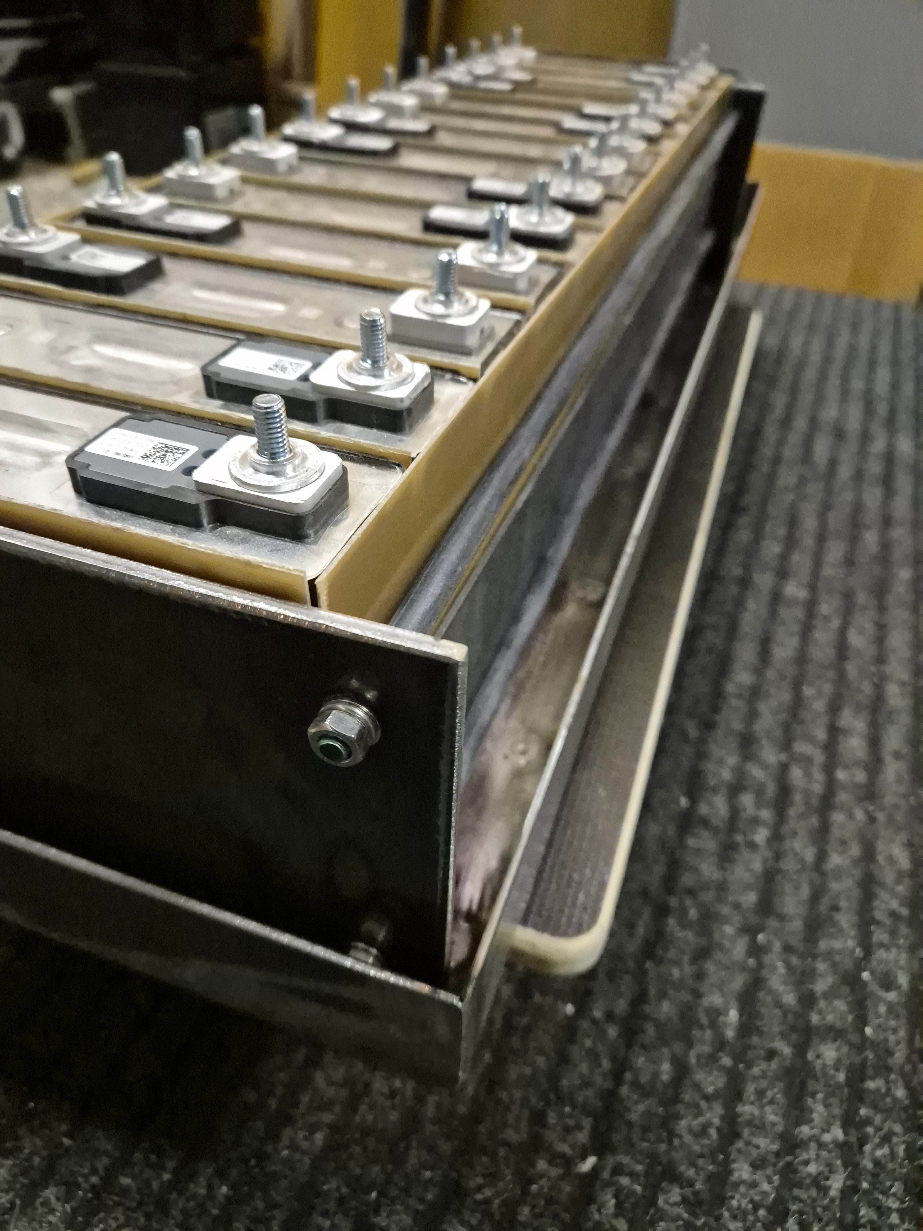

Svagr mi posvaroval krabici na baterky, zatim teda spodek:
- Příspěvky: 6810
- Reputace: 937
Re: Cipisova FVE

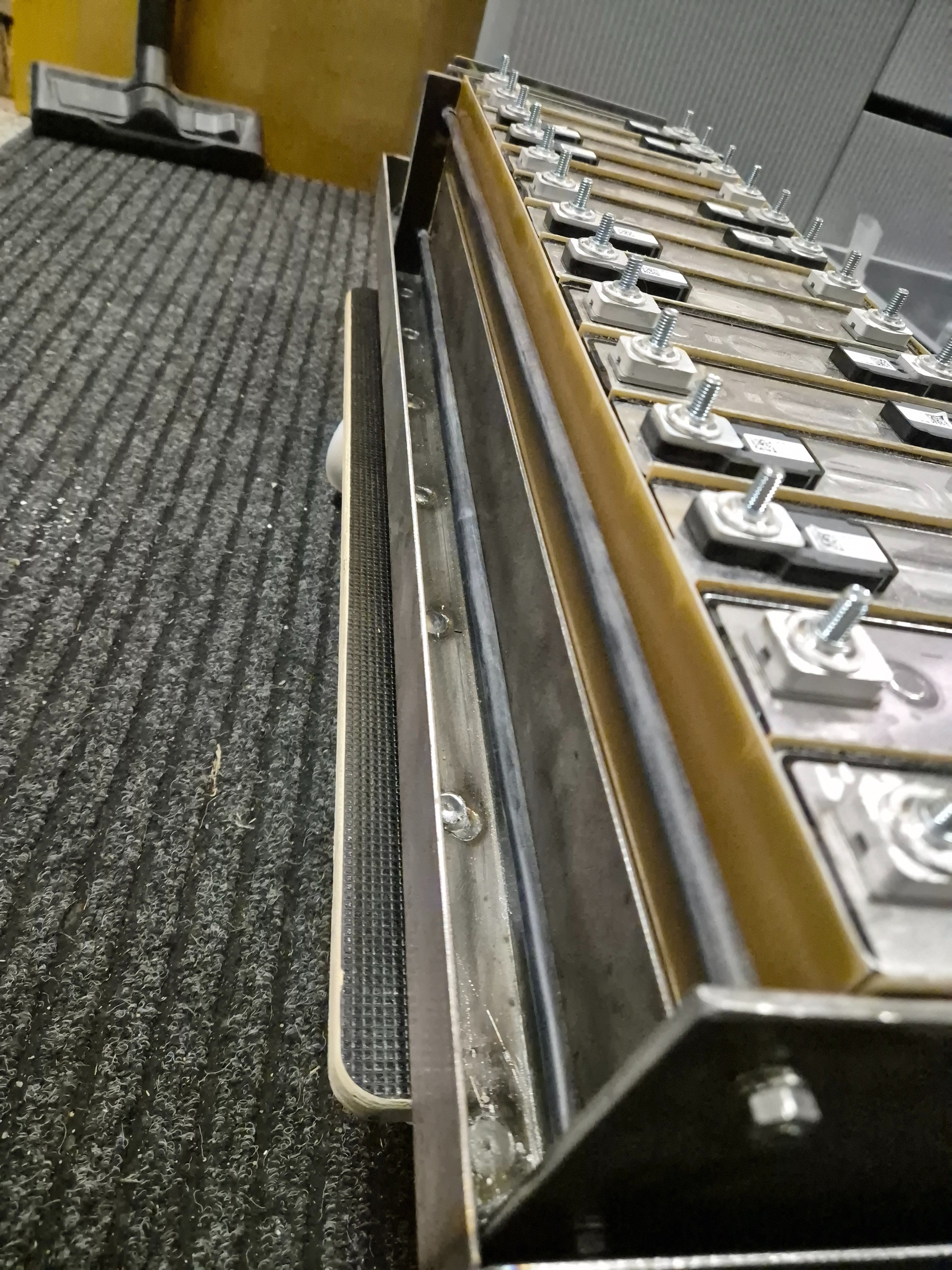

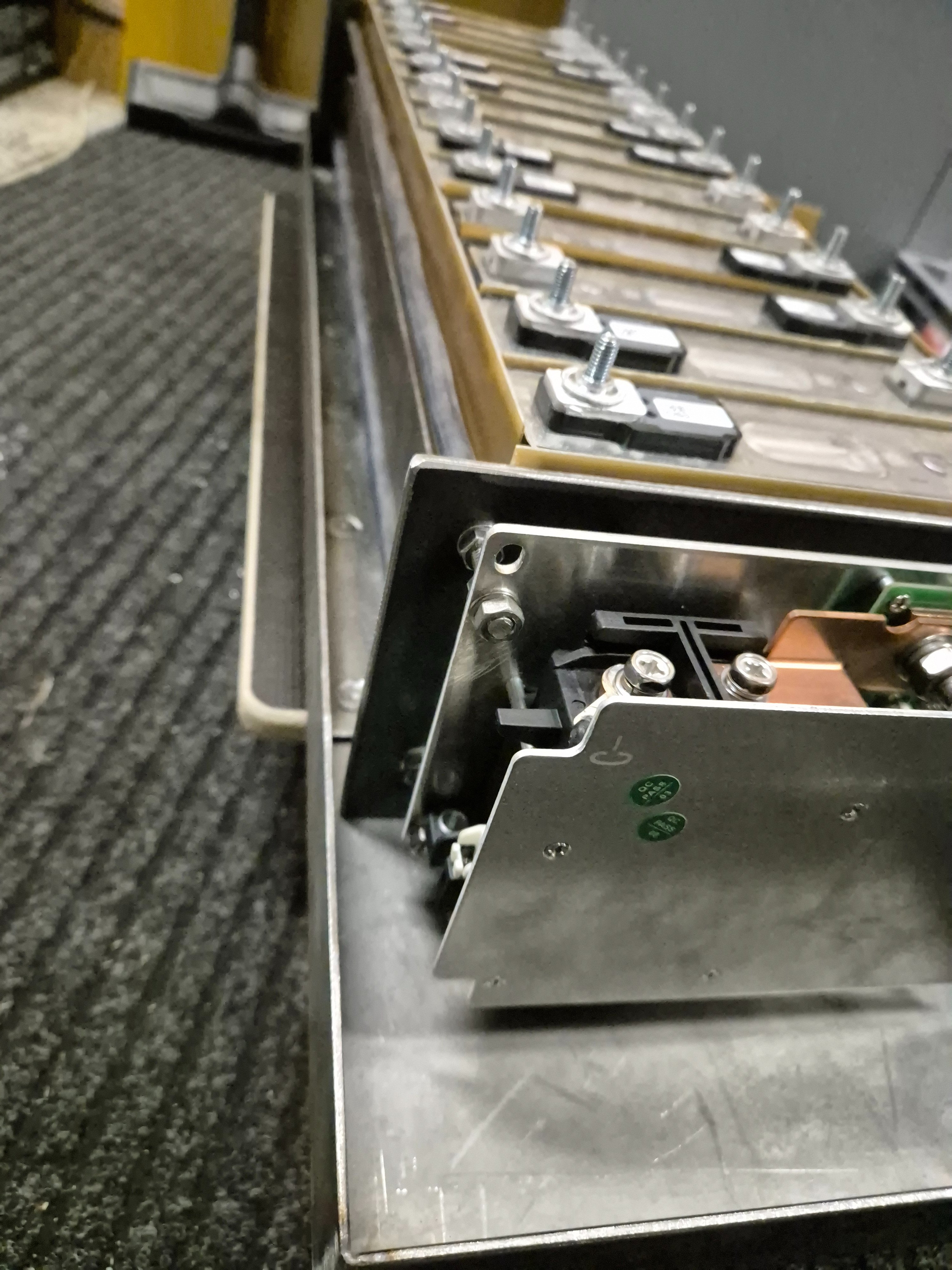

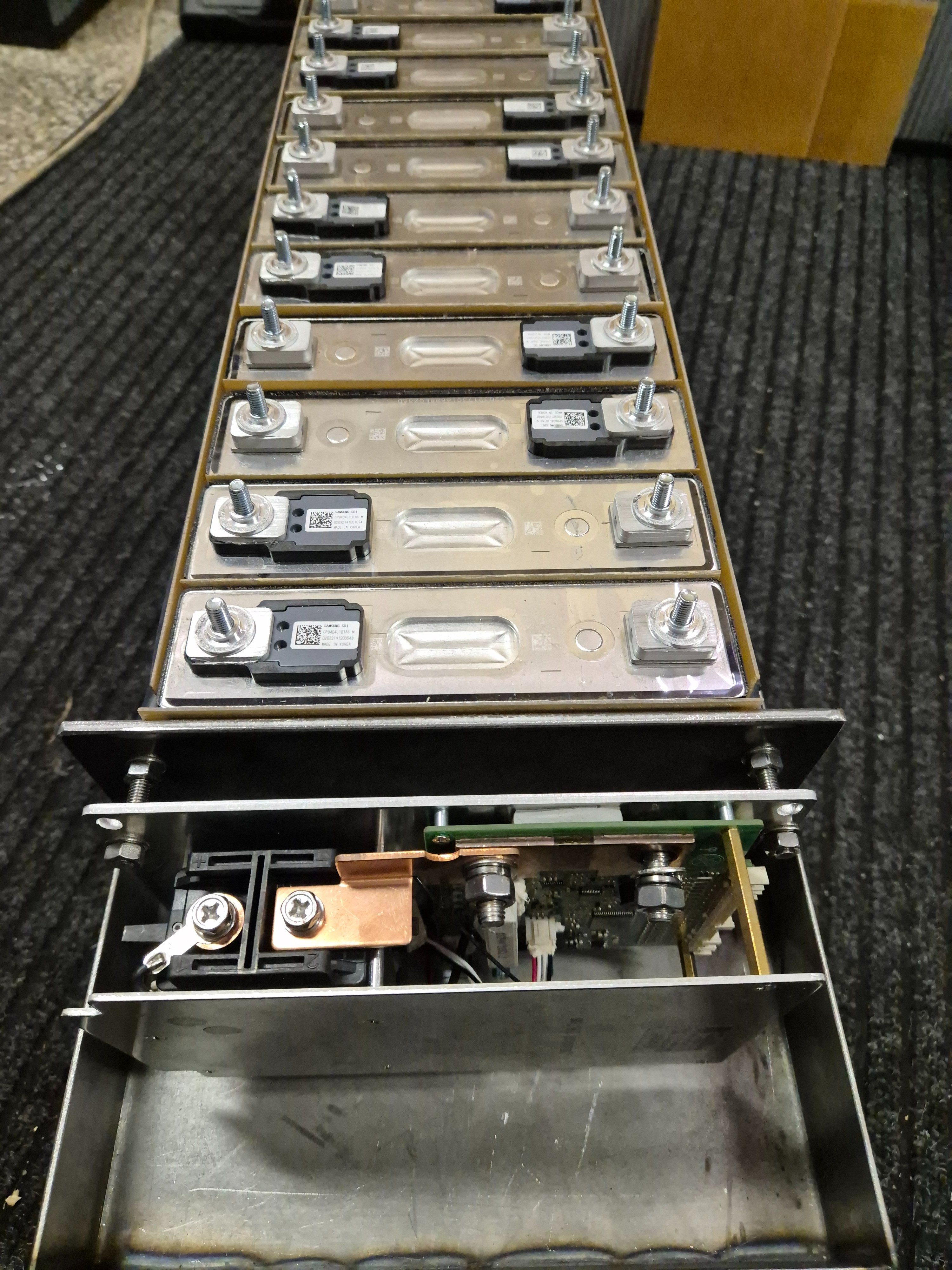

Clanky z nkonu, 94Ah. A na ten sklolaminat jsem vyhrabal kovidovou vybavu, narezal pasky na cirkuli, pak uz porcoval rezackou na plovoucku. Haluzove jsem na bazaru koupil par tabuli 1,2mm.
Jeste to chce vymyslet nasazovaci kolecka a rukojet, aby se z toho dal v pripade potreby udelat kufr do letadla, tohle jen tak odnest nejde. A samozrejme celni panel, no a pak viko.

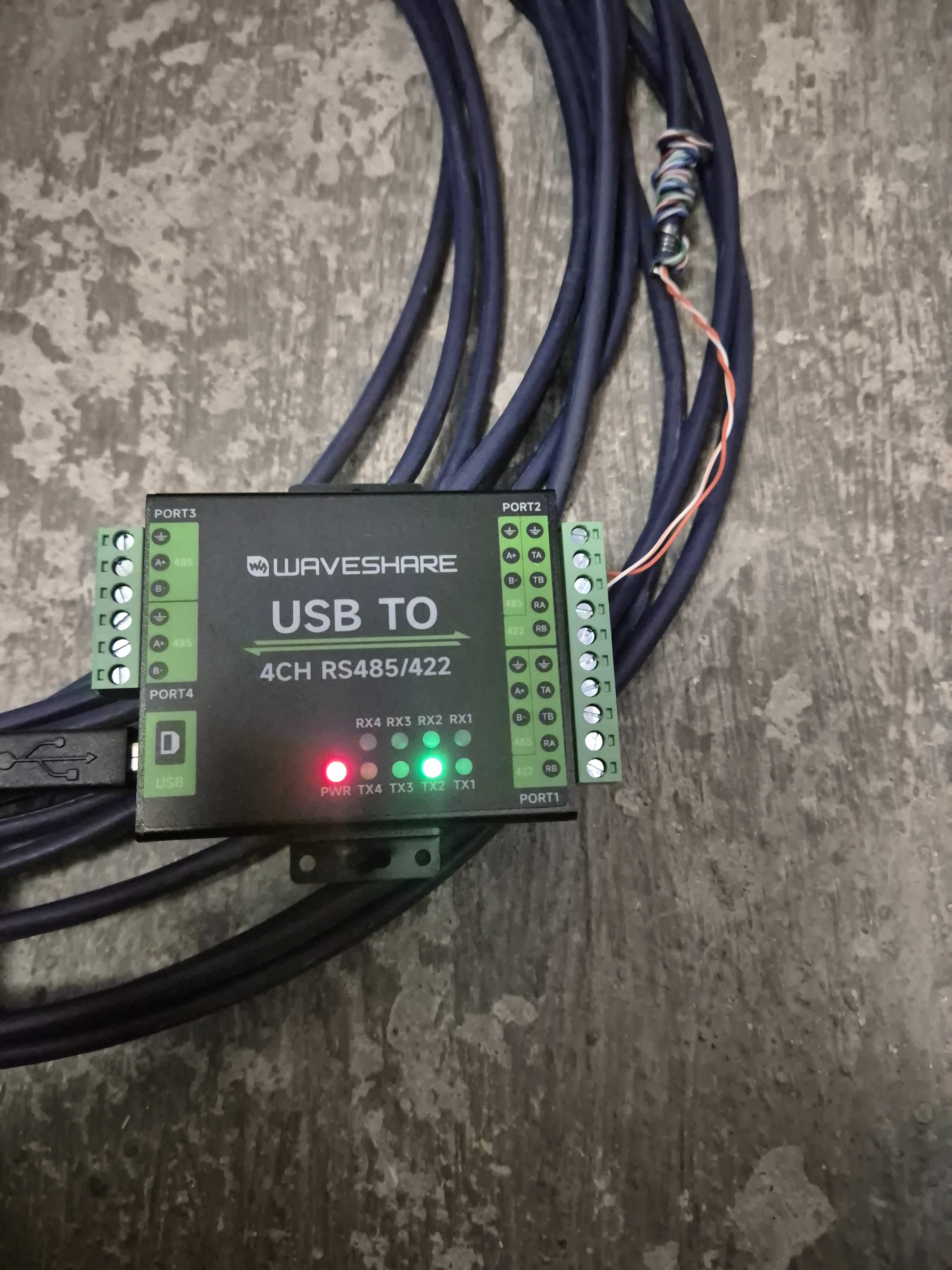

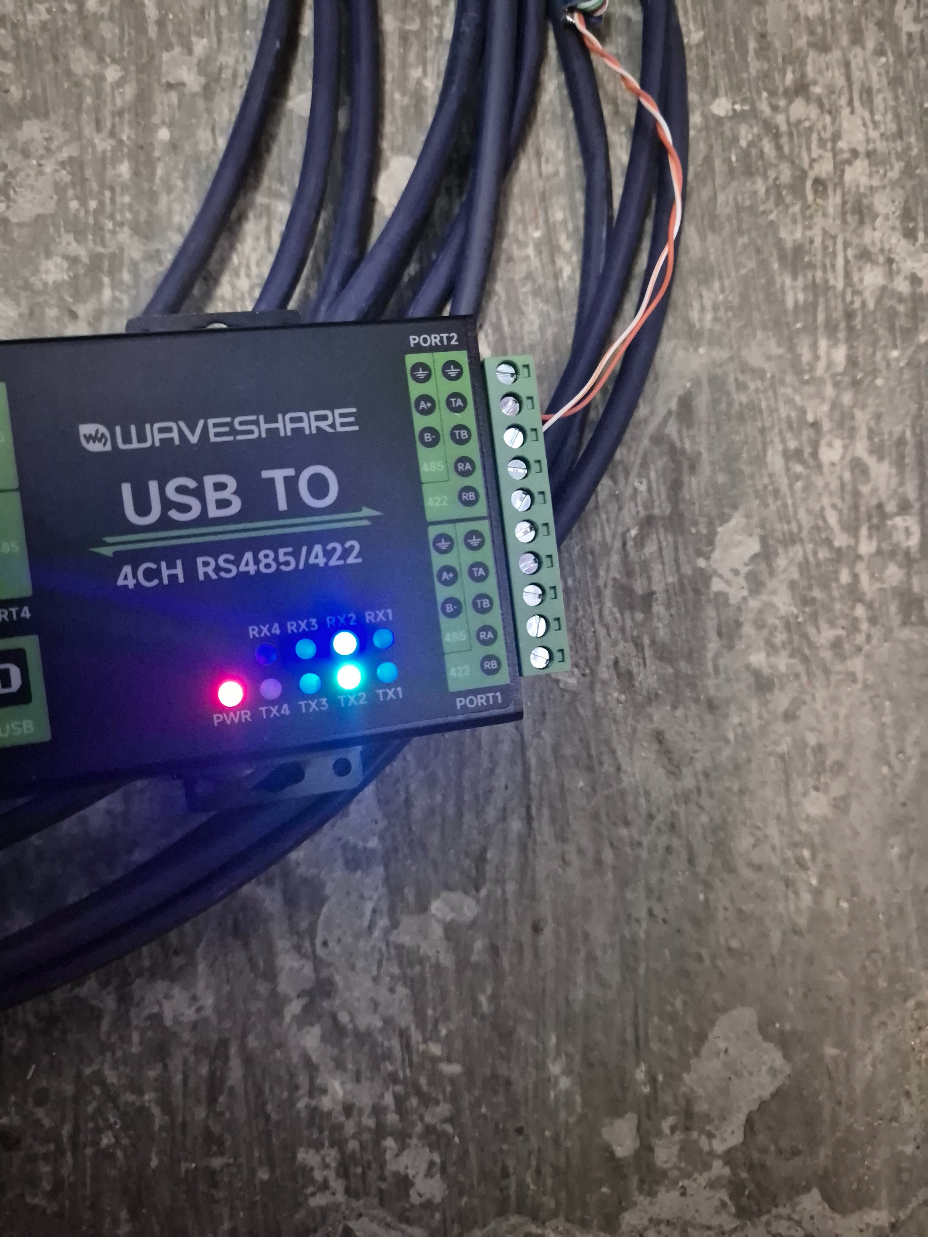

Jinak mohu potvrdit, ze tento prevodnik od waveshare funguje s venus a jbd bmskou, co ma rs485
https://allegro.cz/nabidka/prumyslovy-p ... 5210322275
Musí to být ta verze s čipem FT423HL, protože ta druhá verze má čip, co není podporován v jádru bez úprav, což ve Venusu nejde/neumím.

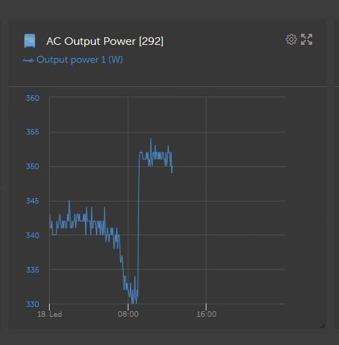

Sice pěkně, ale mám rozdělanou elektrárnu, tak jede jen to nejnutnější, no a při té příležitosti opět důkaz, jaký je Victron lhář:
Na výstupu stále stejná zátěž (v noci je to plus cca. 10-15 W kvůli infra přísvitu kamer). Kolem deváté se malý multiplus přepnul na baterii, a jakým zázrakem je na výstupu o 20 W více. Mám ještě i hodnotu ze smartshuntu, co měří z baterie, ten ukazuje něco přes 380 W.
Takže shrnutí - multiplus lže o 20 W, a účinnost je zrovna 330/380 = necelých 87 %.
Jedná se o multiplus 24/1200.
