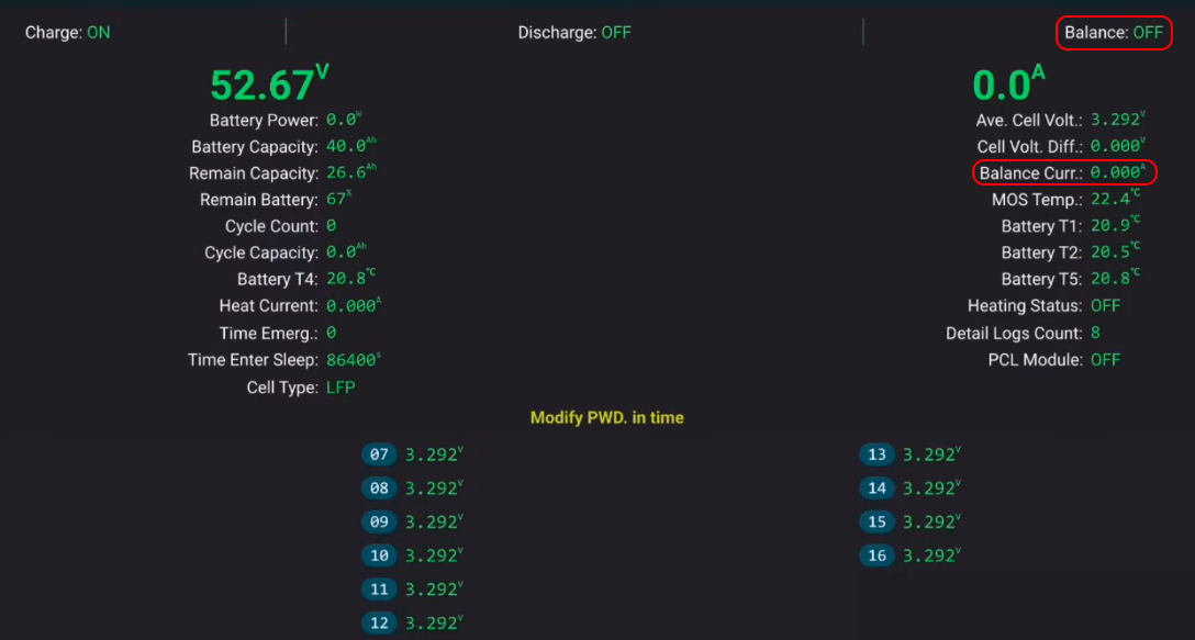

Jaké bylo při CC 1A na tom zdroji napětí?MikroCZ píše: úte led 20, 2026 10:32 amAhoj, mám dotaz na BMSku, ta která se běžně používá u beden nebo DIY staveb (PB2A16SXXP...). Jakým způsobem je funkčně proveden ten active balanc? Nejsem schopný to uchopit. (16S LiFePO4 bedna) Pustím zdrojem CC 1A a čekal bych, že BMS udrží na hranici startu balancování (3,450 V) napětí nejvyššího článku a zbytek článků se došťouchá. Ale přesto první článek, který dosáhne hranice, postupně doroste do 3,65 V a BMS se na charge odpojí. V nastavení max I bal je na 2 A. Je to jen nějakou mojí špatnou konfigurací dat v BMS, nebo ještě někde něco?
Otázkou je jakou hodnotu měla položka Balance Curr v monitoringu JK-BMS když jste to sledoval? Pokud aktuálně skutečně probíhalo balancování tak by položka Balance Curr měla mít nenulovou hodnotu. Na přiloženém obrázku má položka Balance Curr nulovou hodnotu což znamená, že se aktuálně nebalancuje.MikroCZ píše: čtv led 22, 2026 8:49 amMě šlo o to, proč když je 2A balancer, nedokáže ani při 1A udržet článek pod hranicí OVP. Toť vše.
Otázkou je jestli jste měl pro balancování v konfiguraci té vaší JK-BMS vše nastaveno správně? K tomu, aby balancování probíhalo nestačí nastavit jen max I bal. Popis nastavení JK-BMS je na videu níže.
